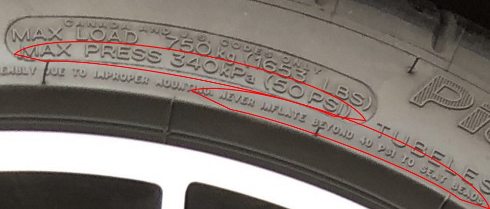

C'est écrit sur chaque pneu, la pression max [:cerveau dr]
Sur un PSS en 265/35/19 :
https://rehost.diberie.com/Picture/Get/r/229020

Je pensais que c'était la pression max pour le montage. :o
J'avais en mémoire le 2.5 en non XL, et 2.9 pour le XL.
Je trouvais ça bancal que VW utilise du 91 avec des pressions si élevées.
Mais c'est bon. :o
3.2 bar is the maximum tyre pressure on standard version car tyres up to and including speed symbol T;
3.5 bar for H-, V-, W-, Y, as well as XL / Reinforced tyres.
Sur la concurrente, la 308 II, c'est du 94XL avec la même monte.  :o
Message édité par Profil supprimé le 07-12-2023 à 17:38:13

Un pneu tourisme ca claque dans les 20-25 bars suivant les dimensions.
Donc vos petits 3-4 bars ca n’interférera pas avec l’intégrité du pneu.
Par contre ca va dégrader drastiquement le comportement, le confort et l'usure.
D’où les preco en général de pas dépasser 3.5 bar max.

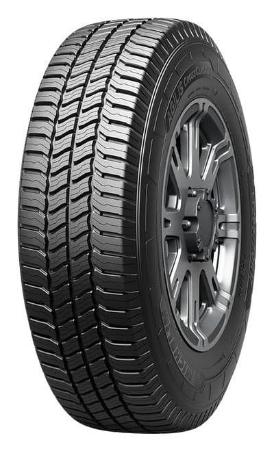

Disons que la monte (185/75 R16 104 en indice de charge si je ne me trompe pas) fait qu'il n'existe que des pneus typés camionnette, donc d'une certaine manière même si ce n'est pas précisé ils sont tous renforcés.
EDIT: tien d'ailleurs je viens de voir un truc bizarre,
Sur les photos de l'agilis crossclimate qu'on voit ici:
https://www.pneus-online.fr/pneu-au [...] 104-r.html
La sculpture ne correspond pas du tout à celle de l'agilis crosscliate réel cf:
https://www.michelin.fr/auto/tyres/ [...] ossclimate
On pourrait se dire qu'ils se sont juste gourré de photos, sauf que si on prend la photo du pneu ou on voit le flanc, on voit bien agilis crossclimate pourtant???
https://rehost.diberie.com/Picture/Get/t/229171
Il faut checker avec l'EAN. Si il est différent, alors ce sont deux pneus différents.

Y a pas de trace chez michelin de cette sculpture et tout ce que j'ai croisé en france avait les sculptures du site de michelin.
Il n'est pas impossible que ça soit un modèle pour d'autres pays comme les USA/Canada qui ait existé à moment donné.

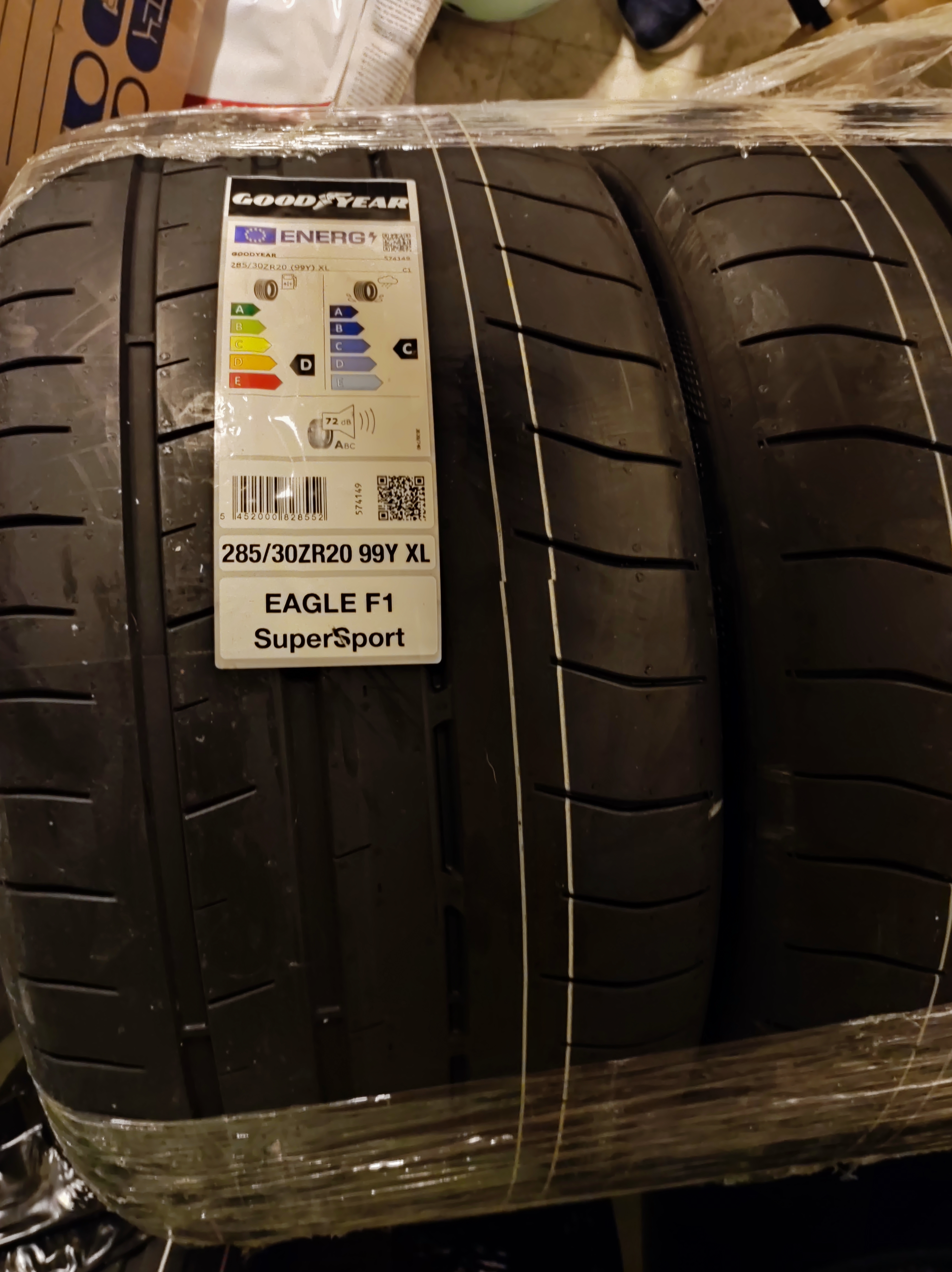

Sinon, quelqu'un a déjà eu des pneus avec la mauvaise étiquette ?
Je viens de recevoir un set de pneus avec le marquage latéral sur le pneu qui est bon, mais l'étiquette sur le pneu est mauvaise.
https://rehost.diberie.com/Picture/Get/f/229214
n°69737841
neosly
Posté le 08-12-2023 à 14:25:02  profilanswer
Bizarre car c'est posé à l'usine...
n°69737925
Kronick91
Le Stig, en moins bien
Posté le 08-12-2023 à 14:33:29  profilanswer
Oui, mais j'ai des Supersport R et pas des Supersport. Je suis certain que sur au moins mon premier set j'avais les R d'indiqués, sur les autres je ne suis pas certain. Peut être qu'ils ont uniformisé les étiquettes, mais avoir une étiquette qui permet d'identifier un modèle précis tout en ne précisant pas lequel sur ladite étiquette, ce serait très con. Bon les sculptures sont les bonnes, le nom sur le flanc est le bon, mais j'ai du mal à comprendre comment mauvaise étiquette a pu arriver ici.

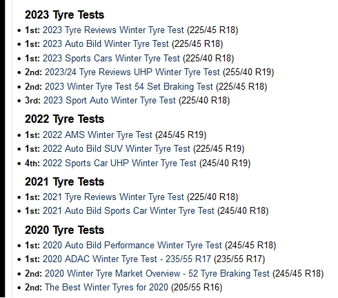

Posté le 08-12-2023 à 20:55:32  profilanswer
test de TyreReviews de chaussettes, chaînes et autres dispositifs pour rouler sur la neige : https://youtu.be/W-k_1gz87vM
