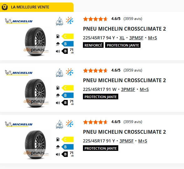

Posté le 14-11-2023 à 21:24:55  answer
Pour le XL, non. Pour vraiment dégrader le confort, il faut des flancs en béton, genre runflat.
Beaucoup de CC2 ont le bourrelet.
C'est précisé. Chez Allopneus en tout cas. :o
225/45, c'est pas vraiment du taille basse en +. Il y a + de 10cm de pneu, c'est pas mal.
https://rehost.diberie.com/Picture/Get/f/223582
Message édité par Profil supprimé le 14-11-2023 à 21:46:19

nebucad_ne​zzard
don't panic
Posté le 14-11-2023 à 21:48:17  profilanswer
Merci pour ta réponse :jap:
Je viens d'un 225/55/18, donc en terme de confort "j'y vais mais j'ai peur" :d
S'il n'y a pas de solution, c'est qu'il n'y a pas de problème. / Mon feedback

Posté le 14-11-2023 à 21:50:01  answer
195/40 et 45 ici.
La prochaine aura des pneus de 4x4. Ça c'est sûr. :o

nebucad_ne​zzard
don't panic
Posté le 14-11-2023 à 22:00:38  profilanswer
De plus en plus difficile à trouver les pneus de 4x4 :o
Les pneus renforcés en 94 sont curieusement moins cher que les 91, question de segmentation ?

Ils en vendent peut être + dans cette dimension.
Demande confirmation pour la protection de jante pour le modèle que tu vises, car c'est pas très clair.
ex
Sur forum-auto, dans la cat' Michelin
Employé Michelin : "Je vous confirme que le pneu MICHELIN CrossClimate 2 205/45 R17 88V possède une protection de jante."
Il y a bien la mention "Protection jante" chez Allopneus.
Et pourtant, il n'est pas vendu comme "FSL".
J'imagine que c'est standard avec les montes de kéké.  :o
