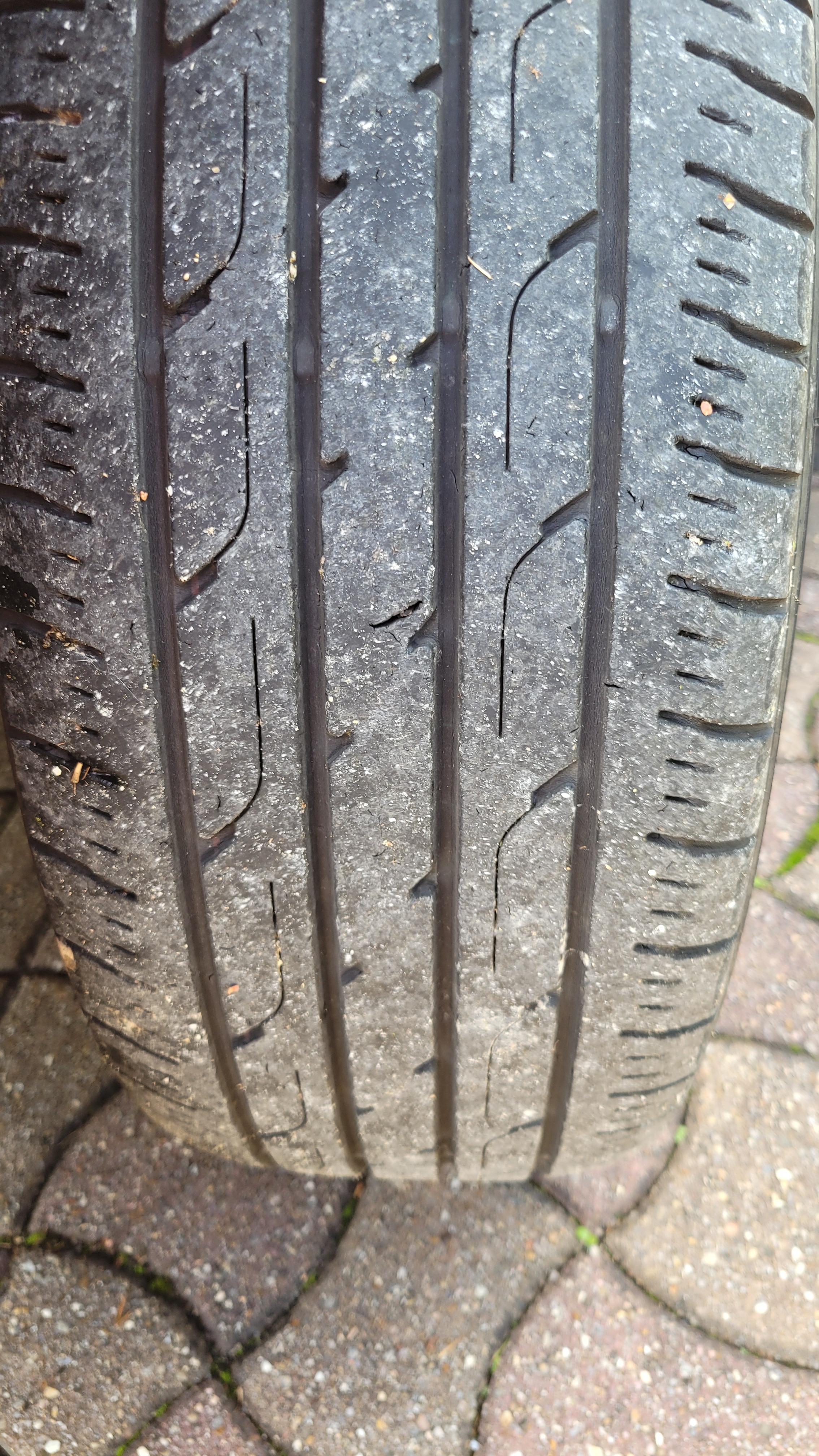

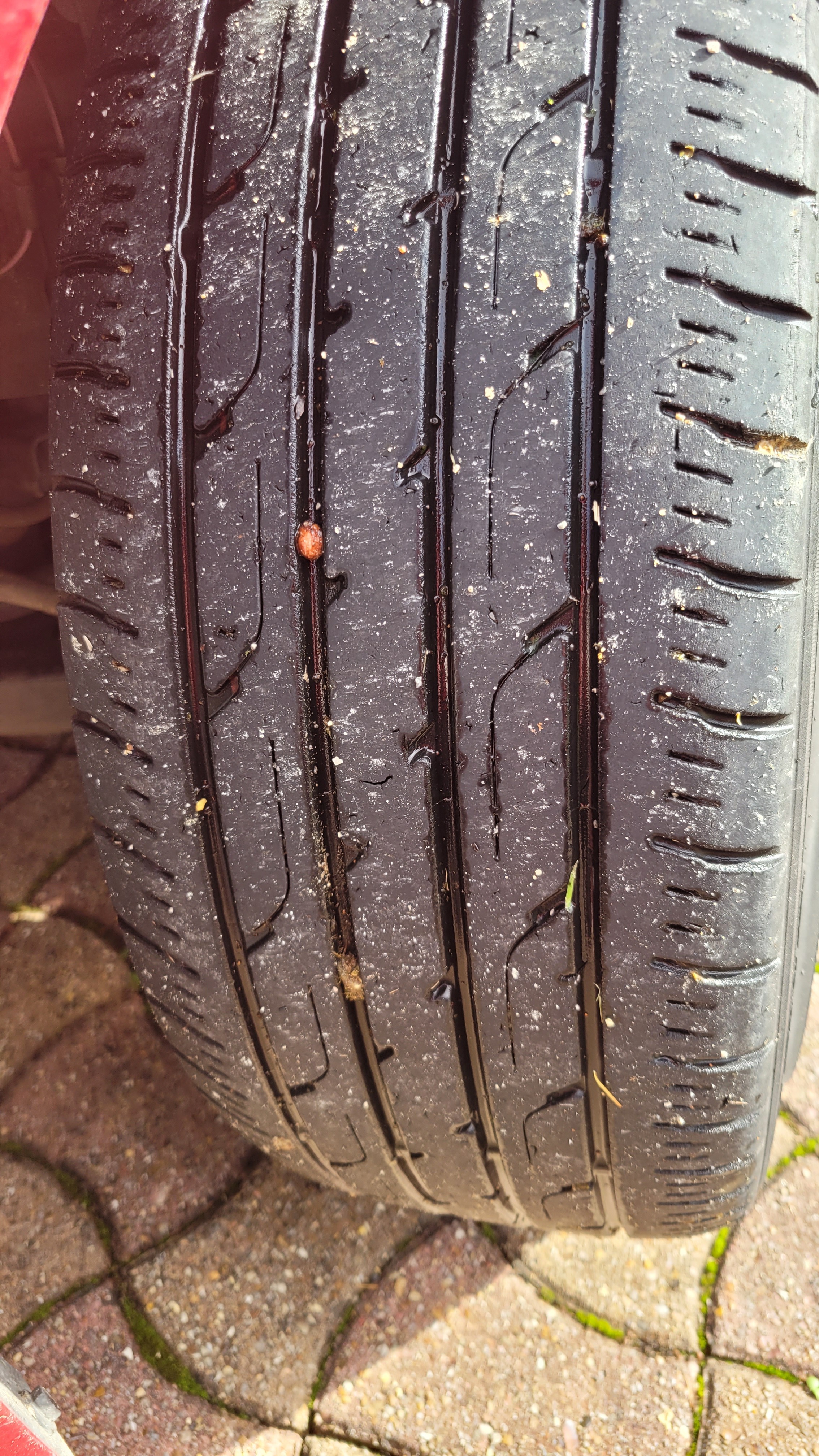

Pneus visiblement sous-gonflés.
Défaut de conception ? Pneus sous-marque ?
chienBlanc a écrit :
Ca ne vient pas de ça, mais des ronds-points et autres virages.
Je prends aussi des virages et giratoires, je n'ai pas ce problème. Donc ce n'est clairement pas ça.
Je suis à 2,7 au mano et aux TMPS.
Tu peux mettre 3 bars là, tes pneus s'usent de chaque côté de la bande de roulement.
Si tu attaquais comme un bourrin, avec un gros sous-virage (ou sans freiner dès que tu tournes), tu aurais seulement les extérieurs usés (parfois jusqu'au flanc), mais pas les intérieurs..
Sous gonflé avec 2,7 bars ?  [:junk1e:3]
Ce sont des TOYO.

Tes pneus réclament davantage de pression  [:cosmoschtroumpf]
Je suis à 2.6 en pression normal (225/45/18). Je suis déjà monté à 3.0 sans que ça modifie le comportement de l'auto. Et sans que ça use anormalement la bande de roulement.

Photo 2, on voit qu’ils sont vieux et tout secs.
La répartition de l’usure est étrange…

Comment ça étrange ?  :??:
n°69556510
Velocesupe​r
Posté le 07-11-2023 à 13:02:00  profilanswer
Clairement, tout craquelé.
Sous-gonflé  :O

La bande de roulement est peu usée.

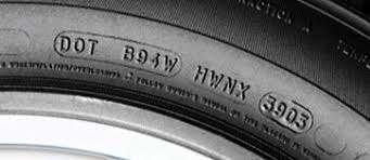

A quoi correspond les lettres combinés au DOT ? Dans l'exemple B94W
https://encrypted-tbn0.gstatic.com/images?q=tbn:ANd9GcRLpiB81ewwVS8NpkIVv_xbgsYnCtU40XZAvQ&s

   La première série de caractères (ici, B94W) indique le lieu de fabrication du pneu ainsi que les dimensions du pneu.
    La seconde série de caractères (ici, HWNX) est un code facultatif propre au manufacturier.
    La dernière série de caractères (ici, 3903) donne la date de production du pneu. (semaine 39 2003)

Ok ! Merci ! :jap:

Ils sont morts tes pneus.  :o
Ca fait des moins que tu passes ici demander l'avis sur tes pneus pour te convaincre de pas les changer.
Ils ont 6 ans et 100Kkm de mémoire, durs et secs.
n°69563433
chienBlanc
Posté le 08-11-2023 à 13:24:24  profilanswer
7 ans et 111 500 km.  [:moundir]
Ils accrochent encore très bien.  :hello:

Déjà dit plus haut, ils accrochent très bien. Sinon je les changerais immédiatement. Je ne suis pas fou.
C'était le cas avec les anciens pneus de ma Prius 2. Des Michelin Pilot Primacy. Ca glissait dans les ronds points, et ça patinait au démarrage sur route mouillée. Alors que c'était quand même pas très puissant.
Là avec la P4 rien. J'ai testé encore cette semaine lors d'un démarrage en côte sous la pluie. Rien.  [:michel_cymerde:7]
Et pas d'aquaplaning non plus, vu qu'il reste encore 4mm au dessus des témoins.

L'usure est d'environ 50% au vue de mes mesures plus haut.  [:moundir]

Sur des pneus de 7 ans+, la gomme restante n’est pas un indicateur valable, et tes pneus sont beaucoup plus usés sur l’extérieur donc le témoin de la bande de roulement est un leurre également.
