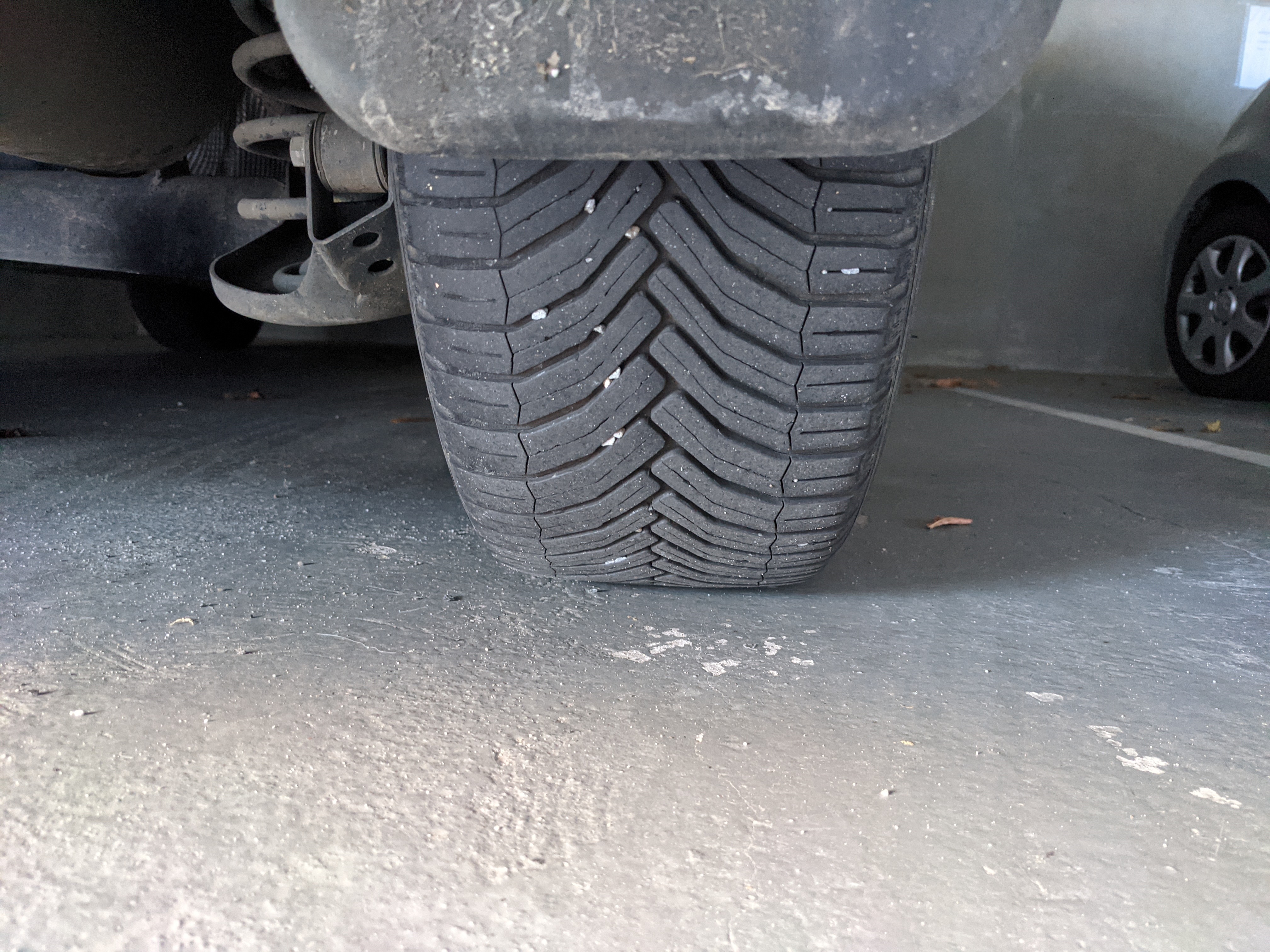

Bonjour,
petite question, vous confirmez qu'une légère usure en facette mais uniquement sur la bande interne du pneu (côté intérieur) ne peut pas être dû à un surgonflage?
L'usure en facette normale ça serait plus sur la totalité du pneu si c'est dû à un surgonflage on est d'accord?
Sur le véhicule des mes parents, les crossclimates à l'arrière sont mort avec une usure clairement bien plus prononcé sur la bande intérieur (alors que tout le reste est loin d'être usé) mais avec en plus une usure en facette sur cette zone là.
En photo:
https://rehost.diberie.com/Picture/Get/t/52705

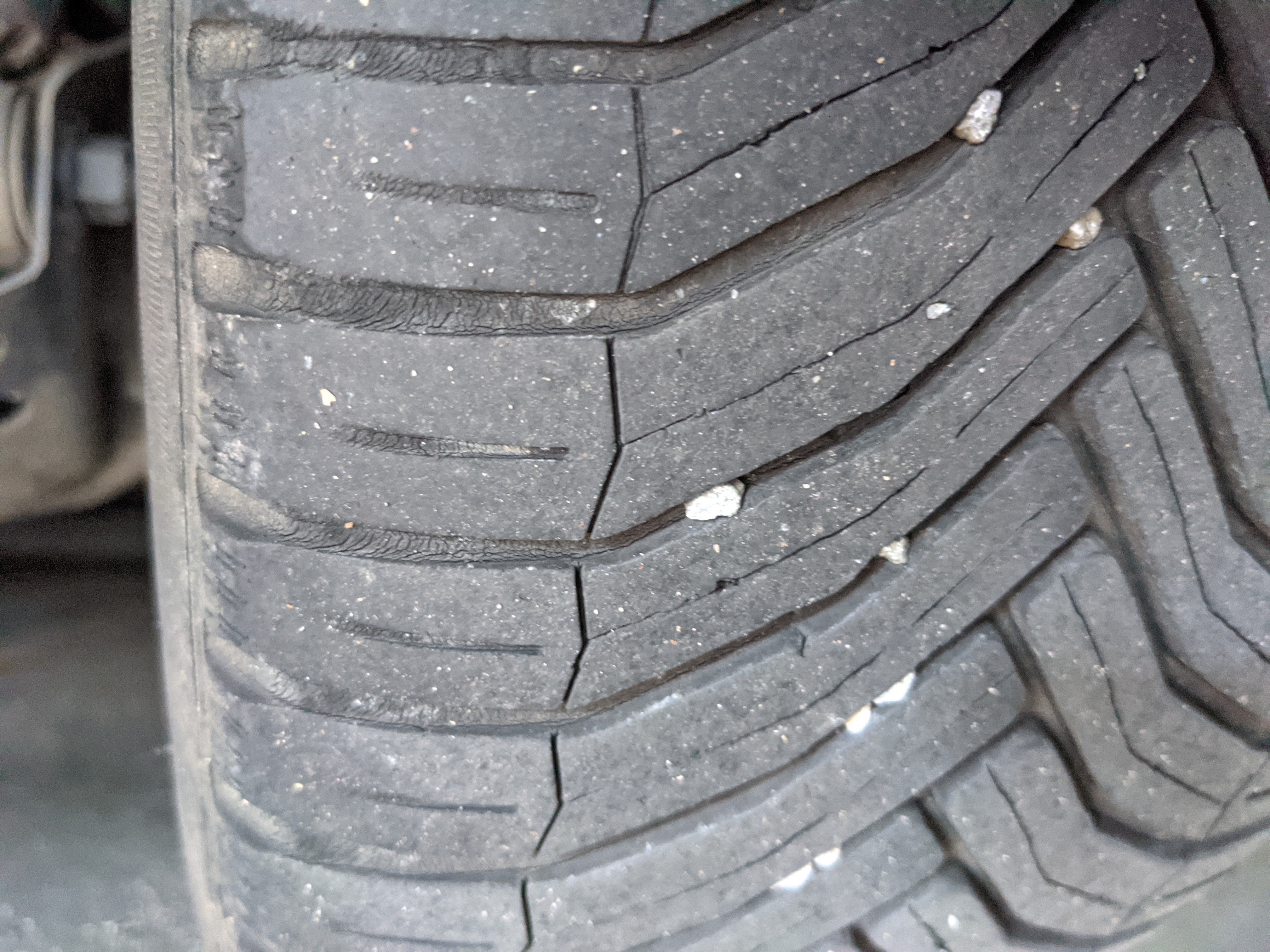

De près on voit bien qu'en fait le pneu est mort côté intérieur avec une usure un peu en facette, comprendre qu'on voit que le bord d'attaque est plus usés que le bout opposé.
https://rehost.diberie.com/Picture/Get/t/52706

on est clairement sur :
"Bords du pneu en dents de scie et/ou biseautés" mais avec de l'usure en facette

Vérifie le carrossage à l'arrière (à l'oeil ça semble entre -1 et -2°, c'est beaucoup), et l'usure des amortos arrière.
Tu peux faire remonter les pneus de l'autre côté des jantes pour continuer à user la partie encore neuve :o.

a priori un problème de carrossage, à ne pas confondre avec le parallélisme
https://leblogauto.b-cdn.net/wp-content/uploads/2021/04/parallelisme_carrossage.jpg
Vu le bordel que ça fait et vu que c'est totalement cramé à l'intérieur non ce n'est pas possible de les faire monter de l'autre côté. ;)
Pour les suspensions non je doute clairement que ça soit le problème. La fiesta on l'avait eu d'occasion à 29 000km et le bordel est arrivé très rapidement.
Depuis j'ai changé de pneu et de modèle, dégonflé un peu l'arrière et plus de soucis pour l'instant. (mais on n'a pas fait d'inversion avant/arrière :/ )
Le carrossage important, oui c'est clairement le principal problème d'ou la demande de géométrie effectuée, sauf qu'il n'est clairement pas sûr que ça ne soit pas "normal".
Comme évoqué la fiesta de cette phase là a clairement un gros carrossage du train arrière c'est ce qui donne cet arrière dynamique.
Le tournéo étant basé sur la fiesta, l'angle est légèrement moins important mais reste présent. C'est justement ce qui permet au véhicule de garder du dynamisme malgré le type familial.
Après pour l'usure en facette sur la zone précise, je me demande si ce n'est quand même pas que je gonfle un poil trop. 2.4/2.5 pour l'arrière c'est peut-être trop.
Je vais redescendre à 2.3 pour l'arrière au prochain changement de pneu + demander des alternances avant/arrière toutes les révisions en l'imposant cette fois.

Oui mais comme dit ce n'est pas sûr que ça soit un problème, ça peut être un choix volontaire du châssis.
Si je regarde la fiesta, l'angle est encore plus important et pourtant une géométrie vient d'être faite donc tout est en ordre.
(et on avait eu le même pb sur la fiesta avec des pneus étés)
Après l'usure sur l'intérieur ok, c'est le carrossage, mais on a aussi une sorte d'usure en facette, ça fait un boucan du diable et tu vois bien que sur chaque crampon l'usure est plus prononcé sur le bord d'attaque et pas sur sa totalité.
Maintenant est ce que c'est une usure en facette ou est ce que c'est dû à l'appuis trop important sur l'intérieur difficile à dire.
Je vais quand même diminuer un peu la pression du train arrière des fois que ça soit trop quand même.
Ils ont combien de km ces pneus ? Car si ils sont anciens, pas la peine de se poser trop de questions, passe les à l'avant pour les finir, et basta.
Toucher à la géométrie pour ça, bof. Le remède peut être pire que le mal.
Après si tu les passes à l'avant, ça devrait rapidement poncer les bords extérieurs, ça serait dommage de jetter des pneus pour si peu, il reste encore plein de gomme au millieu et à l'extérieur [:casediscute]. Pas dit que les passer à l'avant arrange les vibrations, mais le ponçage final des pneus permet d'avoir des trajectoires très amusantes [:madruhr watfelir:4].
Un carrossage trop élevé fait travailler le pneu en le déformant pour qu'il ait une forme de cône. La carcasse se déforme à chaque tour de roue et le caoutchouc ammorti la déformation. Sauf qu'ici la déformation a trop d'amplitude et est localisée sur une surface trop faible, le pneu chauffe, le caoutchouc ammorti différemment et s'use très vite (les petites fissures à l'intérieur du pneu, c'est du caoutchouc cuit [:cisco11:4] ).
Ce n'est pas déconnant d'avoir une usure irrégulière et des résonnances. Certains pneus y sont plus tolérants que d'autres.
Dans ton cas, changer la pression va changer la fréquence de résonnance du pneu, tu risque d'avoir d'autres facettes réparties différemment, et des vibrations à différentes vitesses que ce que tu vois en ce moment.
À voir sur les mesures d'alignement, mais beaucoup de garages ne touchent qu'au parallélisme à l'avant sans forcément contrôler derrière.
Si tu parles de train arrière "dynamique", un carrossage négatif élevé ne va pas vraiment rendre la conduite "dynamique", mais plus la rendre sous-vireuse. C'est à peu près nul sur la Fiesta 5, ça rend le cul baladeur, c'est fort amusant [:cliowilliams:6], et en plus les pneus arrières sont à peine à mi-usure après 70'000km [:elgin675:1].
J'ai cru que c'était une Focus où il me semble bien qu'il y a des rondelles excentriques pour régler le train arrière. Mais en effet, peu de chance d'avoir ça sur une Fiesta :jap:.
Vu leur état je ne les passe pas à l'avant. :D
Ils ont quand même 74 000km et entre la déformation à l'intérieur qui fait un vacarme de fou, et l'usure prononcée, c'est bien trop risqué.
Et ça vibre un max en plus alors merci les retours dans le volant qui vont en découler. :lol:
Je suis d'accord, le carrossage permet d’asseoir l'arrière, mais au contraire, les fiestas de ces générations là (je parle du précédent modèle non restylé soit la MK7) on justement carrossage assez important.
Ma polo à l'inverse n'en a pas du tout en comparaison.
Exemple là on voit bien que comparé à la roue de devant tu as un angle prononcé:
https://auto-racing.eu/wp-content/u [...] /12459.jpg
(même si en vrais c'est encore plus flagrant)
Le train arrière de la fiesta est justement léger, et quand tu regardes les pressions conseillées c'est justement plus bas qu’ailleurs (ça commence à 1.8 bar), et si tu gonfles trop, tu vas le perdre très rapidement d'ailleurs. :D
Le carrossage permet justement un appuis du train arrière, et par dynamique, j'entends quand tu enchaînés gauche/droite, l'arrière de la fiesta par son faible poids est mobile rattrapé en partie par le carrossage.
Quand je parlais de baisser la pression, je ne parle pas de maintenant que le pneu est mort, mais une fois remplacé, je me demande justement si l'usure n'est pas dû à une pression trop élevée, le pneu ne se déformant pas assez, la zone en contact étant donc trop faible.
Comme dit sur la fiesta depuis que je baisse la pression à l'arrière, il me semble avoir beaucoup moins ce soucis là. Possible que je mette un peu trop ce qui amplifie le problème.
C'est sur le tournéo courrier, et même si la base partagée est la fiesta, les trains arrière sont différents, le carrossage est moins prononcé et c'est réglé différemment, donc à voir ce qui est rattrapable.
Après je pense vraiment que la solution sera inversion avant/arrière régulière, mais bon mon père fait 20 000/ans pas sûr que la rotation à ces km là soit suffisant. A voir.
manisque a écrit :
Pas dit, à tous les coups ça va faire comme des Michelin Energy Saver millésimés et vieillis en cave [:tarator:1]. C'est inusable et comme une savonette sous la flotte, mais plus bruyants que les Energy Saver :o.
Les vieux pneus c'est génial (ou pas). Sur mon précédent véhicule, j'avais récupéré des pneus qui avaient 8 ans, très loin du témoin. Un pur plaisir sous la pluie. :lol:
Dégagé très rapidement je vous rassure...
Message édité par burn2 le 08-11-2021 à 09:12:19
