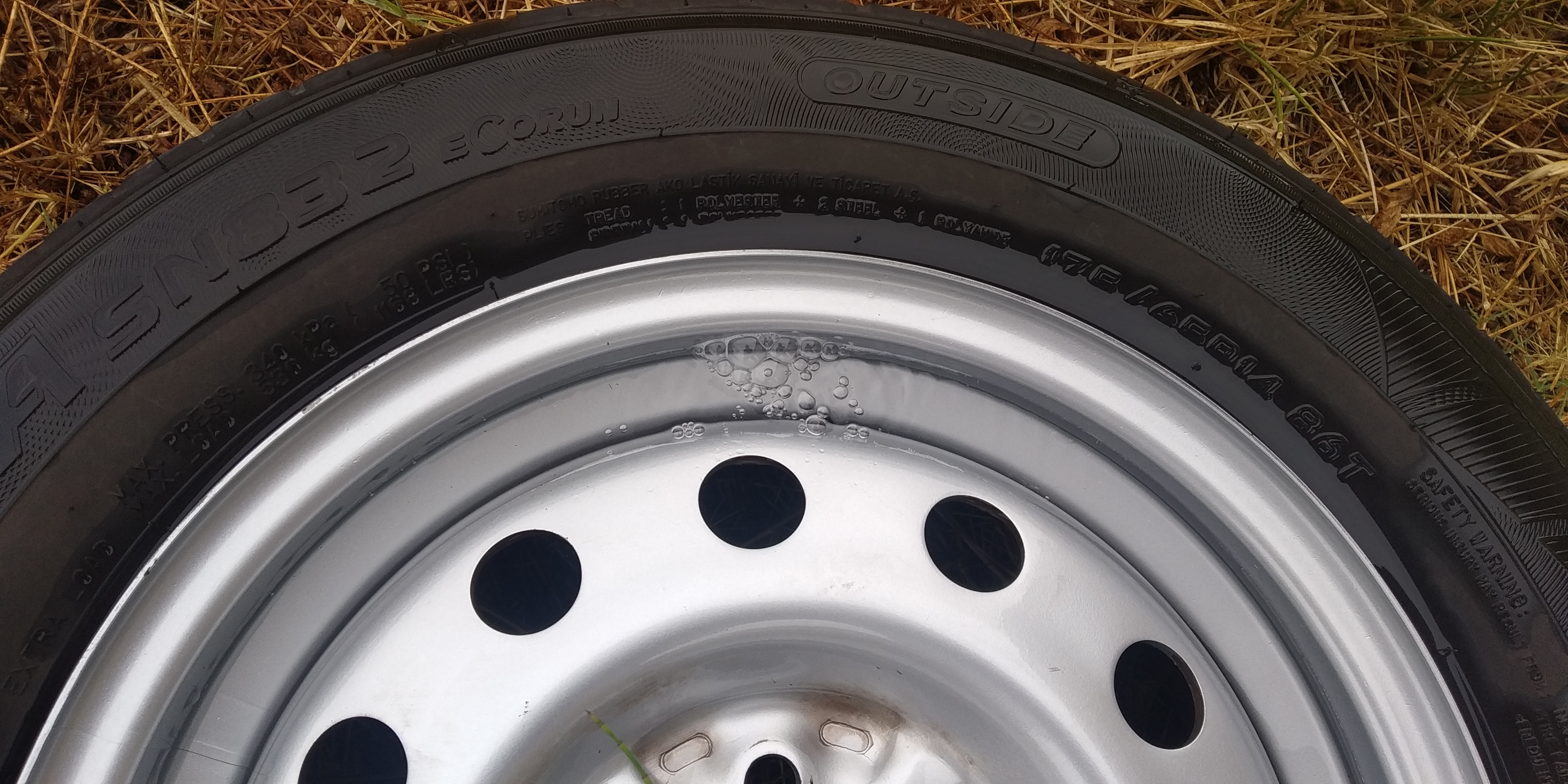

J'ai glissé, chef [:enyg]
http://monorailc.at/hfr/2020/08/peuneu.jpg
Tain ce dérapage de ses morts, c'est digne d'une caravane double-essieux avec du vent [:tonymontana2013:3].
Pour le contexte, rougne de 2001 avec amortos neufs devant, amortos d'origine derrière, pneus Maxxis hiver de fin 2017 usés devant et à mi-usure derrière.
Ils ont déjà perdu 1mm en 300km, je re-mesurerais à l'arrivée :o.
J'ai débranché mon cerveau quelques secondes pour dépasser. Je me retrouve en sous-virage à la fin de la ligne droite, pas de souci, je redresse, je freine et je retourne, l'avant mord mais l'arrière chasse bien plus que prévu [:tinostar].
Je me retrouve à contrebraquer et faire deux grosses oscillations avant d'accélérer à fond et que ça redresse tout seul :sweat:.
Je suis curieux de voir si le GPS a été assez fin pour logguer la trajectoire [:tinostar].
Je vais rouler pépouze pour la fin de la semaine :o.
Et je pense changer rapidement les pneus avant et les amortos arrière :o.
Je ne souhaite à personne de se retrouver en travers de la route à 80km/h [:slyde].
Edit: la photo du bord date d'avant la glissade :jap:.

nounounounou a écrit :
apres y'a la pratique, celle qui fait que 2 pneus de marques differentes et de memes caracteristiques n'auront pas forcement exactement le meme diametre (il a ete vu jusqu'a plus d'1 cm de diference) avec les consequences possibles pour le(s) differentiels :(
On parle de la Fiesta de giron204, pas d'une 4RM.
d'après la photo, qui montre une usure marquée sur l'extérieur de la bande de roulement, on pourrait déduire que tes pneus hivernaux auraient souffert de sous-gonflage ou d'un déréglage de la symétrie
des pneus hivernaux en été, par temps de canicule, ne sont pas adéquats : gomme trop molle, qui se déforme trop par temps chaud, offrant moins de surface de contact et moins d'adhérence
Message édité par PitOnForum le 14-08-2020 à 15:44:54
Un peu comme des pneus été par grand froid :o
Il y a surement une explication d'avoir choisi des pneus hiver Maxxis pour rouler toute l'année.
Et surement une autre pour qu'ils soient rincés après 3 ans.

Posté le 13-08-2020 à 12:59:12  answer
Quand ils sont usés (plus vraiment de lamelles), il y a pas énormément de différence sur le sec.

Posté le 13-08-2020 à 13:07:50  profilanswer
à première vue, ils ont une usure inégale...
des pneus de diametre different sur un meme essieu d'une 2rm ne font rien au différentiel?
c'est pas parce que c'est legal que ca pete rien

Posté le 14-08-2020 à 15:17:31  profilanswer
d'après la photo, qui montre une usure marquée sur l'extérieur de la bande de roulement, on pourrait déduire que tes pneus hivernaux auraient soufferts de sous-gonflage ou d'un déréglage de la symétrie
Le train avant était un peu déréglé par le passé :o.
Par contre je trouve bizarre que les pneus soient un peu plus bruyants qu'avant, je n'osais pas rouler à 120 sur l'autoprout [:tinostar].
Est-ce qu'un dérapage à pu foirer l'équilibrage? Il manque quelques bouts de caoutchouc [:tinostar].
C'est bon, il fait moins de 7°C aujourd'hui, je suis bon avec les pneus hiver :o.
L'ancien proprio de ma charrette a choisi ces pneus, je me contente de les finir :o.
Par contre j'ai roulé bien pépouze après, avec les pneus watercoolés :o.
Il me semble que l'erreur était de mon côté pour être entré dans un virage serré à >80km/h :o. Des pneus moins moisis et des amortos neufs à l'arrière auraient prévenu avant de lâcher d'un coup, mais c'est homologué CE (comme les alims Heden :o) et il reste bien 1mm avant le témoin, c'est donc safe [:r3g].
n°60485380

Est-ce qu'une jante acier ça se répare ?
J'ai une fuite non pas au niveau du pneu mais au niveau de la jante carrément :o
https://rehost.diberie.com/Uploads/18/20200818-185048-e0218f96-0641-4e1c-bc7e-08e7c917232d.18.res.jpg
Une idée éventuelle du prix ? Sachant qu'une jante neuve me coûterais 70€...
n°60509490
tib-c
Posté le 18-08-2020 à 17:00:01  profilanswer
une bonne soudure à l'arc, ponçage, et c'est reparti
par contre faudra rééquilibrer la roue
