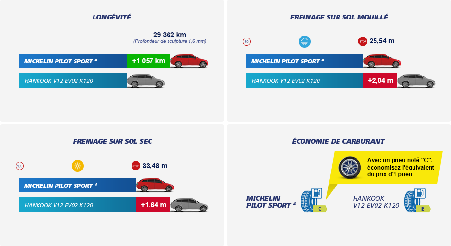

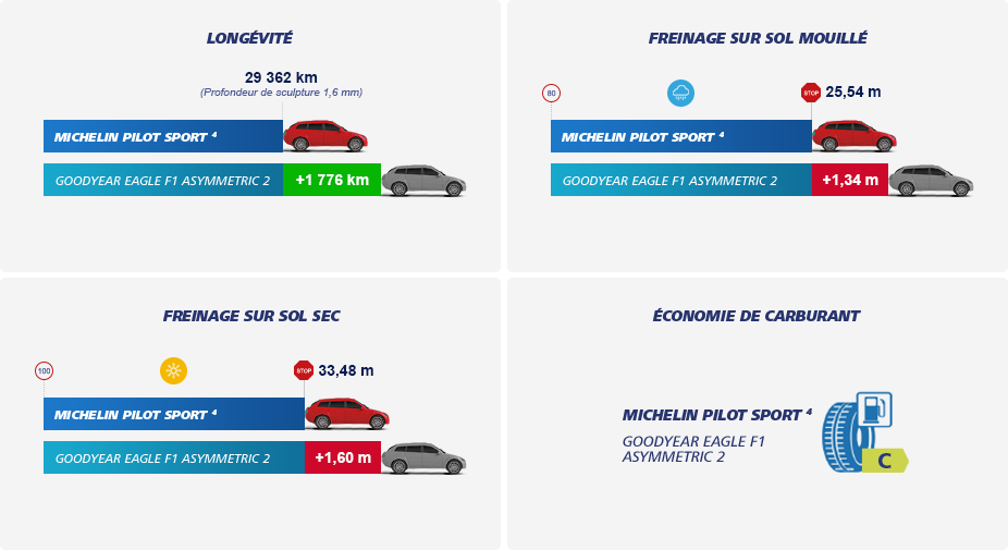

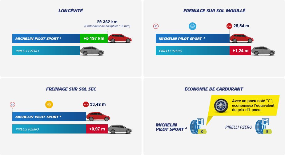

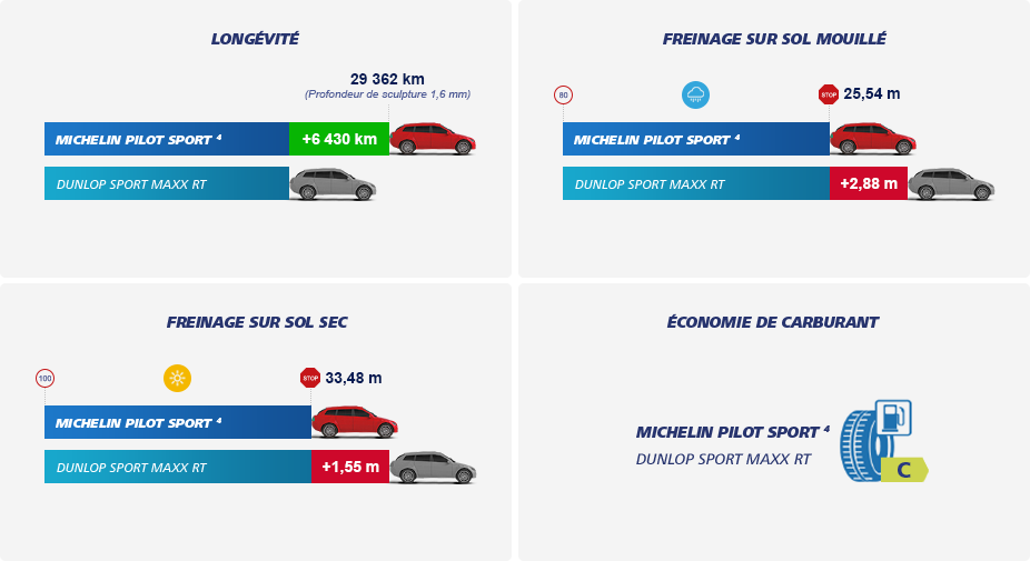

On s'en fiche de moi, parlons pneu  ;)
PS4 vs les concurrents, test à le demande de Michelin :
http://zupimages.net/up/16/14/4xrm.png
http://zupimages.net/up/16/14/71i9.png
http://zupimages.net/up/16/14/o7tt.png
http://zupimages.net/up/16/14/s84d.png
http://zupimages.net/up/16/14/j4za.png
http://zupimages.net/up/16/14/s0qp.png
(1) DISTANCE DE FREINAGE : Tests réalisés sur demande de Michelin par TÜV SÜD en avril 2015 avec des pneus 225/45 R17 94Y/W XL et en juillet 2015 avec des pneus 225/40 R18 92Y XL. Pneus achetés par TÜV SUD chez des commerçants européens en 2015 : BRIDGESTONE Potenza S001, CONTINENTAL SportContact 5, DUNLOP Sport Maxx RT, GOODYEAR Eagle F1 Asymmetric 2, PIRELLI PZERO, HANKOOK V12 EVO2 K120.
La distance de freinage sur sol sec est mesurée lors d’un freinage à 100km/h et jusqu’à l’arrêt complet du véhicule.
La distance de freinage sur sol mouillé est mesurée lors d’un freinage à 80km/h et jusqu’à l’arrêt complet du véhicule.
LONGÉVITÉ : Tests réalisés par le centre de tests DEKRA en avril 2015 avec des pneus 225/45 R17 94Y/W XL et en juillet 2015 avec des pneus 225/40 R18 92Y XL.
RÉSISTANCE AU ROULEMENT : Une économie de 112,20€ a été calculée, basée sur la conduite d’une BMW Série 3 sur 50 000km avec une consommation d’essence de 5,5L/100km* et un prix du carburant de 1,36€/L**. 5,5L/100km x 1,36€/L = 7,48€/100km ; 7,48€/100km x 50 000 km = 3740€ dépensés ; 3740€ x 0,03 (3% différence d’économies vu entre une note de C vs E***) = 112,20€ d’économies****
* Consommation d’essence de 5,5L/100km (www.BMW.com BMW 318i Sedan-Combined en L/100km).
** Prix moyen d’essence en Europe (http://globalpetrolprices.com/gasoline_prices/Europe).
*** Environ le prix de vente du pneu MICHELIN CrossClimate 195/55R16 91 V. Prix moyen de 113,88€ calculé sur la base des prix listés sur les sites de norauto.fr (116,95€), allopneus.com (110,90€), et popgom.fr (113,80€) le 24/08/2015.
**** Tests réalisés sur demande de Michelin par TÜV SÜD en 2015 avec des pneus 225/40 R18 92Y XL.
http://www.michelin.fr/pneus/michelin-pilot-sport-4
Il manque au moins, le CSC6, le RT2 et l'Asy 3  :sarcastic:
L'Asy2 est plus endurant que le PS4  :whistle:

Du coup en voyant ça on peut imaginer que l'asy 3 devrait être meilleur que le ps4 ou au moins très très proche ?

Dans leurs publi test ils ont aussi oublier de dire que le ps4 fait le café contrairement aux autres. :/

Il remplacera le PS3 à moyen terme ?
