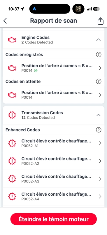

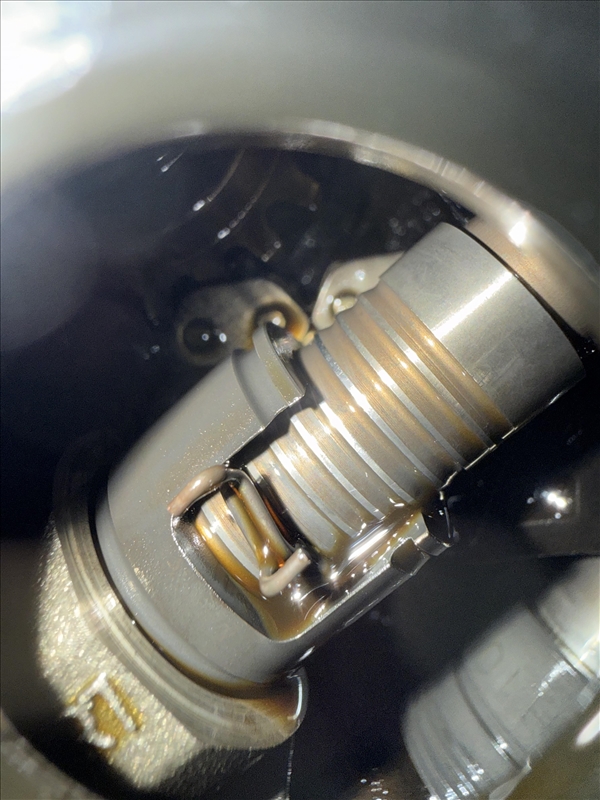

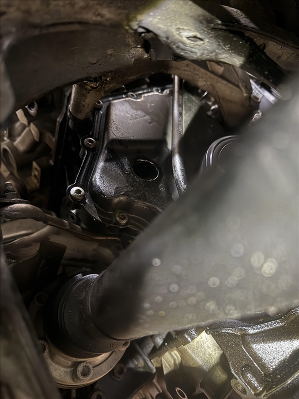

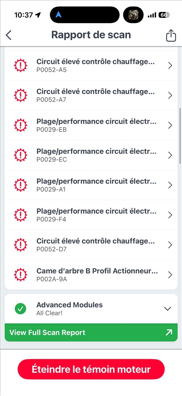

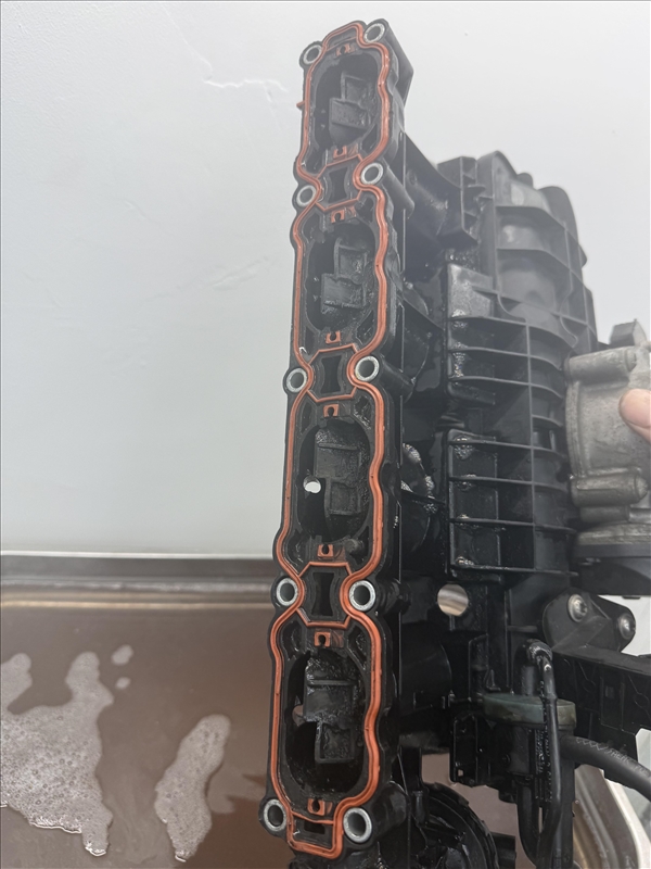

chveu a écrit :
Je reviens avec des nouvelles ! J'ai complètement oublié de faire des photos mais j'ai rapatrié la S4 à la maison sans encombre.
Voici une photo finish du soir :
https://rehost.diberie.com/Picture/Get/r/482328
On était deux donc laissez tomber le pétage de la veine du front pour pousser la S4 à sa place finale.
Avant de partir avec mon pote on a re-jeté un œil à la S3 qui était comme ça :
https://rehost.diberie.com/Picture/Get/r/482331
Donc démontage du regard qui permet l'accès au tendeur de chaine :
https://rehost.diberie.com/Picture/Get/r/482330
Et voici le tendeur de chaine :
https://rehost.diberie.com/Picture/Get/r/482329
Donc en gros je suis à 4 stries qui dépassent (sur 7 en limite, donc disons 6 avec la marge). Donc une chaine plus proche de la fin que du début (2 stries), mais pas morte.
Plutôt rassurant mais du coup toujours pas de diagnostic...
Donc on referme tout avec mon pote, on jette un œil aux câbles des capteurs AaC, et là je me rends compte que celui d'admission est juste : débranché complètement............
On rebranche on reset les défauts et on démarre : tout nickel.
https://rehost.diberie.com/Picture/Get/r/482333
Ce matin je pars avec la S3, j'amène la petite à droite à gauche pendant 30 minutes, aucun soucis. Je prends la rocade pour aller au boulot, en sortant de la bretelle je teste le véhicule en faisant un 2k->5k tour minute en 2. Je passe le rapport et la bim, voyant moteur :
https://rehost.diberie.com/Picture/Get/r/482334
https://rehost.diberie.com/Picture/Get/r/482335
Donc retour à la case départ avec un problème de déphasage de distribution donc électrovanne et/ou électro-aimant et/ou déphaseur donc le haut du moteur donc accès plutôt ok.
Je pense que je vais sortir le parts cannon et prendre les pièces parce que ça me soule. Ou alors je les prélève sur mon deuxième moteur (mais allez savoir si elles sont pas mortes aussi...)
Ça me soule.
EDIT
Petite info en sus :
https://rehost.diberie.com/Picture/Get/r/482350
J'avais lu les données sur le système de variation de la distri (disons VTI pour faire simple).
En gros ma voiture arrive à garder la consigne demandée sans problème, à savoir que la mort de la chaine / mort des déphaseurs a souvent comme symptôme l'incapacité à tenir la consigne du VTI avec la valeur effective qui tourne désespérément autour de la valeur assignée.
De même les valeurs d'adaptation doivent être inférieures à 5° sur ce moteur, et on est toujours autour de +1° donc largement acceptable.
Du coup ça m'aide pas trop dans mon diagnostic... On peut imaginer que les déphaseurs sont fatigués et qu'ils arrivent à tenir la consigne sauf quand la charge monte ? Mais ça pourrait être un peu n'importe quoi d'autre en vrai. :/
Re-ça me saoule quoi :o

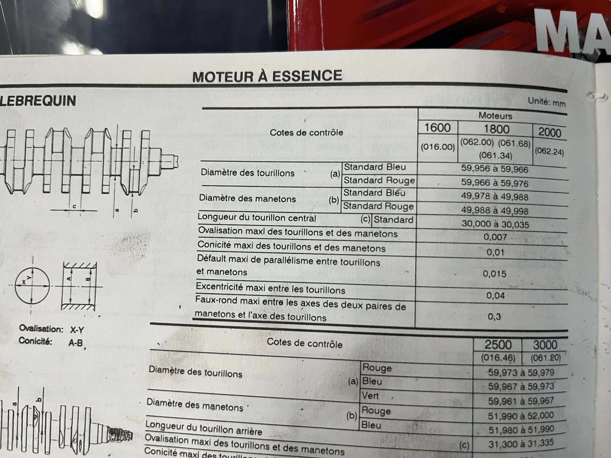

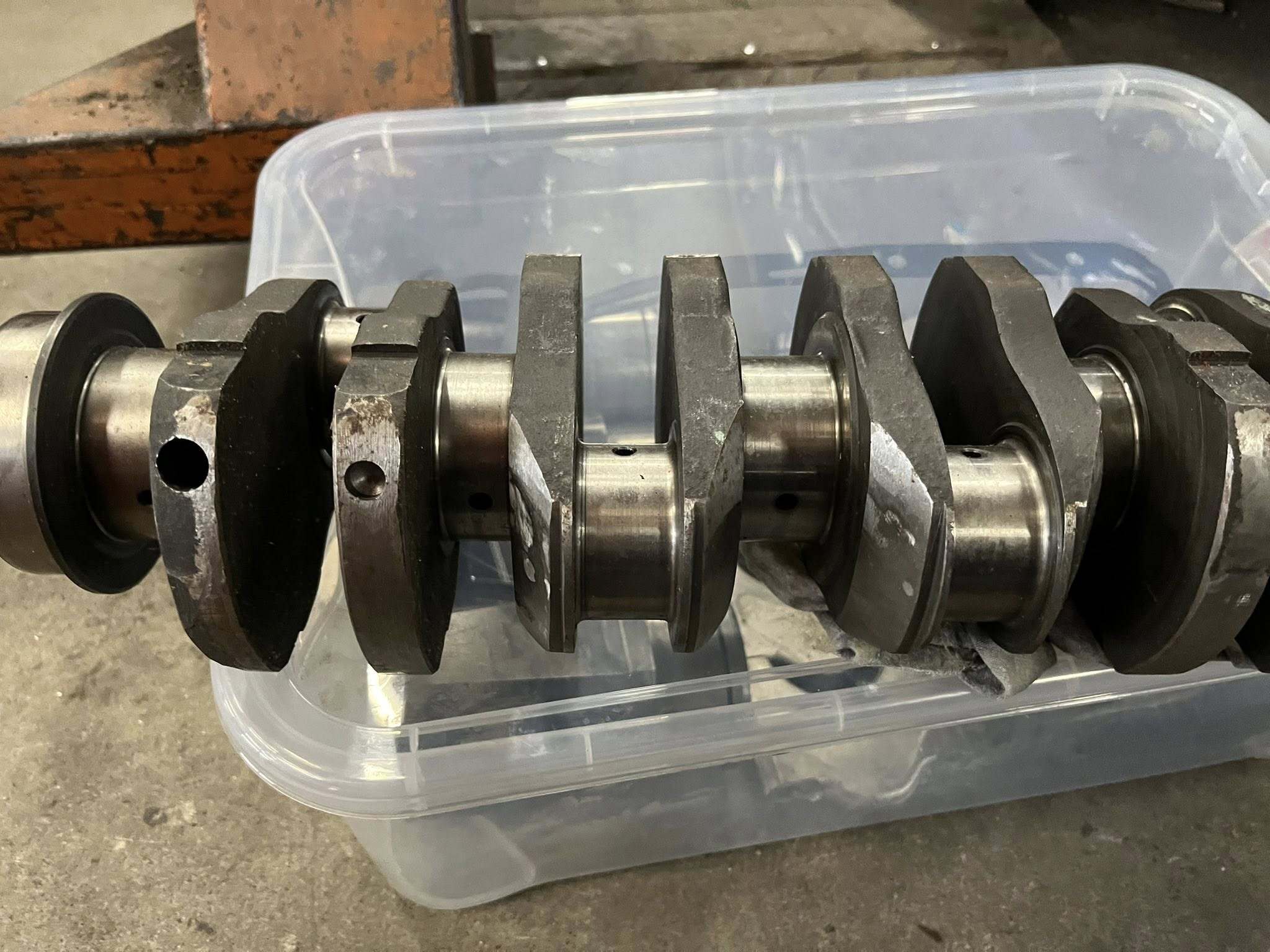

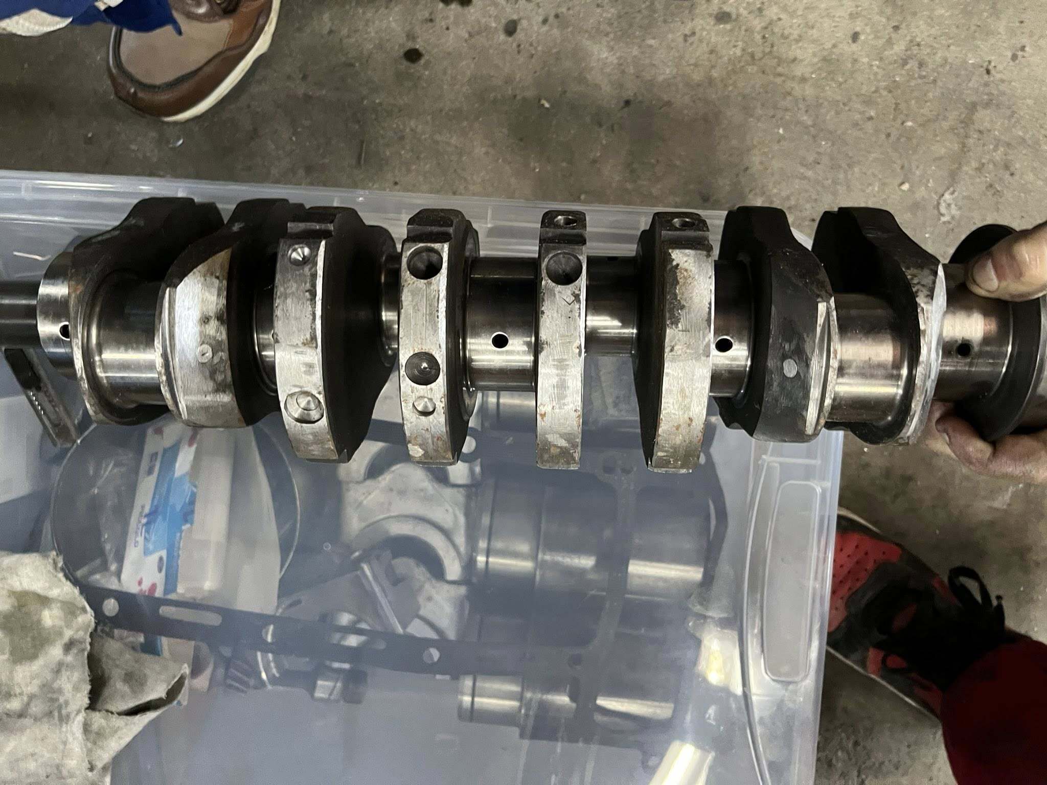

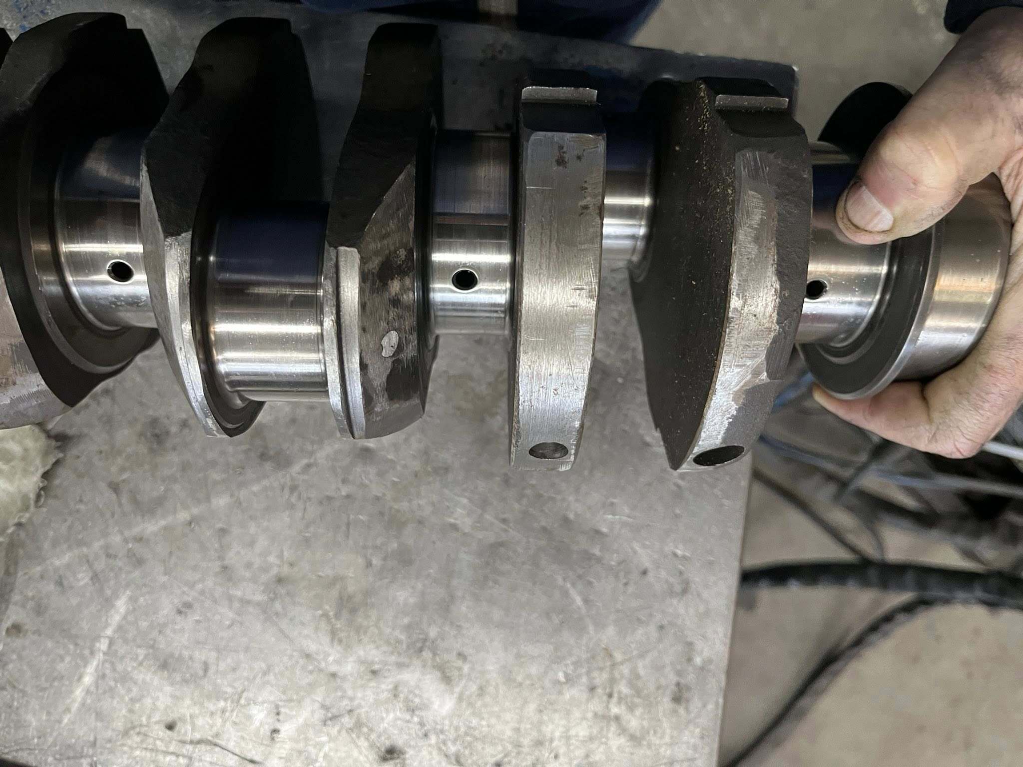

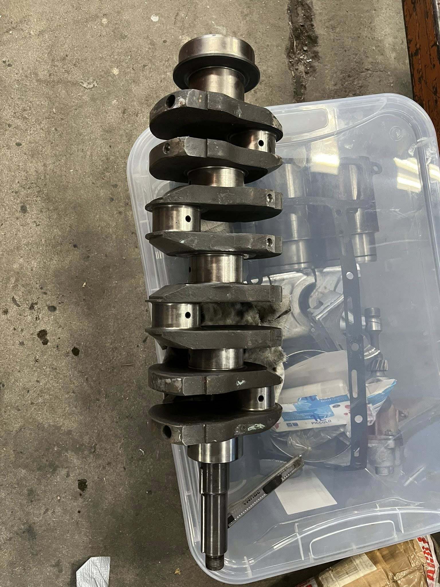

De mon côté, j'avance sur le moteur groupe A  :sol:
Ce w-e, c'était vérification du vilebrequin qui avait déjà équilibré par le GEMA Racing en 1989 ou 90.
Mesures des diamètres des manetons et des tourillons.
C'est vraiment neuf !!!  :love:
Je suis super content : je n'ai rien à faire d'autre qu'un bon nettoyage. Et je pourrai commander les coussinets en cote standard "rouge"  :sol:
https://zupimages.net/up/26/06/1fi4.jpg
https://zupimages.net/up/26/06/64ua.jpg
https://zupimages.net/up/26/06/8enl.jpg
https://zupimages.net/up/26/06/lqat.jpg
https://zupimages.net/up/26/06/eu7v.jpg
https://zupimages.net/up/26/06/k3jw.jpg

ralph14
Papa Poule Inside
Posté le 02-02-2026 à 15:09:55  profilanswer
Comme quoi les italiennes  :O
Content pour toi  ;)
n°74185625
ClioWillia​ms
Posté le 02-02-2026 à 20:15:53  profilanswer
T'as pas contrôlé la déformation. :o

Je reviens avec mille ans de retard sur le sujet parce que j'ai potentiellement un truc.
ANECDOTE TIME.
H3L0 est venu à la maison (puis je suis allé chez lui) en ce début d'année. On a bossé sur un Q7 4L de 2007 (105k€ neuf avec suspensions pneumatiques) d'un collègue de bureau qui a fait 3 ans au Gabon avec.
J'ai voulu l'aider car la voiture était bloqué au sol + voyant moteur. Ça faisait UN AN que j'avais la "voiture" (2.7t à vide) sans réussir à trouver le temps d'avancer, allez savoir pourquoi....?
Bref ce sera une histoire complète car en gros j'ai mis 3000€ de pièces pour réussir à tout remettre à peu près d'équerre et me faire recaler au CT parce que j'avais oublié de serrer une vis du FAP... issou
Toujours est-il que ce bon vieux H3L0 était là avec son A4 B8 2L TFSI (donc EA888 gen 2 en longitudinal) et il a un problème un peu dans le même genre que moi style en forte charge d'un coup tout coupe pendant X centaines de milisecondes.
Il a tout essayé : injecteurs neufs / injecteurs de S3 / pompe HP / pompe BP / bobines / bougies / etc...
Tension de la chaine OK tier aussi, déphaseurs ok.
En fait il a fini par trouver une piste sur le net d'un mec qui avait eu le même problème et en fait ça venait d'une accumulation de "sludge d'huile" dans la culasse au niveau des arbres à came et qui faisait déconner le bordel.
Je ne dis pas que c'est ça pour toi mais des fois un petit truc qui pourrait paraitre anodin peut foutre le bordel dans le coucou suisse...
En lisant le compte rendu des symptômes, et les pièces remplacés en vain,
J'ai tout de suite pensé aux même soucis qui existe sur les L6 bmw -> manque de pression d'huile pour les déphaseurs d'arbre à came, notamment d'admission.
Dont les causes peuvent être multiples, filtre de vanos colmatés, filtre à huile défaillant, ou pire segmentation d'arbre à came qui a usé sa portée dans la culasse (d'origine les anneaux sont métalliques, puis bmw a changé pour un matériaux moins dure).
Ces moteurs essence, bmw, audi, mercedes, VW vieillissent tous mal à cause de la merde de 5w30 longlife à moitié inopérante passé 10 000Km dans le moteur...
faut nettoyer tout ça avec des traitements chimique (les memes additifs déjà présent dans l'huile, mais en concentration plus forte)
Sinon, bon courage pour les dégats immobilier  :sweat:

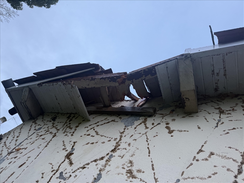

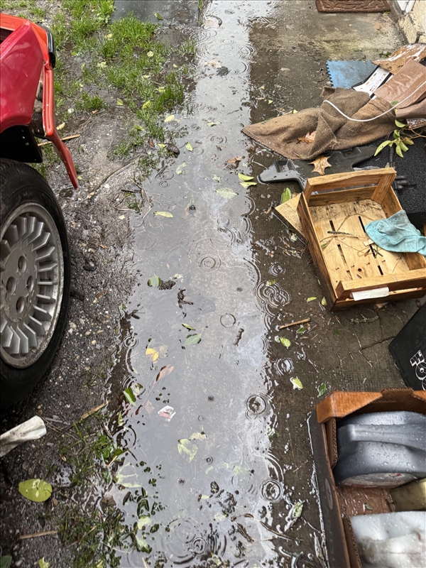

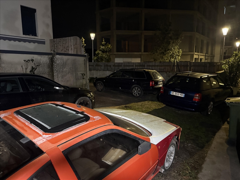

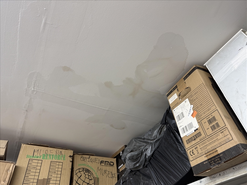

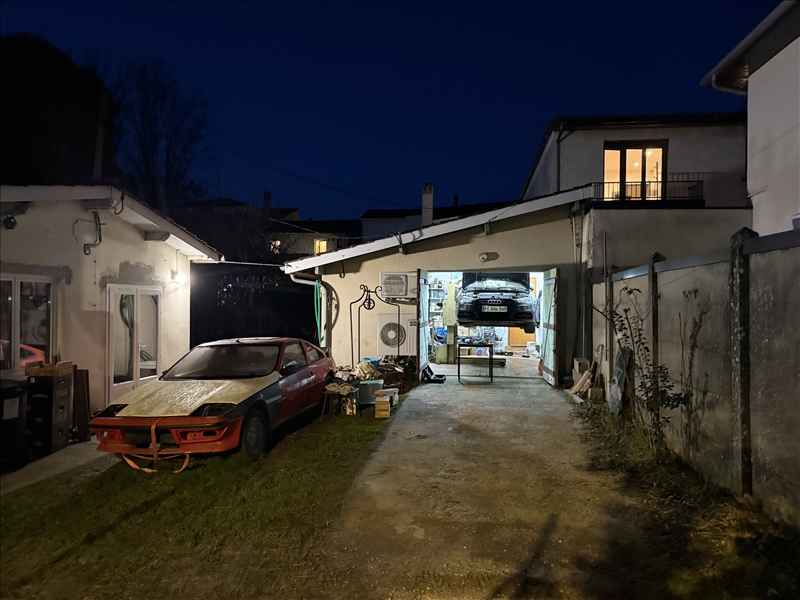

chveu

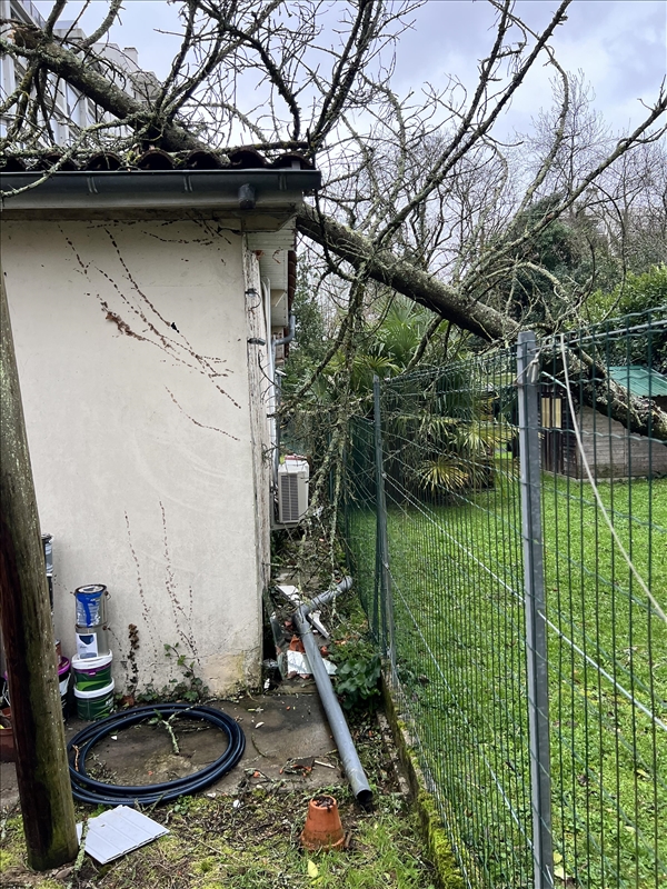

Posté le 16-02-2026 à 13:46:14  profilanswer
En vrai je sais que c'est rien mais ça me fait vriller la tête.
L'arbre qui m'encule des tuiles des années 60 que je vais galérer à retrouver.
Le plafond de l'atelier NEUF détrempé alors qu'il y a même pas encore une tache d'huile par terre.
Et là, suprême punition divine : l'arbre a fini sa course sur le capot de la S4 et je vois clairement un petit accroc alors que la caisse SORT LITTÉRALEMENT DE PEINTURE.
(ça je suis sûr que ce sera pour ma gueule).
Ça me déprime juste, j'ai même pas encore fini de ranger mes outils qu'il faut déjà aller remonter une ligne électrique en place et bouger des tuiles.

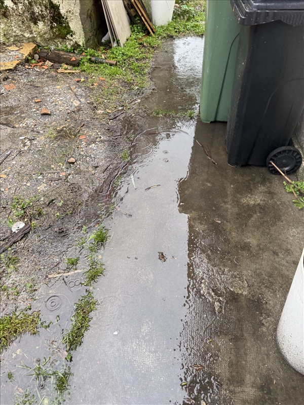

En plus je me rends compte que l'eau stagne à mort contre la dalle de la dépendance et que c'est pour ça que c'est humide, il faudrait surement mettre des caniveaux autour ou faire un drain ou je ne sais quoi.
https://rehost.diberie.com/Picture/Get/r/490898
https://rehost.diberie.com/Picture/Get/r/490899
C'est trop putain j'ai envie de claquer un arrêt maladie pour dormir 10 jours d'affilée et derrière me buter physiquement dans la baraque pendant 50 jours d'affilée.
MARRE.

Je tire mon chapeau pour aller identifier la panne .
J’aurais brûler la voiture avant .

Y a les 4 pots sur un Q7 V6 TDI ? :??:
MARRE.
Courage [:tinostar].
Si ça peut aider, sangler des bâches sur le toit, ou entre la charpente et le plafond peuvent aider à limiter les infiltrations. Généralement, quand tu commences à voir des traces d'humidité sur les murs, c'est que l'intérieur est aussi plein qu'une éponge et qu'il faudra des semaines pour que ça sèche.
En tant que pd2povr qui partait en vacances en camping, j'ai souvent dû creuser des petites tranchées pour protéger les tentes pendant des orages [:mephy5:2. Ce n'était pas mentionné dans le manuel des castors juniors, mais ça rend d'énormes services.
Idéalement, il faudrait creuser une tranchée, la recouvrir de gravier puis d'une sorte de nid-d'abeilles en plastique/béton, ou d'une rigole en plastique perforée, mais une tranchée creusée à l'arrache fait largement le boulot pour dépanner.
chveu a écrit :
Alors j'avoue que la H3L0 y était pour beaucoup sur le diagnostic. Singes ensembles être + fort. En vrai ça mériterait un post complet l'aventure Q7 mais j'ai fait vraiment 0 photo car quand H3L0 est là c'est 3 jours et en gros on charbonne comme des oufs non stop dans le but de me sortir de la merde d'avancer du coup je prends jamais le temps de faire des photos.
Et puis là la session c'était full pluie sous le SUV avec des sac à café comme "éponge" pour sortir le FAP + Cata dont 100% des vis de la flange sont mortes, repercer les trous dans cet acier dur comme des choses dures, bref un sketch.
Donc tout ça pour dire que la partie "recherche de panne", sourcing des pièces via Flauraud / AD en mode "ouais c'est Bidule du garage machin, tu peux me sortir à combien telle pièce ?", ainsi que satisfaction que ça marche c'était le feu.
Par contrer on a du refaire l'intégralité des durites qu'on a touché -> l'Afrique a tout flingué.
Toutes les vis étaient baisées ou en passe de l'être
Les conditions de travail des enfers.
Mais on a redonné vie au tas de merde. Suspension pneumatiques fonctionnelles, plus de voyant moteur ni de problème de "carburation". Le truc c'est qu'après 3 ans au Gabon (+ offroad comme un con tant qu'à faire), le machin est dans l'état d'une caisse de 40 ans et chaque fois que tu répares un truc un autre meurt... Ticking time bomb, mais bon j'essaye de le finir un peu "propre" car je voudrais lui demander 2k€ de main d'oeuvre pour les.... 80 heures passées dessus (j'avais bien le temps).
Bref le diagnosticationnement c'est fnu et j'avoue que c'est "valorisant" mais la mécanique c'est trop compliqué pour un âne dans mon genre.

Comment as-tu réussi à trouver la panne ? C'est vraiment un souci improbable, le machin à dû se faire marabouter par un chat-noir un Vendredi 13  quand il était en Afrique.
Ouais là ce soir en rentrant du boulot (pourquoi j'ai pas posé la journée en constatant l'eau dans l'atelier ? Allez savoir je suis juste débile) je vais bâcher et/ou remplacer les tuiles. Maintenant que je vois ça ça me parait évident mais le "haut" de l'arbre s'est cassé quand ce dernier est venu pulvériser la poutre du toit, et je pense que la partie qui a fini sa course par terre a juste fendu des tuiles à un endroit où je n'avais pas regardé quoi.
Pour la tranchée j'avais intuité un truc comme ça, et pareil intuité que la dalle + les murs sont absolument imbibés de flotte. J'ai vu sur Leeroÿ Meurline des caniveaux, je me tâte à passer en mode "life sucks", sortir ma pioche et faire une tranchée autour de toute la dépendance et venir jeter l'eau pluviale dans le puits (juste derrière à gauche sur la photo où on voit un bout de la Murena). En une petite journée je dois pouvoir faire ça et ça fera du damage control vu qu'apparemment il ne s'arrêtera jamais de pleuvoir.

Fifou j'espère que oui mais je n'y connais rien donc je suis inquiet sur deux points :
- c'est une "réparation" donc est ce que je vais pas juste me retrouver avec un vieux patch d'un blanc différent de celui d'origine ? Ce qui n'est pas mort d'homme mais putain c'est neuf quoi :(
- pour la partie poutre du toit/tuiles/caches, tout ça date des années 60+ donc je vois pas bien comment ils vont réussir à trouver "les pièces"
Encore une fois j'y connais rien du tout ça se trouve tout ça est normé.
Si j'arrive à faire en sorte que l'eau ne rentre pas par le toit dès ce soir, ça m'achètera de la tranquillité d'esprit déjà.
Après si ça se trouve quand l'eau des fuites du plafond rencontre l'eau qui remonte par capillarité de dessous la dalle, tout ça s'annule ? :D
Et MDR, ma femme qui vient de m'appeler pour me dire que dans la maison, dans notre chambre, il y a une tâche d'eau au plafond, alors qu'on a fait poser un pare pluie suite à la tempête de juin 2024.
:o PAN :o
Bon pour le coup y a assurance + garantie décennale de la boite donc je vais essayer de pas paniquer.............

chveu a écrit :

Coté EA888 y a truc classique c'est l'accumulation sur les volets de l'admission (et sur les soupapes du coup) :
https://rehost.diberie.com/Picture/Get/r/491282
Là c'est après même pas 2 ans de ville... Je pense que la carto "pour pas polluer" fait de l'injection directe à basse charge et du coup c'est un enfer en ville.
Mais du coup j'ai hâte qu'H3L0 s'occupe de son A4 EA888 pour voir ce que ça donne visuellement quand à l'intérieur de la culasse.
Rien à voir mais j'ai trouvé ton CR au top avec les photos et tout. C'est maxi bieng, j'aime. Par contre c'est quoi la machine que tu as utilisé pour nettoyer la pipe d'admission ? Ca à l'air d'être un truc très pro et très cher mais aussi très efficace.
Moi je trempe la pipe dans mon bac à ultrasons en prenant soin que le papillon électronique ne soit pas dans le bain, c'est pas mal pour un truc sans action mécanique mais bon ça reste loin d'être parfait quoi :/

Est-ce que ce goudron ne perturbe pas aussi le système VVT ?
Si les swirl flaps sont comme sur les moulins TDI, il y a des histoires de plastique qui se casse et fini aspiré dans le moulin [:tinostar], avec des re-fabrications usinées en alu, ou des gens qui les dégagent et acceptent un peu moins de koopl à faible régime. Il me semble aussi qu'il faut une reuprogue pour virer les erreurs liées à l'absence de flaps :o.
Je crois bien que BMW a des soucis similaires avec les clapets DISA [:e_rudy].
n°74267368

Oui sur diesel des années 2010-2015 environ, très fréquent de les virer ces clapets.
C'est ça aussi sur les E46 : "plastique qui se casse et fini aspiré " , donc des kit US pour remplacer le clapet plastique par de l'alu avec un vrai axe complet et pas un demi truc en plastique.

Chez toutes les marques employant des volets pour moduler la longueur des conduits d'admission on retrouve ces problématiques de volets qui cassent avec l'âge. Le plus simple c'est de les virer, la différence d'agrément est peut-être sensible sur des petits moteurs, mais c'est pas le cas du tout sur un M57.

+1 ça change rien du tout ouais. Encore un truc pour gratter 5nm et qui fait chier. Sur un atmo ok mais sur un gros turbo diesel osef.

Sur l'EA888 les trucs sont bien mastoc et après 220k km ils sont toujours en excellent état donc je n'ai pas peur de la casse (peut-être à tord ?).
Par contre oui clairement ça joue sur la conso quand tout est encrassé.
De mon coté j'ai le souci du turbo qui prend du jeu et consomme de l'huile donc clairement ça n'aide pas à garder la pipe d'admission propre...
