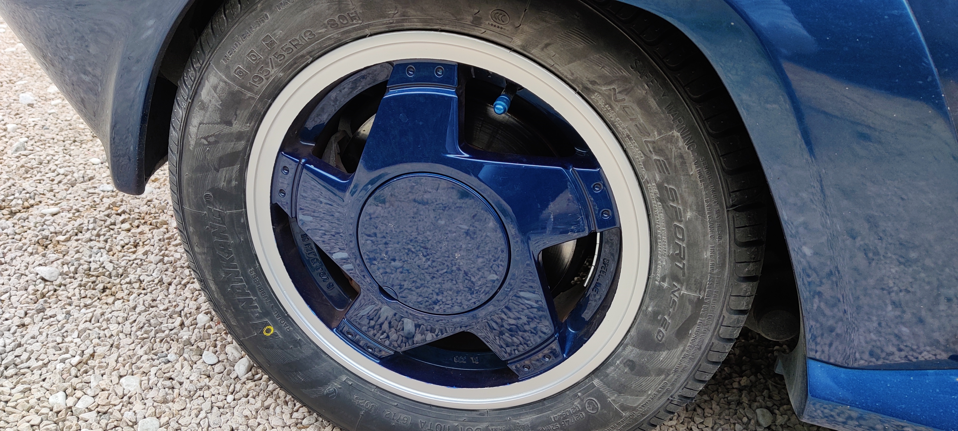

En parlant de plombs
J'ai fait changer  les pneus sur mes jantes en 13 pouces la semaine dernière
J'ai repeint hier le bord de mes jantes et j'ai pu enfin les reposer sur la voiture
Et bien sur 3 jantes sur 4
J'avais les plombs qui touchaient les étriers de freins [:tinostar]
J'ai pas fait attention au début parce que pour sortir du jardin mes parents on roulait très doucement pour arriver sur la route
Ensuite arriva le bruit de trains a vapeur  :whistle:
Du coup j'ai viré tous les plombs
Enfin ce n'est pas du plombs sinon ils se seraient limés :o

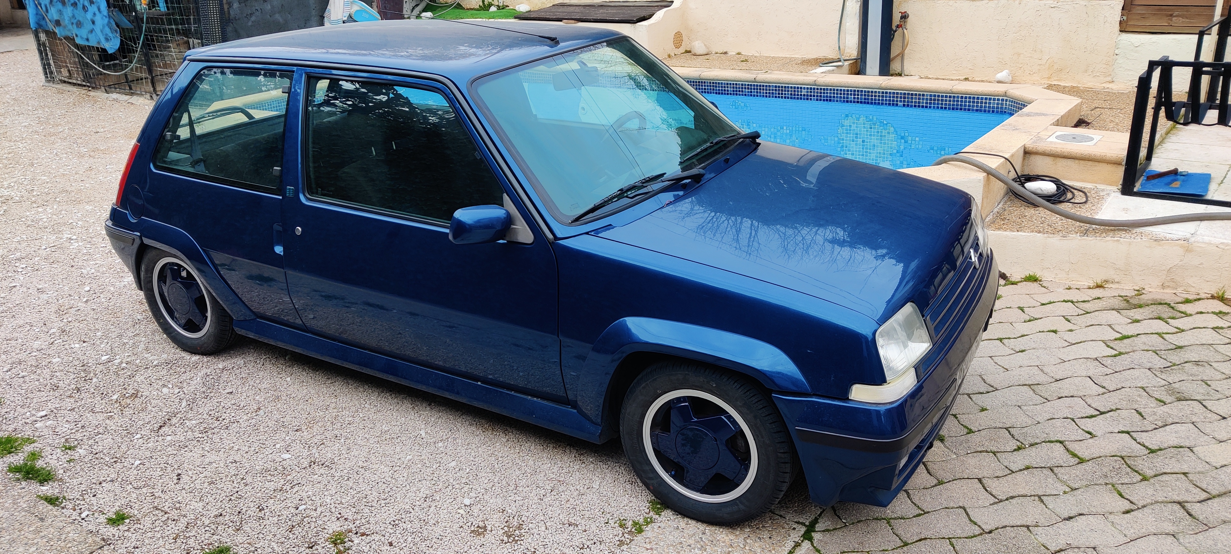

Bon sinon ça fait plaisir de la revoir avec ses petites roues de skate
Tout est ultra crade sur les photos
Pneu, jante ,carrosserie
Le gars ne doit pas savoir non plus a quoi servent les ronds jaunes :o
https://rehost.diberie.com/Picture/Get/r/496241
