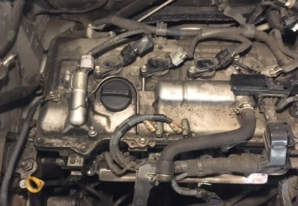

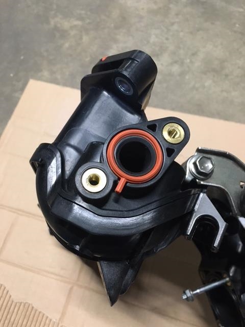

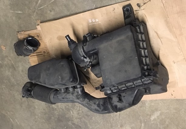

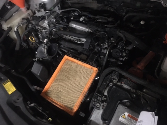

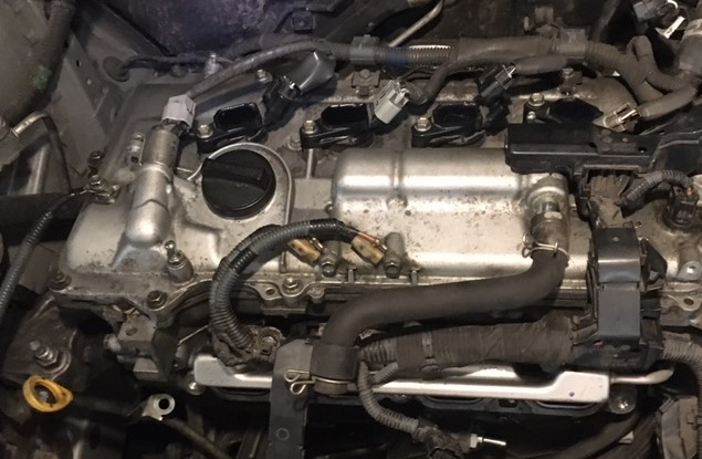

J'en profite pour vous faire un C.R. des opérations sur ma P3 de 257Mkm qui avait les symptômes de "misfire" causé par l'encrassement EGR / admission :
https://rehost.diberie.com/Picture/Get/f/177427

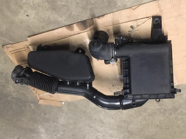

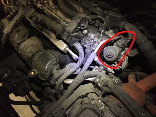

1- Dépose tubulure d'admission + boîte à air, de la baie d'essuie-glace (balais, moteur, plaque support...) et de la protection sous moteur.
https://rehost.diberie.com/Picture/Get/f/182509
https://rehost.diberie.com/Picture/Get/f/182510

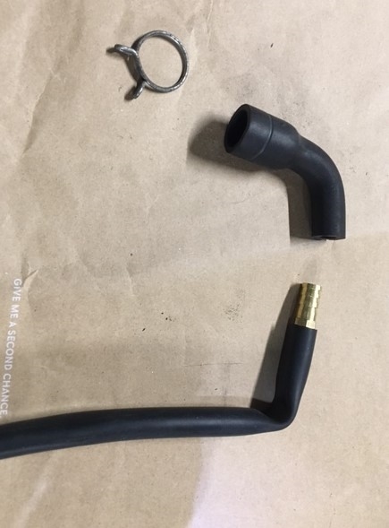

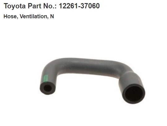

3- Remplacement de la valve PCV (bien encrassée), nettoyage de son tuyau qui part vers le collecteur d'admission pour le découper et faire une dérivation vers le récupérateur d'huile (Aliexpress  :o ) que j'ai décidé d'installer en position basse, derrière le radia et ventilo.
https://rehost.diberie.com/Picture/Get/f/182512
https://rehost.diberie.com/Picture/Get/f/182513
https://rehost.diberie.com/Picture/Get/f/182514
https://rehost.diberie.com/Picture/Get/f/182515
https://rehost.diberie.com/Picture/Get/f/182516

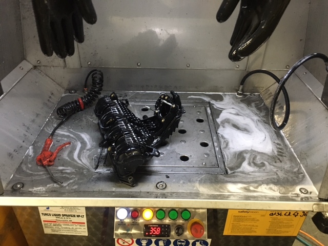

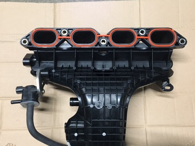

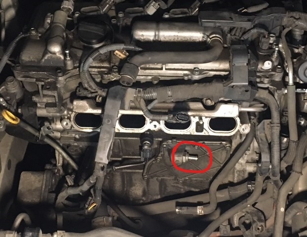

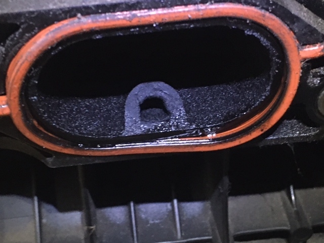

4- Nettoyage collecteur d'admission (piscine d'huile sous le boîtier papillon et orifices de répartition EGR bien encrassés) [:yopyopyop] et remplacement des joints.
https://rehost.diberie.com/Picture/Get/f/182518
https://rehost.diberie.com/Picture/Get/f/182517
https://rehost.diberie.com/Picture/Get/f/182520
https://rehost.diberie.com/Picture/Get/f/182521
https://rehost.diberie.com/Picture/Get/f/182539
https://rehost.diberie.com/Picture/Get/f/182582
Comme le capteur MAP (ci-dessus) baignait dans la mare d'huile du col de cygne du collecteur, je l'ai nettoyé avec une bombe de nettoyant carbu/admission (trouvable en centre auto) : aussi utilisée pour nettoyer la vanne EGR pour éviter les produits qui peuvent causer des dépôts.
https://rehost.diberie.com/Picture/Get/f/182581

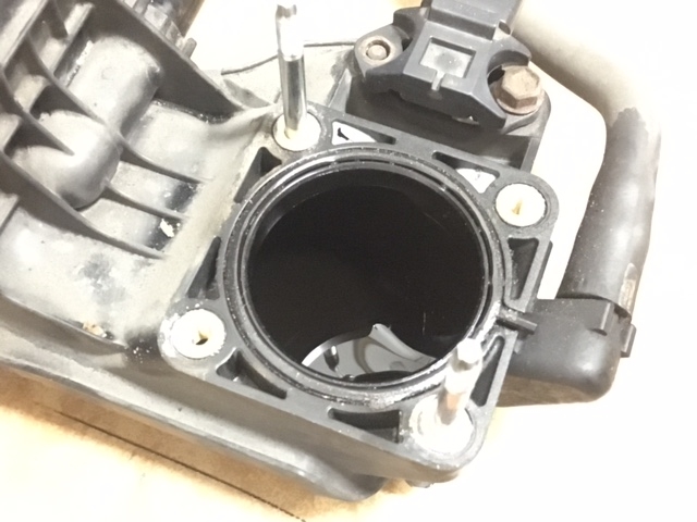

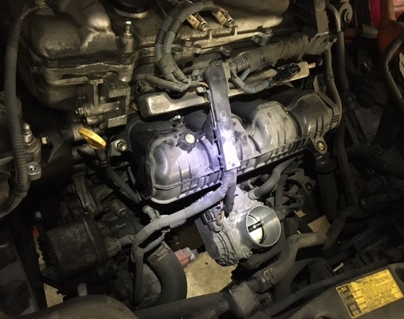

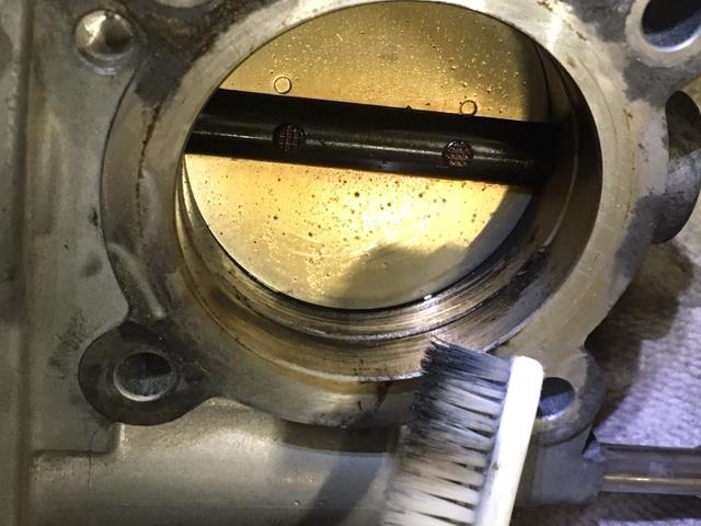

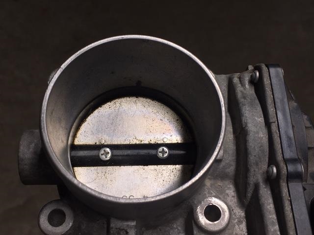

5- Nettoyage boîtier papillon.
https://rehost.diberie.com/Picture/Get/f/182522
https://rehost.diberie.com/Picture/Get/f/182523
https://rehost.diberie.com/Picture/Get/f/182524

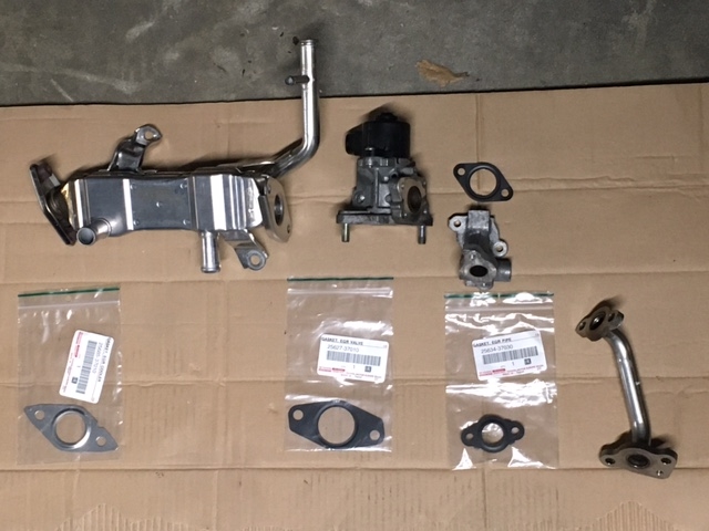

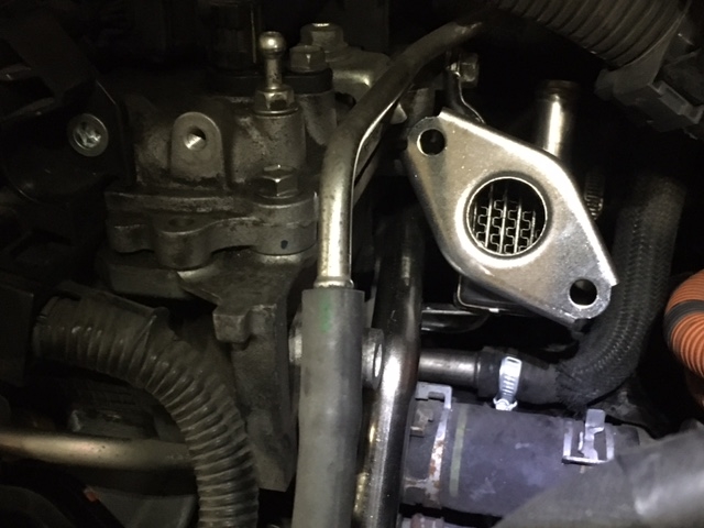

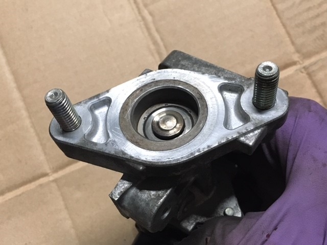

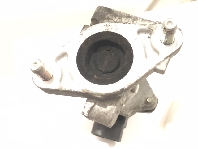

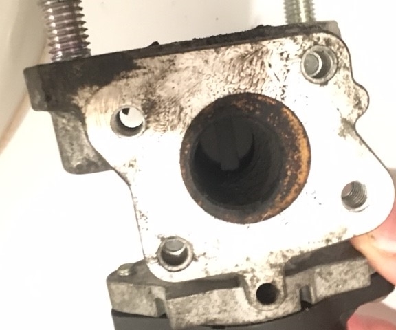

6- Dépose et nettoyage circuit EGR : tuyau valve > admi, la valve en elle-même, son refroidisseur en amont (merci la fontaine de nettoyage + soufflette du taf). :o
https://rehost.diberie.com/Picture/Get/f/182525
https://rehost.diberie.com/Picture/Get/f/182526
https://rehost.diberie.com/Picture/Get/f/182529
https://rehost.diberie.com/Picture/Get/f/182527
https://rehost.diberie.com/Picture/Get/f/182531
https://rehost.diberie.com/Picture/Get/f/182530
https://rehost.diberie.com/Picture/Get/f/182534
https://rehost.diberie.com/Picture/Get/f/182533
https://rehost.diberie.com/Picture/Get/f/182535

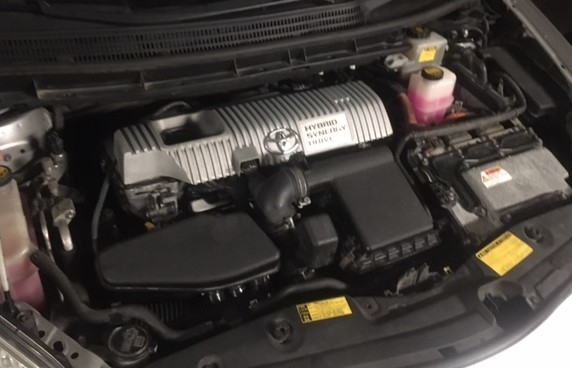

7 - Un petit coup de propre sur le couvre-culasse et la tubulure d'admission + boîte à air et changement du filtre.
https://rehost.diberie.com/Picture/Get/f/182576
https://rehost.diberie.com/Picture/Get/f/182577
https://rehost.diberie.com/Picture/Get/f/182578
https://rehost.diberie.com/Picture/Get/f/182579
https://rehost.diberie.com/Picture/Get/f/182537
https://rehost.diberie.com/Picture/Get/f/182538
8 - Enjoy le moteur thermique qui tourne comme une horloge [:moonblood]
N.B : bras+moteur+support d'essuie-glace démontés pour remplacer les bougies et accéder aux 2 goujons de fixation de l'échangeur EGR sur l'échappement, assez galère à déposer d'ailleurs : patience obligatoire. :fou:
https://rehost.diberie.com/Picture/Get/f/182536

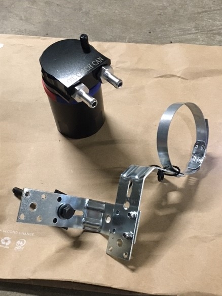

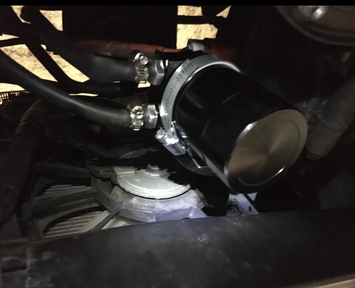

Si besoin, je peux montrer le honteux bricolage pour fixer l'Oil Catch Can Aliexpress. :o
Et sinon, elle est actuellement chez Pacemaker parce que ça n'a pas tout solutionné (code défaut ECU HV battery : U0129 pas de comm' avec module frein).  [:blessure]
https://rehost.diberie.com/Picture/Get/f/177488

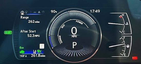

Posté le 27-05-2023 à 01:20:15  profilanswer

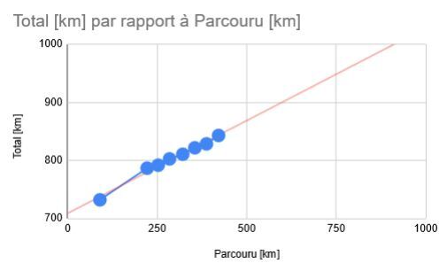

Les compteurs toyota/lexus  [:pierroclastic:5]

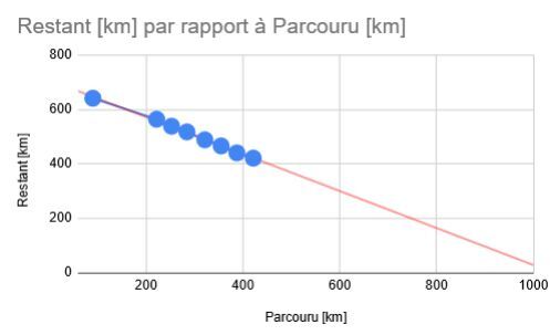

Je fais 32 km, ca en enlève que 22 de l'autonomie annoncée par d'ODB.
Donc en commençant vers 700 km, je vais arriver vers 1000.
https://zupimages.net/up/23/21/f89a.jpg
Plus je roule, plus je peux rouler  :o
https://zupimages.net/up/23/21/jbkr.jpg
Autrement visible avec l'aiguille du réservoir: j'ai roulé autant que ce qu'il me reste à rouler, mais la jauge de carburant est encore au dessus de la moitié.
https://zupimages.net/up/23/21/0c2k.jpg
n°68491861
Keke boum ​boum
Imbécile heureux
Posté le 27-05-2023 à 09:20:32  profilanswer
Oui c'est pas très précis. Avec autonomie à 0 j'ai encore 5/6 litres dans le réservoir donc plus de 100 km possible. La conso annoncée est assez réaliste en revanche. A moins de 0.5l/100 elle est exacte. Pourtant au mélange 66%.
