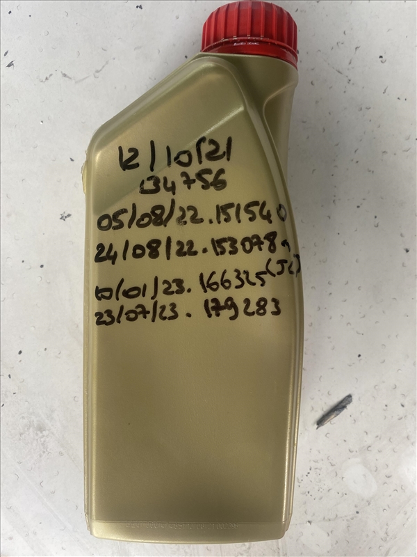

EVO_Clubic a écrit :
Reste au dessus de 4000trs/min, problem solved :o
Je peux pas des 5000 le turbo commence à sucer l’huile pour la recracher dans l’admission mdr
Je suis en U5154. 30€ pièce le 20/12/2021, 44€ maintenant :o
D’après cette vieille photo
https://rehost.diberie.com/Picture/Get/r/496542
Je devais être autour des 140k km donc 5 ans/80k km.
Pas pris de compression pour l’instant j’ai juste passé un coup de diag pour voir ce que ça racontait.
Message édité par chveu le 10-03-2026 à 00:49:34
