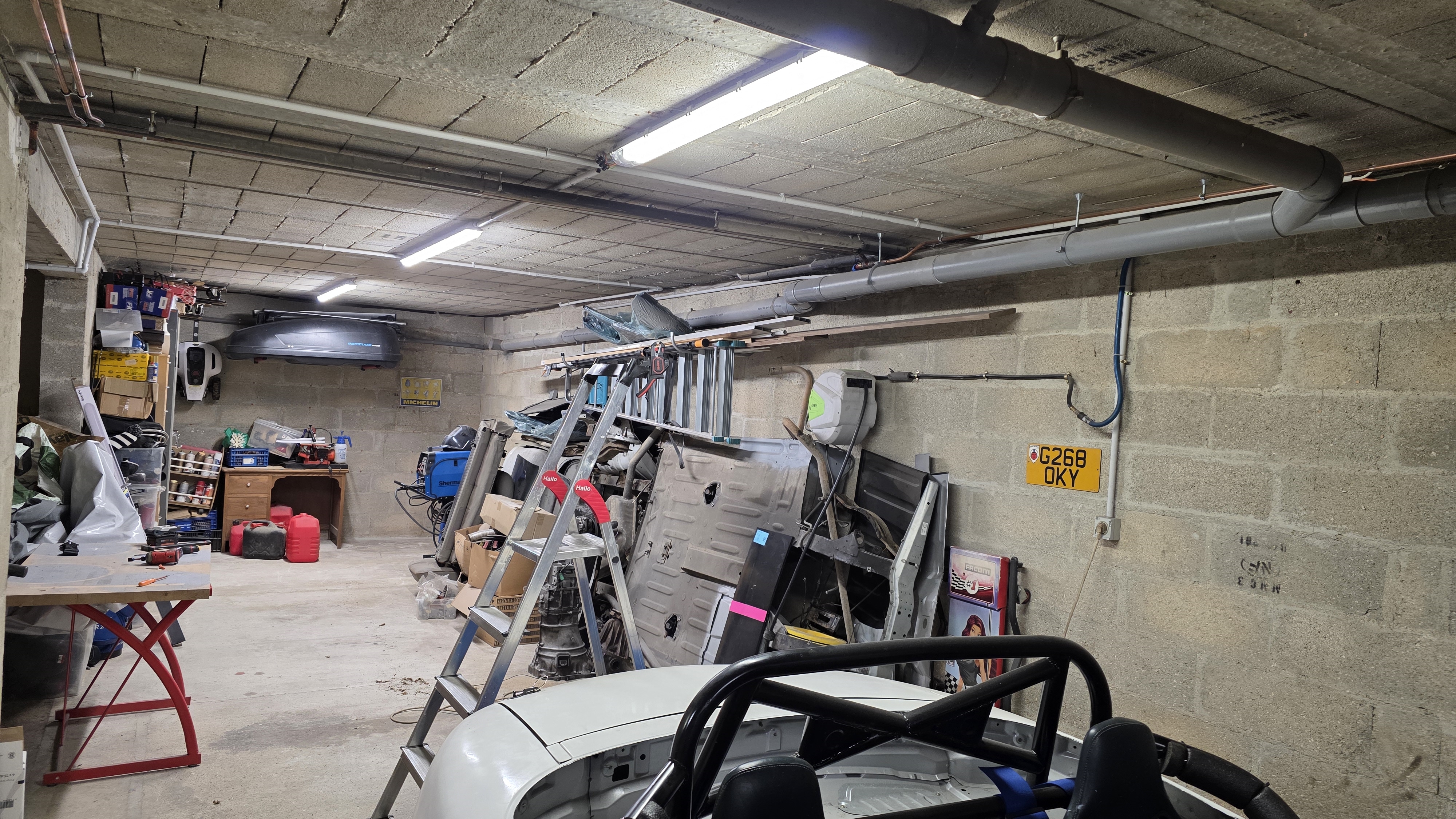

chveu
Posté le 10-01-2026 à 19:43:41  profilanswer
FRACTAL a écrit :
Ça a un nom tes led au plafond ?
Je fais pas de pub particulière mais moi j’ai ça :
https://a.aliexpress.com/_Ew8K66U
J’en suis très satisfait j’en ai deux du coup. Celui du garage de 2023 et l’atelier 2025 acheté en 2024. J’ai pas un recul de fou mais je ne suis pas déçu.
Kronick91 a écrit :
Un pote en a un dans son garage, mais il pouvait pas lever mon Land cruiser, trop lourd. C'est bien pour les voitures d'enfants ( en vrai Alex je rêve d'avoir la même chose, moi je fais la canique sur le trottoir ).
Ptin j’ai pris une balle perdue mais en vrai t’as raison les voitures longues déjà je suis moyen serein même si ça passe. C’est en tout cas limité à 2.5t même s’il existe des modèles 3.5t
bn_a_lunettes a écrit :
Loue une mini pelle, et je viens t'aider à creuser une fosse :o
Ma femme veut pas, elle m’a dit de faire un toit plat au garage pour mettre un 2 colonnes mdr.
(On a évidemment pas les fonds)
Elle a peur que Victoire tombe dedans ou un cambrioleur. Je lui ai dit que si un cambrioleur se blessait en tombant dans la fosse je l’enterrerai dans le jardin mais l’argument n’a pas fait mouche, va savoir pourquoi :o

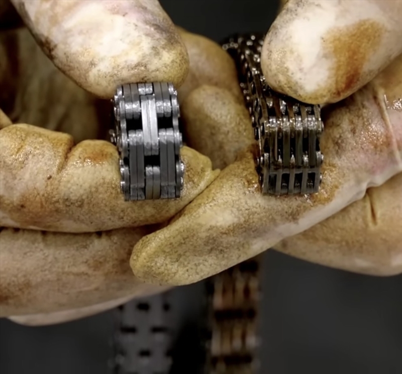

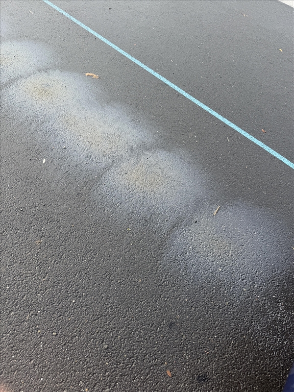

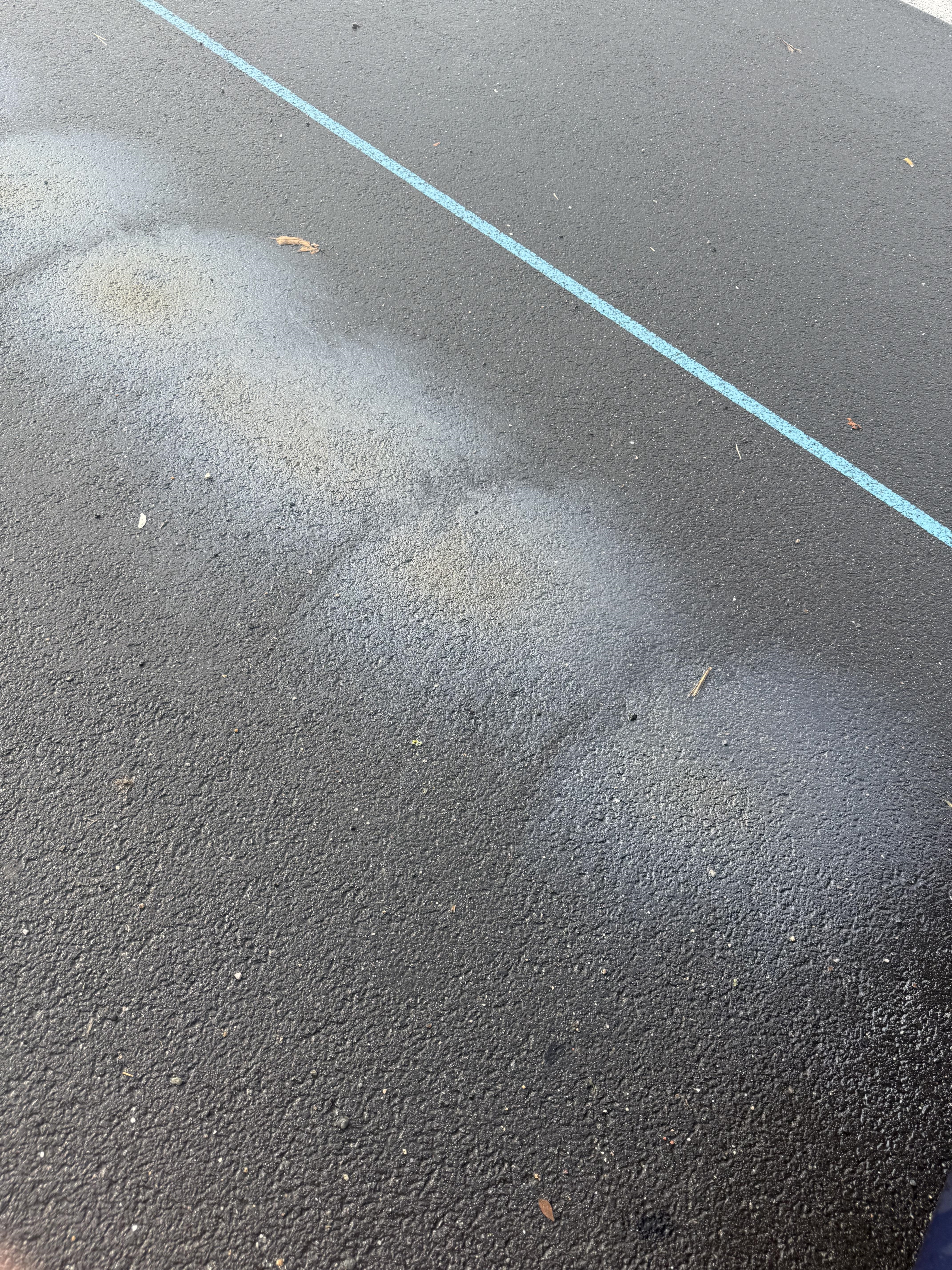

chveu a écrit :
Bonjour bonjour, ça va vous ?
https://rehost.diberie.com/Picture/Get/r/481431
Tiens tiens tiens
https://rehost.diberie.com/Picture/Get/r/481432
Comment j’ai envie DKREVER
La S3 a un voyant qui pourrait signifier la fin de vie de sa chaîne de distribution donc on a pris la S4 pour aller à Albi.
Arrivé à Toulouse j’ai le turbo gauche qui a changé de bruit et qui a commencé à consommé toute l’huile de la voiture.
J’ai pu tout couper, rien casser, pas mourrir et le moteur n’a pas déjauger même s’il est assez vide d’huile.
Voiture à Toulouse, on rentrera demain en train de chez nos amis.
J’ai 5 jours pour trouver un plateau et ramener la S4.
Il faut que je répare asap la S3. En gros le défaut est un soucis relevé par le capteur arbre à came. J’avais compris que le capteur était mort mais en fait non, il renvoie un problème sur le positionnement des aac par rapport au vilo.
Deux possibilités :
- soit la chaîne est détendue au delà de la capacité du tendeur de chaîne. J’y crois pas trop mais il y a une lumière qui permet de Check ça. J’espère le faire rapidement via l’endoscope mais sinon il faut tomber un garde boue et trois connerie c’est l’affaire d’une heure.
- soit c’est les artifices au bout des poulies qui font le profil variable des aac. Ça pour le coup c’est simple à changer.
(-soit c’est autre chose et c’est encore plus la merde car allez trouver.)(
La chaîne morte ça me paraît abusé donc on va parier gagnant, ça me réussi bien en général. :o
T'as à peu près la même chance que moi, donc dans ton cas faut faire comme moi : moteur TU ou 2l hdi 90 :o
Ou un 3l de bj40 quoi. Enfin un tracteur immortel quoi.
Faut pas aller chercher du truc compliqué dans nos cas :D

Je viens d'en installer une troisième dans l'ancien garage, c'est bon on voit comme dans une salle d'opération maintenant
https://rehost.diberie.com/Picture/Get/r/481653
C'est top ça  :jap:

Désolé j'avais raté ce message : si, il y a bien un témoin directement sur le tendeur de chaine, avec des stries qui te permettent de voir l'état : 2 stries = c'est neuf / 7+ stries = faut changer.
J'ai fait un comptage un peu viteuf hier dans le train retour d'Albi...... :o
-Le kit chaine complet tourne entre 50€ (SKF/INA/VAICO) et 120€ (Febi).
-Les soupapes centrales de réglages (le truc qui reçoit le signal électrique de l'électro aimant pour ajuster la distribution)  c'est une trentaine d'euros (X2)
-Les unités magnétiques (les électroaimants quoi) pareil c'est 30€ fois 2.
-L'électrovanne du déphaseur est à moins de 30€ aussi.
Là je suis parti au boulot avec la S3 et je vais partir tôt ce soir comme ça je vais faire le check du témoin de la chaine de distri. Si c'est pas ça (ce que j'espère), je pense sortir le parts cannon et prendre toute la partie variable pour 150€.
Comme ça quand j'ouvrirai je changerai ce qu'il faut et puis le reste repartira chez Autodoc...
Sinon mon autre solution c'est de prélever ça sur mon moteur "école" (un moteur de S3 cassé que j'avais eu à pas cher et dont je voulais me servir pour pouvoir faire mes premiers démontages "d'internes" sur un truc qui craint rien.
J'ai peur que faire ça ne finisse par juste brouiller mon diagnostic (car pas confiance dans les pièces d'occase 150k km qui n'ont pas tourné depuis 2 ans).
Bref le problème majeur c'est toujours le temps. Entre le boulot (échéances majeures le 4 février et après en juin) qui me bouffe et là les deux voitures au tas je suis à deux doigts d'aller demander un arrêt de deux semaines pour pouvoir juste respirer 3 secondes et faire ce qu'il y a à faire, mais je me vois pas du tout demander ça a un doc. J'hésite à craquer des jours de perm mais du coup ça veut dire que j'aurais plus de congé pour les révisions de juin. Dilemme dilemme...
