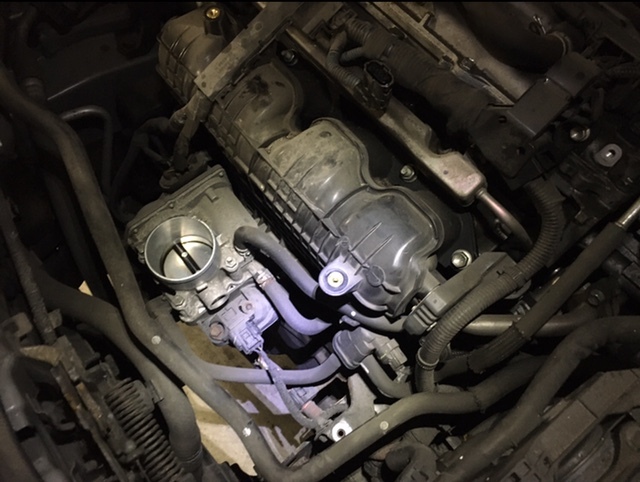

Pitite update : ça démonte. :o
D'abord le boîtier papillon :
https://rehost.diberie.com/Picture/Get/f/113916
Sous le boîtier, le collecteur d'admission a bien collecté de l'huile boueuse.  [:yopyopyop]
https://rehost.diberie.com/Picture/Get/f/113917
Je viens de récupérer une clef de 22 pour changer la valve PCV (vissée sur le bloc, sous l'admission) mais je me tâte encore sur la position de la boîte de récupération des vapeurs d'huile que je voudrais installer : sur la traverse derrière le ventilo côté passager ? Ou derrière le bloc optique conducteur ?) [:transparency]
https://rehost.diberie.com/Picture/Get/f/113918
Il va falloir nettoyer tous les conduits d'admission, c'est plein de dépôts dégueu. :/
https://rehost.diberie.com/Picture/Get/f/113919
Dans le prochain épisode : démontage, nettoyage conduit et vanne EGR.  :sweat:
En vidéo
https://www.youtube.com/watch?v=579M-4wPSUI
