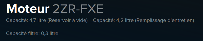

ici pour avoir la capacité carter (voir remplissage d'entretien, retire 0.1 a 0.2L) : https://www.kroon-oil.com/fr/
j'ai verifié avec chat gpt et le manuel de la voiture:
vidange sans filtre: 3.4L
vidange avec filtre: 3.7L
j'ai mis à peut pres 3.7L, il me reste un bon 300.400ml au fond du bidon

sur ma lexus
https://i.postimg.cc/wj7bcY9M/Capture-d-ecran-du-2026-09-23-16-20-08.png
a 4.0 je suis quasi au maxi, clairement avec les 0.3L du filtre c'est au dessus.

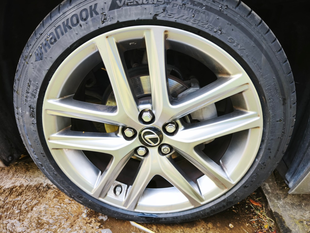

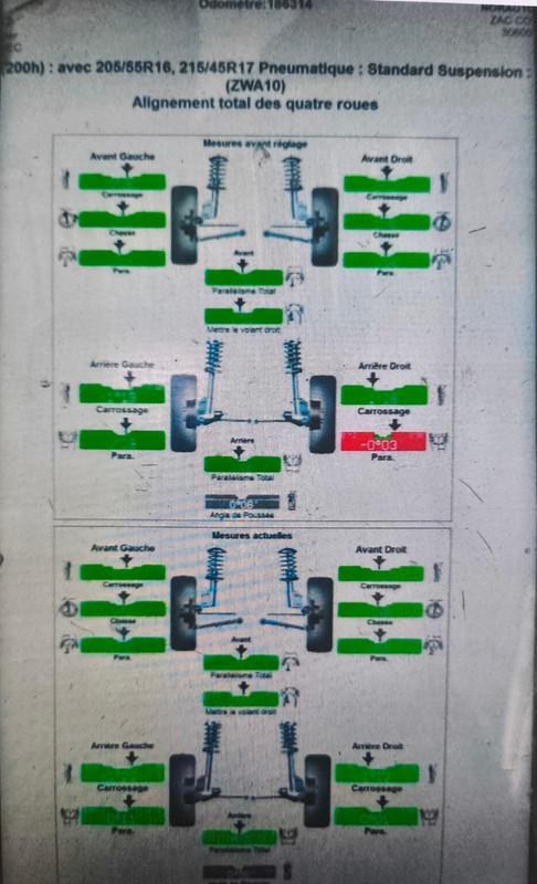

para de fait, donc juste une réglage de l'arrière
https://i.postimg.cc/ZnGwcjRN/IMG-20260926-151653.jpg
Et bien sur, 2 pneus avant (hankook prime 4) et les 4 valves TPMS
https://i.postimg.cc/X7FW0zwY/IMG-20260926-145653.jpg
