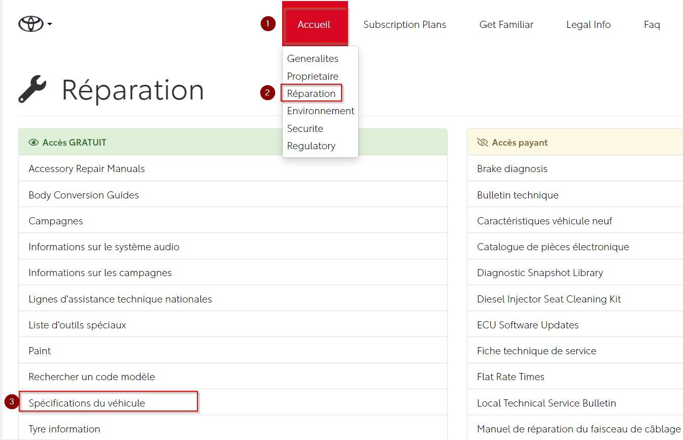

Fiable : aller sur https://www.toyota-tech.eu/
neogeo78 a écrit :
Accueil > Réparation > Spécification du véhicule > il faut taper le VIN
https://zupimages.net/up/22/34/gowz.jpg
VIN récupérable en passant par l'immat sur https://siv-auto.fr/
