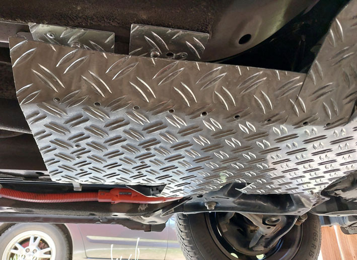

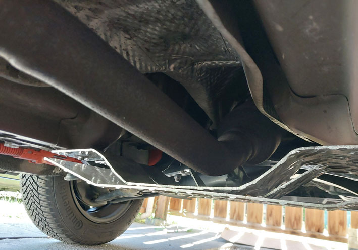

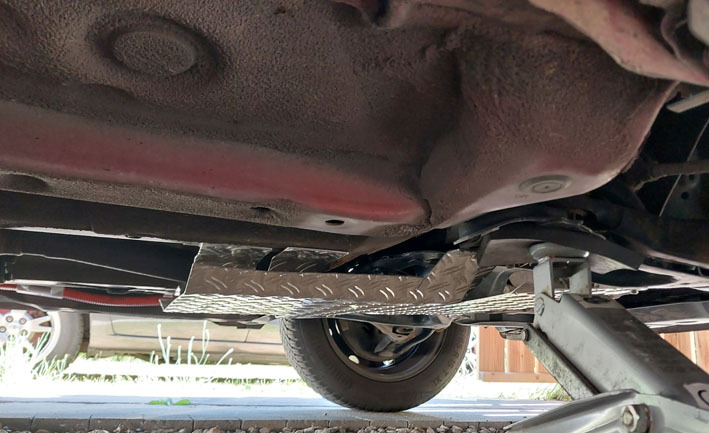

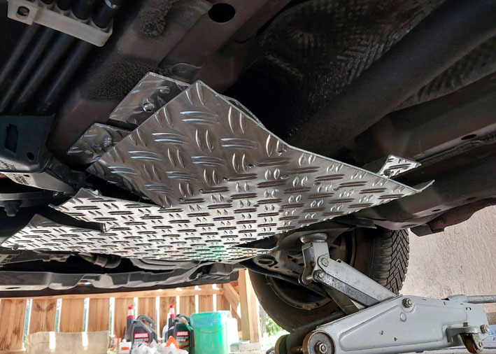

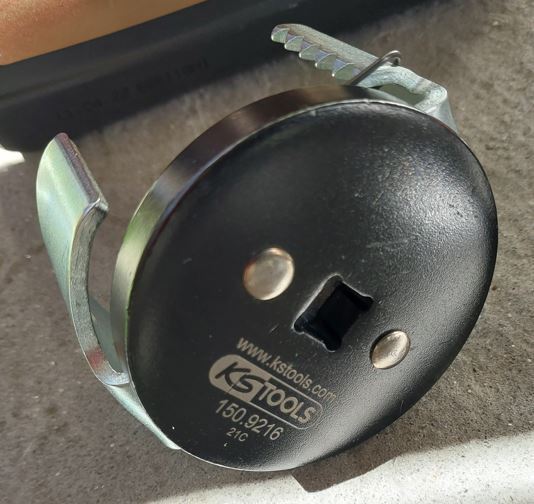

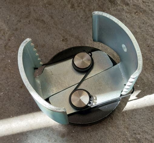

cloche universelle testée sur la pôvre P2 (acheté @mamazon suite discussion avec Mr wiki chaced)
une tuerie  [:cerveau lent] quel gain de temps et confort, meilleur modèle jamais possédé
https://zupimages.net/up/22/32/uwf1.jpg

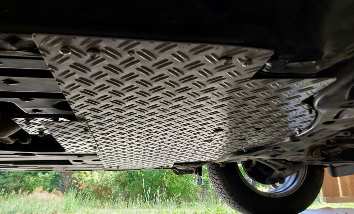

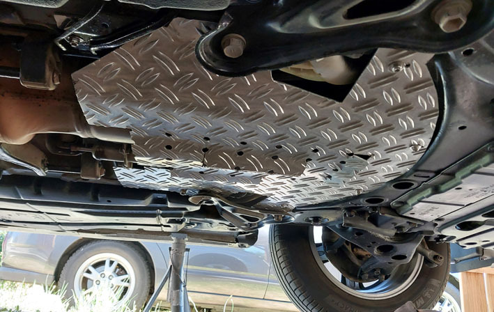

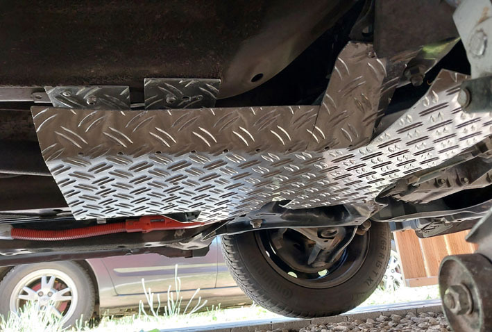

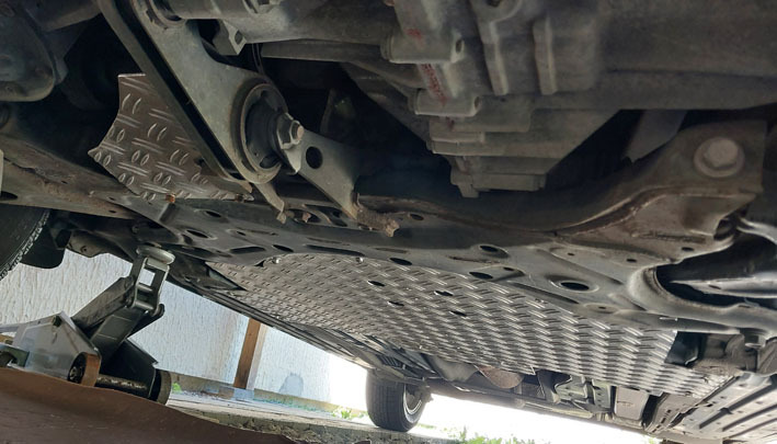

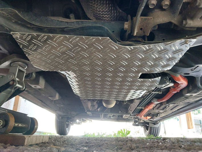

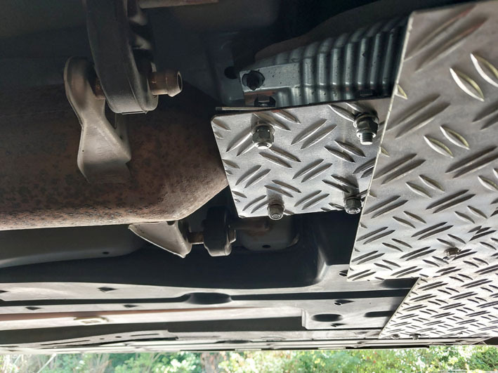

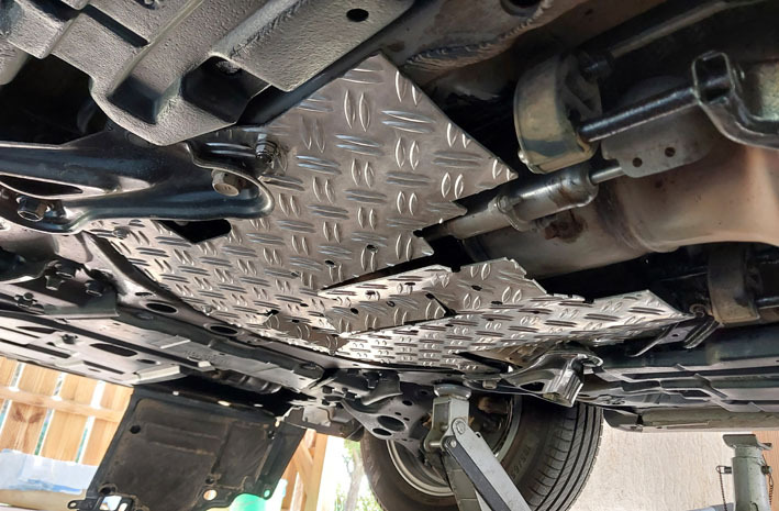

micka-slb92 a écrit :
Tu l'as fixée comment ta plaque ? J'ai 2 Yaris 3 et ça me ferait chier aussi de me faire faire le cata de l'une d'elles (surtout celle de Madame qui dort la nuit à son taf). D'ailleurs, elle s'est fait piquer le joint de toit juste avant les vacances. Faut vraiment le faire pour venir chourer ça !
avec rivets, vis inox empreinte spéciale + rivets nuts inox @ali tole alu 2,5mm d'épaisseur @leroymerlin
à l'AV au niveau du berceau j'ai percé/taraudé pour pouvoir visser dessus directement sans rivets nuts
sur yaris c'est assez chiant j'ai galéré pour fabriquer qq chose sur mesure et qui ne descend pas trop vu qu'elle est déjà basse (sinon ça va frotter sur les dos d'âne  :o )
https://zupimages.net/up/22/32/i1sq.jpg
https://zupimages.net/up/22/32/ulx4.jpg
https://zupimages.net/up/22/32/yw8v.jpg
https://zupimages.net/up/22/32/trdg.jpg
https://zupimages.net/up/22/32/l91l.jpg
https://zupimages.net/up/22/32/3l7f.jpg

n°66505194
neogeo78

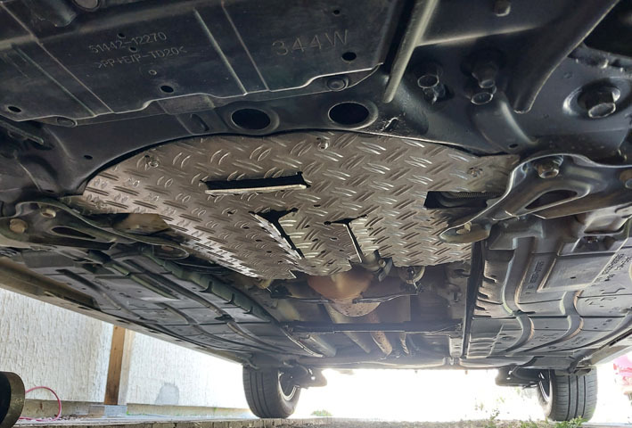

Posté le 08-08-2022 à 10:26:41  profilanswer
beaucoup plus simple sur une P2
https://zupimages.net/up/22/32/il4a.jpg
https://zupimages.net/up/22/32/4pdn.jpghttps://zupimages.net/up/22/32/u15v.jpg
P3
https://zupimages.net/up/22/32/lzjo.jpg
https://zupimages.net/up/22/32/1rrp.jpg
https://zupimages.net/up/22/32/g218.jpg

n°66505318
chienBlanc
Posté le 08-08-2022 à 10:44:05  profilanswer
C'est quoi comme tête de vis ?
n°66505324
zenway
Posté le 08-08-2022 à 10:45:31  profilanswer
Super boulot de découpe !  [:implosion du tibia]
n°66505360
chaced
Posté le 08-08-2022 à 10:51:38  profilanswer
par contre la decoupe fait peur, car une petite sabre ça prend 30 secondes a la prolonger...
n°66505622
neogeo78
Posté le 08-08-2022 à 11:31:06  profilanswer
quand on aime  :o
j'ai pris ça, l'histoire de compliquer un peu, combiné avec des rivets par ci par là
https://fr.aliexpress.com/item/3304 [...] pt=glo2fra
scie sauteuse et WD40 de temps en temps pour refroidir la lame  :D , pas si évident que ça sur une 2.5mm d'épaisseur (j'ai pris soin de faire un gabarit en carton au préalable)
je sais sur la P3 j'ai du faire des découpes pour faire passer le système de récupération de chaleur et pour favoriser le refroidissement, vu que c'est complètement caréné par rapport à la P2
en espérant de décourager les plus pressés  [:cerveau manust]

Vous avez songé à la dissipation thermique quand même?
Un cata chauffe. Une partie des calories est évacuée par le dessous de la voiture.
Message édité par bob64 le 08-08-2022 à 14:59:26

chaced
Posté le 08-08-2022 à 15:01:10  profilanswer
plus il est chaud mieux il tourne, sur les derniers HSD, il est juste derrière le moteur, au plus proche du collecteur.
n°66507180
bob64
Insérez votre citation ici
Posté le 08-08-2022 à 15:14:11  profilanswer
Aucun soucis pour que le cata soit chaud. Je pense plutôt au reste autour qui était initialement à proximité, mais aéré, et qui se retrouve en coloc forcée avec le cata avec une ventilation bien moindre.
Tant que ça roule ça doit aller, mais 200km d'autoroute l'été puis bon bouchon sur une barrière de péage, Là c'est peut être plus délicat.
Trop de chaud, c'est aussi la merde. Cf le N63.
Edit : N63, pas 62.
Message édité par bob64 le 08-08-2022 à 15:17:38
n°66507206
chaced
Posté le 08-08-2022 à 15:16:32  profilanswer
c'est 800° un catalyseur, ça chauffe dur, ne pas se garer dans de l'herbe seche.
n°66507418
neogeo78
Posté le 08-08-2022 à 15:38:57  profilanswer
à part sur la P3 ou j'ai fait une découpe pour l'entrée d'air, sur les yaya/P2 aucun soucis, vu que le dessous n'est pas caréné l'air s'engouffre devant le berceau puis sort à l'AR de la plaque, je pense qu'en roulant on doit avoir même un meilleur refroidissement avec un flux d'air forcé
en ville ou bouchon le thermique n'est pas tellement sollicité, à part jouer le rôle du groupe électrogène
justement la plaque protège de l'herbe sèche en stationnement  :D
la P3 a déjà fait le trajet 78<=>Carcassonne en plein cagnard, RAS, rien n'a pris feu  :whistle:
la P2 a passé le CT avec la plaque, juste une remarque "une partie du châssis non contrôlable" le contrôleur m'a dit "vous avez mis ça comme anti-vol pour le cata, vous avez bien fait, moi je me suis fait voler mon cata sur ma vieille clio"   [:tinostar]
FeedBack
