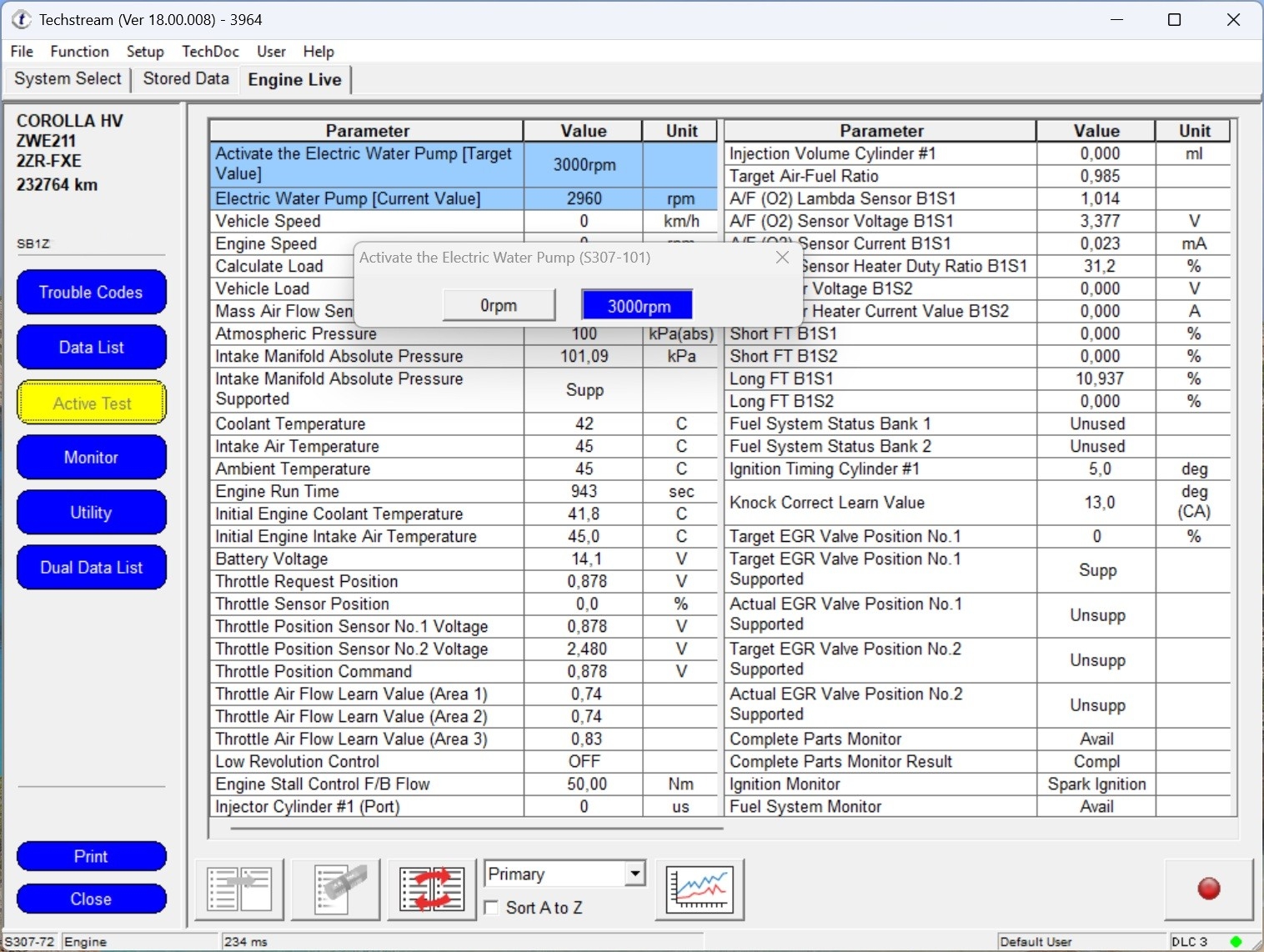

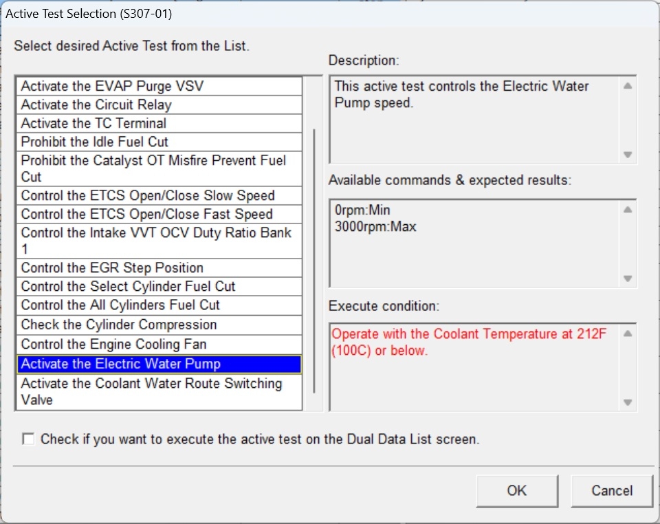

Pour ceux qui connaissant pas, les tests possibles dans techstream (pour le groupe Engine par ex):
https://rehost.diberie.com/Picture/Get/f/522126
https://rehost.diberie.com/Picture/Get/f/522130
Le truc, c'est du tout ou rien pour la pompe.
Mais en traçant le régime cible et réel dans un graph pendant un essai routier, on peut voir si la pompe suit bien la cible dans les bas débits.
Notes:
Le test EGR échoue chez moi alors que j'ai les bonnes conditions pour (Ready, certains test se font en IG pas Ready).
Et la température ambiante et du collecteur sont bizarres tant que le moteur tourne pas (ie retour de chaleur du bloc moteur dans le collecteur).
Le test de coupage de l'injection par cylindre peut être pratique.
