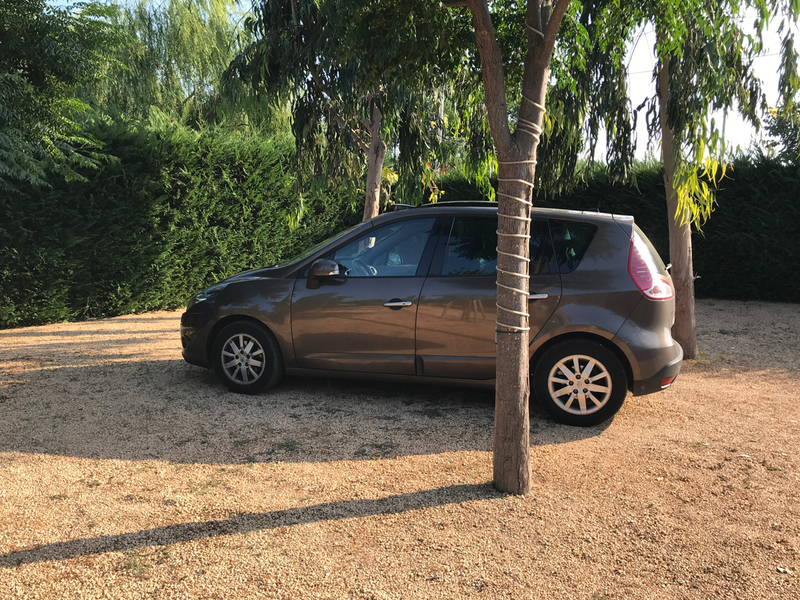

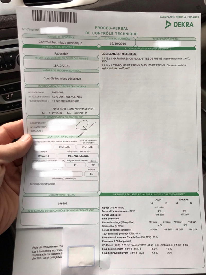

Bon, je viens faire un petit récapitulatif et vous dire au revoir après avoir posé le troisième post de ce topic il y a 7 ans :D
Scenic 3 2.0L atmo CVT 140 ch M4R (ou MR20DE chez nissan) de 2009 soit 8 ans. Quasi 100% E85 depuis le kilométrage de 45.000 km sans aucune modification. Actuellement plus de 170.000 soit 125.000 bornes 100% E85 (sauf vacances et encore, si rompetrol dans le sud je me servais) et 6 ans et demi d'utilisation.
3 contrôles techniques 100% E85 vierges. Le véhicule fonctionne toujours très bien. Aucun problème entre les variations 100% E85 passage SP95 ou l'inverse pendant les vacances. Tolérance correcte au froid, en dessous de 0° fallait démarrer plusieurs fois.
Mais étant passé au vélotaf, je ne prends quasiment plus la bagnole. Je n'ai donc plus l'occasion de passer devant une pompe E85. Quand je prends la bagnole c'est pour les vacances et en général je ne trouve que du SP. Je ne vais donc probablement plus rouler à l'E85 sauf si je tombe par hasard sur une pompe, mon expérience avec ce véhicule risque donc de se cantonner à 125.000 km 100% E85.
En résumé: RAS, j'attends toujours le moindre problème du à l’utilisation de l'E85  [:helmuth:1] On me promettait la fonte des durites, la liquéfaction des soupapes, le colmatage du filtre à essence, la destruction moteur, je n'ai rien eu, je suis très déçu  [:helmuth:2]
Donc pour les 10 ans de mon scenil acheté neuf, 197.000 bornes dont 130.000 100% E85:
https://reho.st/medium/self/f7571bcf6fb039239bb5923c42c370931c23b1db.jpg
Je lui colle encore parfois de l’E85 si je tombe sur une pompe sinon vu qu’il ne roule plus tellement à part pendant les vacances, je ne me fait plus chier à chercher une pompe, je lui colle de l’E10.
C’est vraiment un putain d’excellent véhicule. Fiable, confortable, utilisation d’éthanol parfaitement transparente, bref un excellent achat.
https://reho.st/medium/self/f990b2517773cc2697f62d53cc1a334f5b7e4cde.jpg
https://reho.st/medium/self/f7571bc [...] 23b1db.jpg
https://reho.st/medium/self/f990b25 [...] 7e4cde.jpg
Tu l'as présenté au CT avec le plein d'E85 ?

helmuth
Posté le 23-10-2019 à 12:36:19  profilanswer
Cette fois ci non, mais les 2 autres fois oui, en 100%, RAS.
Ton retour d’expérience m’intéresse, je vois que ce moteur est monté sur la Clio 3 2.0 140cv, et comme depuis peu j'ai une pompe E85 pas loin, ça me conviendrait bien comme second vehicule.
Si j'ai bien compris tu n'as fait aucune modification pour rouler été comme hiver avec du E85 ?

Posté le 24-10-2019 à 21:42:54  profilanswer
Oui zéro modification. Bloc super souple et tolérant, un vrai bonheur.
n°57929574
Thom39
Posté le 24-10-2019 à 21:58:32  profilanswer
Bonne nouvelle, reste à savoir si c'est la même cartographie tolérante sur une Clio, je vais chercher si il y a eu des essais.
