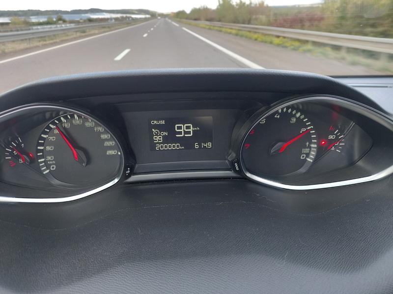

voila!!!
https://i.postimg.cc/Ss3cBf15/20261017-133849.jpg
dont 170k km sous 60/40 de E85, bref vive l'alcool au volant !

puretech 1.2 ?
T'a la variante Duck qui consiste a manger des tomates farcies chez papa/maman, avoir la vie d'un moine au moyen age, acheter des drouilles au moment où elles valent rien, les revendre à *2 10 ans plus tard.

Posté le 17-10-2026 à 23:51:55  profilanswer
oui, 1.2 110ch de 2017

Les compteurs inversés de la 308  [:charlebois:2]

j'aime bien moi, esprit aston martin :D

Bizarrement je préfère chez Aston tu vois :o

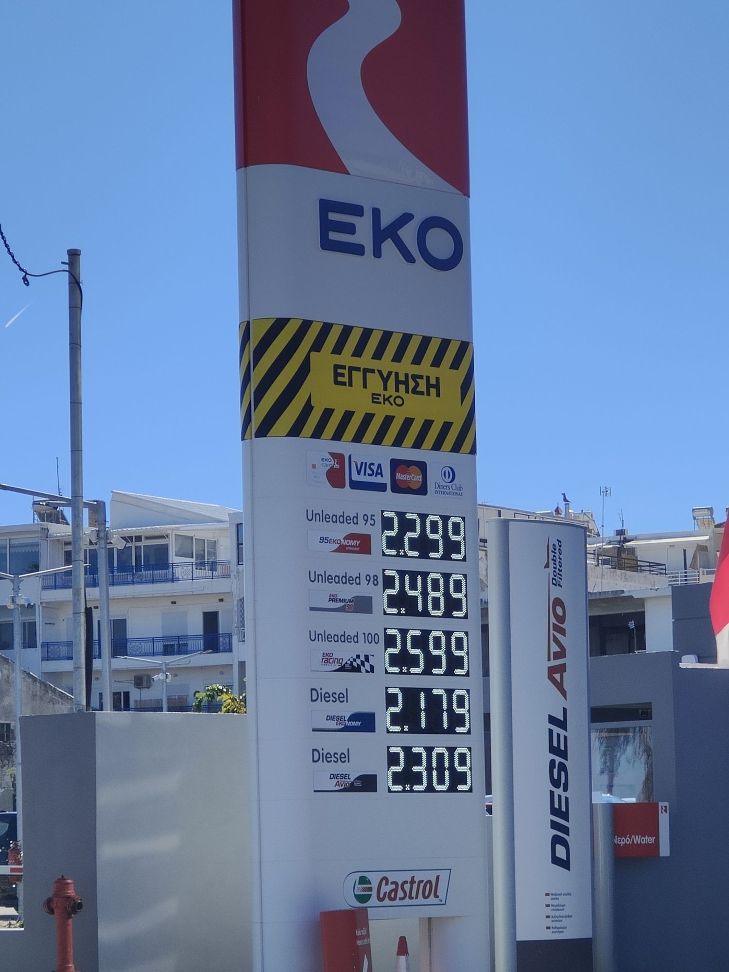

Pendant ce temps en Grèce
https://rehost.diberie.com/Picture/Get/f/563169
C'est pas mieux :o
n°75450619
chienBlanc
Posté le 18-10-2026 à 20:33:22  profilanswer
C'est pas mieux :o
Vu le salaire moyen en Grèce (1100 € contre 2700 € en France), c'est très cher pour eux !
Ca correspond à plus de 4€ pour nous !

Ils ont du 100 en indice d'octane la bas ?

Sur cette station on dirait bien :o
