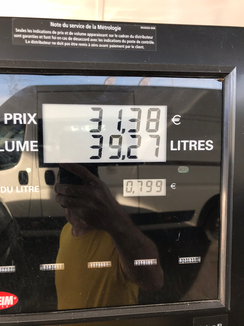

Posté le 26-10-2019 à 20:41:52  profilanswer
Petit plaisir sur autoroute aujourd’hui, 0,8€ au lieu de 1,64€  [:steeve_mac_queen]
https://reho.st/medium/self/d54bc42fd9477a710328a5c31e53c10bfa9482fe.jpg

XPaY
Dehors les belges!
Posté le 26-10-2019 à 22:07:17  profilanswer
https://reho.st/medium/self/d54bc42 [...] 9482fe.jpg
Le tee shirt jaune c'est pour les gayzous :o

ça te fais encore cet effet après toutes ces années  :D
alors qu'on devrait plutôt mettre des gilets jaunes pour imposer un prix coutant de moins de 50cts a l'échelle nationale [:zambeze:1] [:somberlain2019:1] [:zog79:2]
