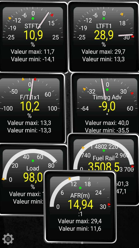

e-Nico a écrit :
Je penche plutot pour une mauvaise lecture. Ça me faisait pareil sur la focus, l'AFR qui restait aux alentours de 14 alors que j'étais à 70% d'E85 sans voyant (lambda à 1) et avec un LTFT comme le tient !
Donc faut plutôt se fier à la valeur LTFT pour voir qu'il y a bien correction (ce qui est ton cas et tu as l'air bien au taquet), ainsi qu'à la valeur lambda qui doit être à ~ 1
Hum, possible :)
reno50 a écrit :
Impressionnant. J'en veux un  [:gniark--1969]
reno50 a écrit :
Tu appelles 14.9 AFR pas bon ?
Un poil haut mais à vitesse constante il fait combien ?
Oulà, attends, en hiver c'est pas génial avec cette version FAP, je pense qu'à haute vitesse le système de dépollution se refroidit trop, ce qui engendre un mélange pauvre (volontairement demandé par le calculateur pour être dans la plage de température où la dépollution fonctionne) et fait des ratés, d'ailleurs je vais essayer de provoquer ces ratés à nouveau en ayant Torque et mon OBDII branchés.
Je pense que la nouvelle gestion (Valeo VD56) permet de mieux gérer le mélange (et donc de mieux gérer l'alcool) mais que les conditions de fonctionnement du FAP viennent tout gâcher dès que les températures chutent.
Bon, sinon j'ai pu démonter mes bougies pour contrôler qu'elles ne sont pas à l'origine des ratés, cependant, attention à la couleurs, ça fait 3 pleins que je roule à un mélange ~E35, les bougies ont 34,000km dont environ 22,000 à l'E85.
https://reho.st/self/bf9bebceb1bf338b3421b59b1d49dd90a86fad0a.jpg
Message édité par monero308 le 19-11-2018 à 15:26:54
