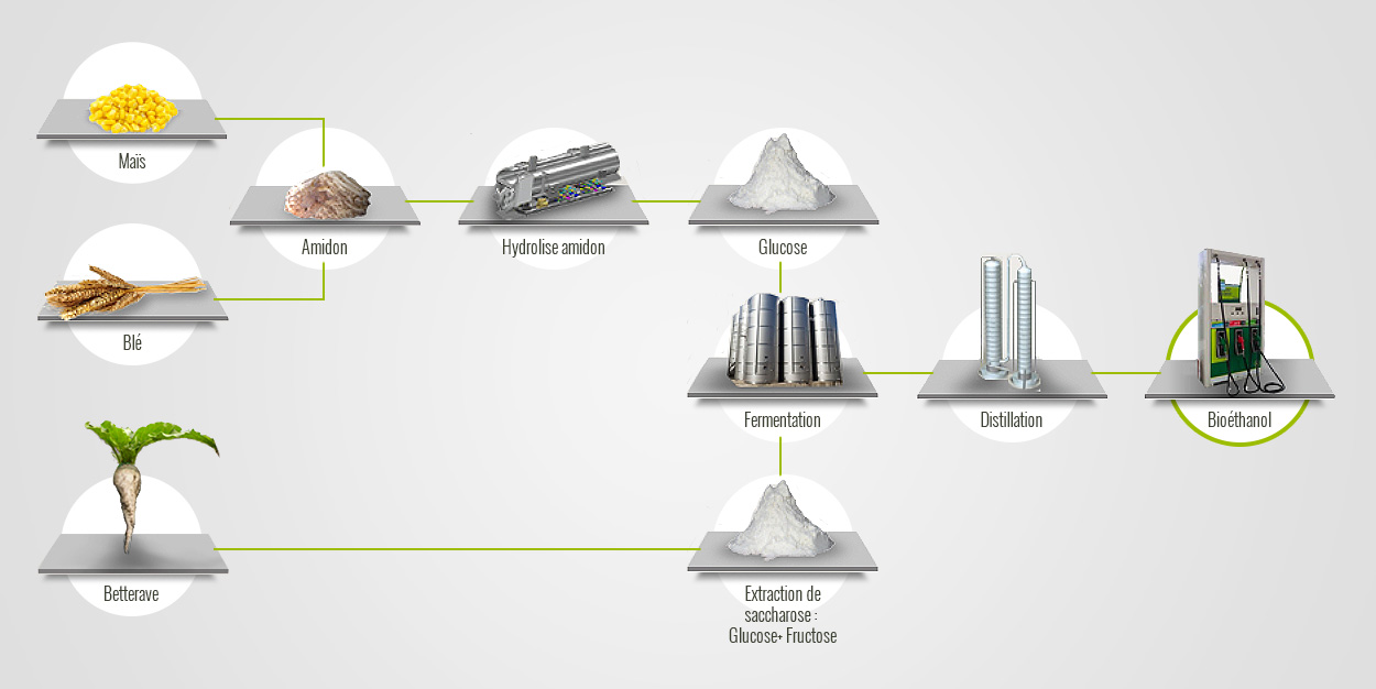

Tu es sûr de toi ? Pour moi, l'éthanol du E85 provient de la fermentation alcoolique de glucose/saccharose d'origine végétale (betterave, céréales) puis distillation. Le biodiesel lui par contre a besoin d'huiles végétales.

n°55042522
leraturbai​n
Posté le 20-11-2018 à 21:16:27  profilanswer
Dzama a écrit :
L huile de palme est désormais interdite pour  les agro carburants .
Manque de pot le e85 français bénéficiait beaucoup d’huile de palme (60% des matières végétales utilisées pour réaliser l’éthanol). La hausse des prix arrive :(
Il n'y a pas d'huile de palme dans l'E85 :
Le bioéthanol est un biocarburant produit, en France et en Europe, à partir de céréales (blé, maïs…) ou de betteraves à sucre, et destiné aux moteurs essence.
https://www.bioethanolcarburant.com/wp-content/uploads/2013/11/Illustration-Fabrication-Bioethanol1.jpg
https://www.bioethanolcarburant.com [...] sentation/
Message édité par leraturbain le 20-11-2018 à 21:17:27
n°55042623
Dzama
Une vraie tête brûlée
Posté le 20-11-2018 à 21:23:57  profilanswer
https://www.bioethanolcarburant.com [...] hanol1.jpg
Déchets de palmiers à huile  [:tinostar]
Topic Chicha [:dzama] http://forum.hardware.fr/forum2.ph [...] w=0&nojs=0
