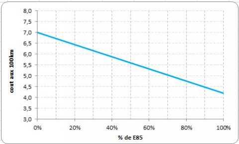

J'ai calculé qu'il fallait 21k km pour amortir un kit ethanol avec transfo de la carte grise pour ma mx5...
Je ne sais pas trop quoi faire :/
Simple, tu la gardes au moins le temps de l'amortissement du kit vs roulage au mélange SP/E85, puis tu décides en fonction du kilométrage.
Pour la Chevrolette [:power600]
Amortissement  du kit par rapport au 100% SP = moins de 6 mois : 7800 km
Amortissement par rapport au mélange SP/E85 = 12 mois : 16500 km
Amortissent par rapport au GO : immédiat car le véhicule GO coupe 900 € de plus qu'un kit à 400 € sur le même véhicule essence.
Pour la Dacia Stepway  [:herencia]
Amortissement par rapport au mélange SP/E85 = 15 mois, il est plus tolérant à l'E85 mais le paye plus cher.
Amortissement par rapport au G0 : immédiat. idem
Et comme je roule 2 fois plus qu'avant le gain est double en € / an
Message édité par reno50 le 31-01-2018 à 20:45:21
