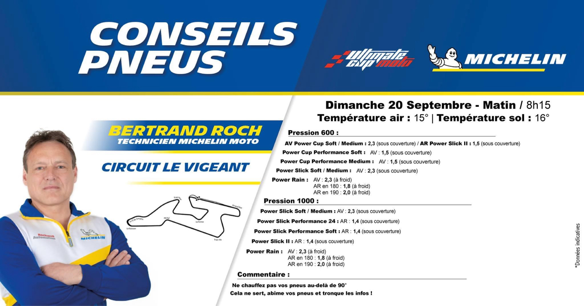

yorfdog
Disciple de D. Sarron
Posté le 01-07-2025 à 07:22:00  profilanswer
Bonne mémoire :o
Voici une infographie d’un week end de course par le technicien pneu Michelin :o
C’est la journée la plus chaude que j’ai en stock :o
https://img3.super-h.fr/images/2025/07/01/snapshot_16807.jpg

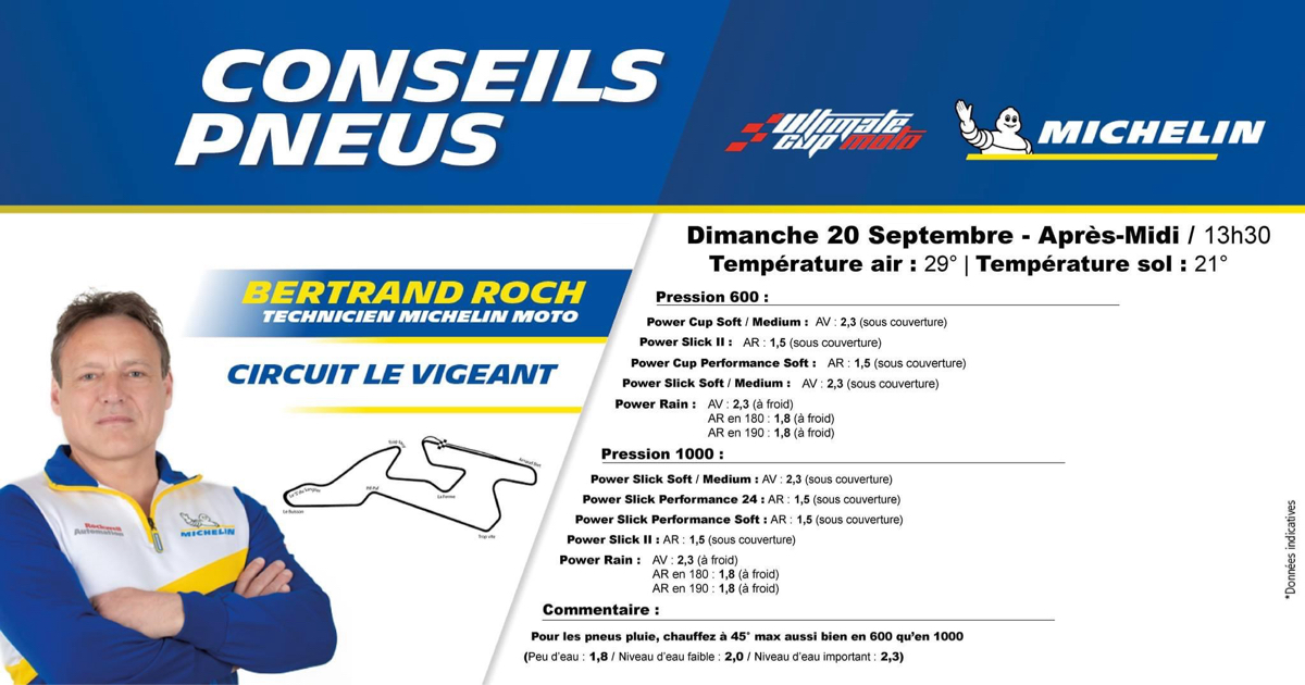

yorfdog
Posté le 01-07-2025 à 07:23:16  profilanswer
Et une journée plus froide :
https://img3.super-h.fr/images/2025/07/01/snapshot_28247524961f3d1400fcb6fdb.jpg

Ça ne va pas ton sens :D
De mémoire, ce n’était pas toujours logique ce qu’il nous faisait faire :o Mais il venait du MotoGP :o Alors on suivait les conseils :o
Message édité par yorfdog le 01-07-2025 à 07:25:22

n°73144888
Posté le 01-07-2025 à 09:14:40  answer
Oui, c'est ce que je constate :D
Après, il est tout à fait possible que je me plante totalement :o
C'est juste ce que je faisais et ça me convenait bien, tant en terme de pilotage que d'usure :o
Et puis, j'ai arrêté il y a 9 ans... Les journées aussi chaudes n'étaient pas aussi régulières. :/

Posté le 01-07-2025 à 10:25:47  profilanswer
à l'erreur du mano prés, ça change pas des masses journées "chaude" et froides on dirait [:klemton]
Tu prends toujours le même et tu le compares à d’autres, ça s’"étalonne" facilement :o
Sachant que la cible c’est tout le temps la même à chaud. Ce n’est pas dans les docs précédents mais ça restait 1.7 à chaud et pas en dessous de 1.6 dans tous les cas.
