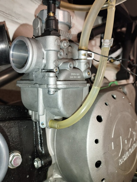

allez, on remet en état cette mini garantie compatible bbq halal
https://i.ibb.co/PrVYxvz/IMG-20240419-185728.jpg
1er point, le carbu qui tient pas dans le manchon d'admission trop grand
visiblement c'est impossible d'en trouver une qui va à l'achat, donc impression en TPU, dimensions parfaite 1st try (mais réimprimé avec un ptzi épaulement au milieu pour que le carbu s'emboite avec un kloup ferme et satisfaisant)
https://i.ibb.co/svpLxNY/IMG-20240416-134453.jpg

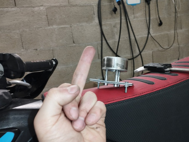

enzuite la grosse galère, ça pisse l'huile coté allumage mais pour démonter quoi que ce soit faut arracher le volant. d'ailleurs je connaissais pas ce genre d'allumage, c'est un rotor interne, c'est perf© car plus petit diametre et plus léger, mais du coup impossible de trouver un arrache volant officiel, donc DIY
https://i.ibb.co/4N9Q81W/IMG-20240416-104337.jpg
https://i.ibb.co/0fzrd9Q/IMG-20240417-140347.jpg
trous pas assez profonds donc faut tarauder, mais par quarts de tour a cause de l'axe du selecteur, et en devant empecher le vilo de tourner
https://i.ibb.co/S7WCn2b/IMG-20240417-172333.jpg
https://i.ibb.co/2s9qGhx/IMG-20240417-175301.jpg
une plaque c'est pas assez solide, faut passer a deux, et mettre de la péteuse en alternance sur les 3 vis pendant plusieurs minutes

ça a l'air d'etre bien ajusté d'origine les YcF [:joce], prop' la mecafix GG !

Je vois tellement la photo avec le fuck une fois que c'est terminé :D
