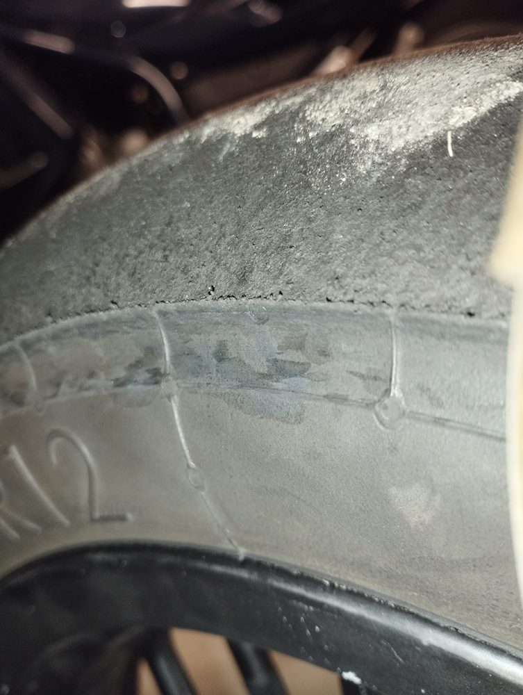

dites les essperts, c'est quoi la cause d'un pneu avant qui arrache le bord de la bande de roulement (edit qui peut être utile : sur la ycf :o)
à droite giga arraché, à gauche pas du tout mais on voit que ça deforme jusqu'au flanc quand même
l'arriere ne le fait absolument pas, les pressions sont celles qui sont preco
arriere amorto dnm, avant fourche stock saucisse
https://i.ibb.co/Qvby7h5L/image.png
https://i.ibb.co/ymcrpBHk/image.png
Message édité par TheCreator le 11-05-2026 à 16:37:28

Tu rentres fort sur les freins à droite en déhanchant peut être pas assez :o
Elle travaille bien la fourche ?

Vraiment je vois pas du tout
Le bord ressemble a du pneu bien (trop) chaud mais si ca glissait plein angle tu serais au courant
Mets un neuf et avise ?

Il a ptet été monté sur une autre moto avant et c'est 2 usures differentes ?

ben ça glisse je paume l'avant tout le temps à droite :D
la fourche je sais pas, prochaine fois je mettrai un collier et la camera qui filme direct dessus pour voir ce qui se passe
mais comme elle est stock elle fait surement pas tout ce qu'il faudrait :o

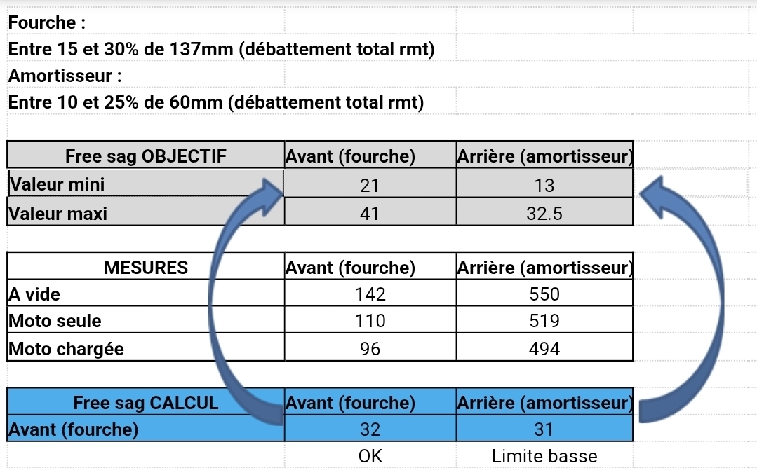

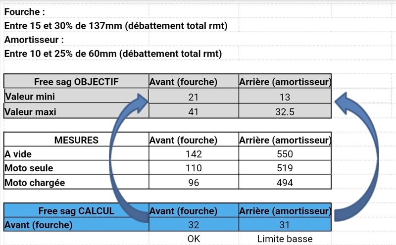

Faut que je retrouve mon excel mais ya 2 methodes
n°74660003
PressurE
A peu PressurE de moi
Posté le 12-05-2026 à 10:20:56  profilanswer
Je calcule comme ça le free sag
https://rehost.diberie.com/Picture/Get/r/513511
Message édité par PressurE le 12-05-2026 à 10:21:24

Là dans le tableau tu ne sembles pas te servir de la valeur avec la moto chargée.
Pour le coup effectivement cette technique ne me semble pas pertinente lorsque le poids du pilote représente 3 fois le poids de la moto  :lol:
n°74660581

Tu perds l'avant à droite mais pas à gauche ?
Les virages sont du même style sur le circuit à droite / gauche ?
Si c'est pas le circuit, ça peut être
- la position  [:gorguth]
- la suspension  [:salade man]
- le pneu  [:john sununu]

J'ai une v2 avec le race sag mais je l'ai perdue :o
