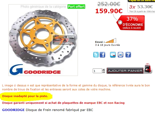

Je reviens avec mon problème de vibration au freinage qui sont réapparus à la dernière journée de roulage
(pour mémoire démontage remontage étriers et nettoyage disques, rien à faire ca ne fait qu'empirer...)
Je me rends compte que les disques que j'ai achetés sont marqués "inadaptés pour la piste" sur silverperformance  :(
https://rehost.diberie.com/Uploads/ [...] .0.pic.PNG
Ils ont pas du aimer les pinces de r6 et les ebcHHxtreme :fou:
Entre une paire de disques kawa neufs dans l'emballage @250€ et une paire de brembo oro @350-400€ ?
Vous avez des bons plans fiables sur des disques brembo ?
sympa ...
alors que "EBC ProLite XC contour rotors are the toughest and yet the lightest sport and race brake rotors you can put on your bikes for many reasons and here is why these are best."
src: https://ebcbrakes.com/product/floating-mc-rotors/  (tech info >  XC Series - Fully Floating Front Disc/Rotor)
Je ne comprend pas pourquoi silverperfs marque ça en route, surement un RETEX client pas bon... ça vaut le coup de contacter EBC (goodridge) pour la forme
Le montage les portées étaient propre et ça a été serré au couple j'imagine ? Les pinces de R6 c'est quoi le problème? ça n'augmente pas la surface de contact?
T'as un comparateur à cardan pour mesurer le voile ?

duckxks a écrit :
sympa ...
Une connaissance en a voilé une paire, et ils ont refusé de faire un geste car il a dit qu il avait fait de la piste avec
Ha d accord donc race = pas usage soutenu comme la piste, c est un concept  :lol:

duckxks a écrit :
sympa ...
Ouais ca sent le retex pourri, à mon époque pas entendu parler et puis j'ai acheté du EBC histoire d'être sûr de la qualité  :sweat:  :sweat:
Montage nickel oui j'ai passé du temps à nettoyer et serrer au couple, A la dernière journée j'ai nettoyé tous les oeillets nickel ca tourne bien mais ca vibre toujours...
En fait le trick avec les etriers de r6 c'est qu'il faut soit usiner les pieds d'étrier de 5mm pour mettre sur le disque de 280 soit mettre des disques plus gros (300 de mémoire ?) et je venais d'acheter les disques neufs avant que je me rende compte que les étriers origine étaient graundés :whistle:
C'est testé et validé, le disque s'use uniformément mais j'avais l'appréhension de mal avoir fait le montage, je penche de plus en plus pour les disques.
Comparateur j'ai pas, si quelqu'un sait comment faire ca sans laisser 100€ et 1 mois chez RC3D...
Pour la méthode faut un support de comparateur aimanté et un comparateur. Tu lèves l avant, tu aimantes le support sur le pied de fourche, pointe du comparateur sur le disque, tu fais un tour et tu mesures
J ai la revue d atelier en PDF qui décrit ca, si tu as besoin je te file le lien au besoin
J'ai pas vraiment envie d'acheter le matos, de toute façon je suis à 99% sur que ma jante est droite et mon disque est tordu  :(
EDIT : http://www.rectif2000.com/alegement.html a 5 min de la maison je vais les appeler !

Posté le 19-12-2020 à 15:18:17  profilanswer
Ils étaient voilés à l'achat  :sweat:
J'ai changé d'étriers entre temps donc je vois pas de lien avec le voilage des disques EBC

Posté le 19-12-2020 à 15:32:16  answer
Tu as bien changé les plaquettes en même temps que tes disques voilés, hein ?
PressurE a écrit :
Non/oui, ca use bien à plat
n°61641580
PressurE
A peu PressurE de moi
Posté le 19-12-2020 à 16:38:47  profilanswer
[quotemsg=61641324,171303,44637]
Oui dtf j'en suis a 3 jeux de plaquettes
Disques neufs plaquettes neuves et rodage très tranquille en daily sur 2j

Posté le 01-01-2021 à 20:22:08  profilanswer
J'insiste nettoie les anneaux qui tiennent la piste de freinage et le moyeu central (là ou s'est vissé sur la jante). La plupart des disques sont semi flottant et ces anneaux s'encrassent et ta frette de disque ne peut pas bouger comme elle devrait dans les freinages, du coup ça vibre la pute au fur et à mesure de la journée. Après un bon nettoyage au nettoyeur de frein, hop ça reviens un peu :D
Tes symptômes correspondent exactement à ça.
 [:amandine75011] sur la ducati j'avais fini par mettre du WD 40 une nuit juste sur ses anneaux et arrosé comme un porc au nettoyant frein le lendemain, ça a duré 15000 km sans souci ensuite  :love:  (à ne jamais refaire à la maison chez vous bien sur :D car une goutte de WD40 sur la piste de frein et les plaquettes de freins ne vont pas aimer)
Tu parles bien des oeillets qui tiennent la piste ?
Déjà fait le jour même
n°61727948
crazybiscu​it78
Posté le 01-01-2021 à 20:42:25  profilanswer
Avec quel mode opératoire? Faut que je fasse le mien, tu bombardes de nettoie frein en les manipulant? En les faisant tourner?
