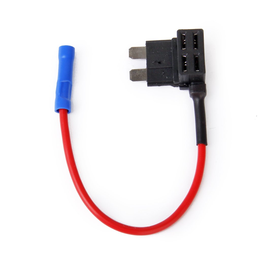

j'ai reçu le porte fusible commandé sur amazon
https://images-na.ssl-images-amazon [...] L1024_.jpg
il n'y a donc qu'un seul fil, le rouge representant le +, du coup comment connecter la borne négative ( fil noir ) de mon adaptateur 12 volts vers 5 volts ?
sur les voitures est-ce qu'il y a un emplacement de prévu dans la boite à fusible pour récuperer le négatif de la batterie ?

Trouve une masse directement sur le chassis.
Il y a forcément ce qu'il faut juste à côté :)

dough29
Posté le 13-10-2016 à 22:07:54  profilanswer
Houlà malheureux tu vas nous faire des chocapics :eek:
L'électricité en automobile c'est assez spécifique car on utilise la caisse (en métal donc conductrice d'électricité) comme masse commune.
Ce qu'il faut savoir :
- un fil noir = une masse
- un fil rouge = un +12V permanent
- un fil jaune = un +12V après contact
C'est une convention, il existe évidemment des exceptions.
Dans ton cas tu vas devoir donc récupérer ton +12V effectivement dans la boîte à fusible.
Pour ta masse par contre tu ne la trouvera pas à cet endroit.
Ce que je te conseille de faire c'est de trouver un point de masse non loin de l'endroit où tu install ta dashcam :sol:
Tu souhaites installer sur quel véhicule ?

Elbarto
Posté le 13-10-2016 à 22:25:28  profilanswer
une clio,
donc à priori il faut trouver un point métallique, un boulon comme sur la photo du message au dessus
Message édité par Elbarto le 13-10-2016 à 22:25:40

Posté le 13-10-2016 à 22:40:12  profilanswer
SI vous êtes motivés le mieux c'est de déposer la planche de bord, c'est pas si difficile que ça au final.
Dessous y a largement de quoi faire en masses et je me repiquerai sur le +12 de l'autoradio avec le convertisseur 12v -> USB pour ensuite filer le câble USB au pied de pare-brise et monter au plafonnier par le montant de pare-brise :sol:
Si certains veulent des documentations techniques Renault pour démonter tout ça demandez en MP ;)

Quand je dis propre en démontant ce qu'il est possible, on planque l'alimentation quelque part sous la planche de bord (la fixer autant que possible !) = il ne reste plus que le câble USB à filer par le montant de pare-brise jusqu'au plafonnier (là encore en démontant un peu) :sol:
En tout cas c'est ce que je compte faire sur ma Lagune 3 (quand j'aurai remplacé ce foutu pare-brisé fêlé :o )

fegre a écrit :
Je te fais une photo quand j'ai le temps ;) la seule chose qui se voit c'est le transfo mal placé qui tombe au niveau du pare brise (coucou Chaced :D )
On doit avoir le meme cable, mais bon ça va il n'est pas trop visible, il dépasse de 5mm sur le parebrise.
