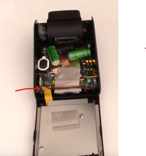

Tiens il y a 2 jours je me suis aperçu par hasard que ma viofo A119 V3 ne s'allumait plus ...
J'enlève le module GPS, branche la caméra en direct et elle se met à fonctionner ... Je me décide donc de tester l'alimentation en sortie du module GPS et tout fonctionne, donc ni une ni deux, je démonte la caméra je défais la nappe du contact, le test et RAS...
Je rebranche tout ça en volant et ça refonctionne  :bounce:
Donc bon à savoir si vous avez ce type de problème, il peut tout simplement y avoir un faux contact au niveau de la nappe (des deux côtés de la nappe).
