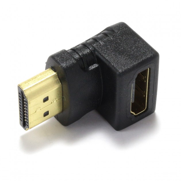

Spiderkat a écrit :
Quel type de connecteur coudé exactement ?
Un truc genre ça :
https://www.audiophonics.fr/28337-large_default_2x/adaptateur-hdmi-coude-90-male-femelle.jpg
Mais pour une microsd
n°65471118
Spiderkat
Posté le 17-03-2022 à 23:18:00  profilanswer
Kara a écrit :
Un truc genre ça :
https://www.audiophonics.fr/28337-l [...] emelle.jpg
Même non coudé ça n'existe pas non plus. :D  Comment veux-tu connecter une carte directement sur une connexion quel quelle soit ? :??:

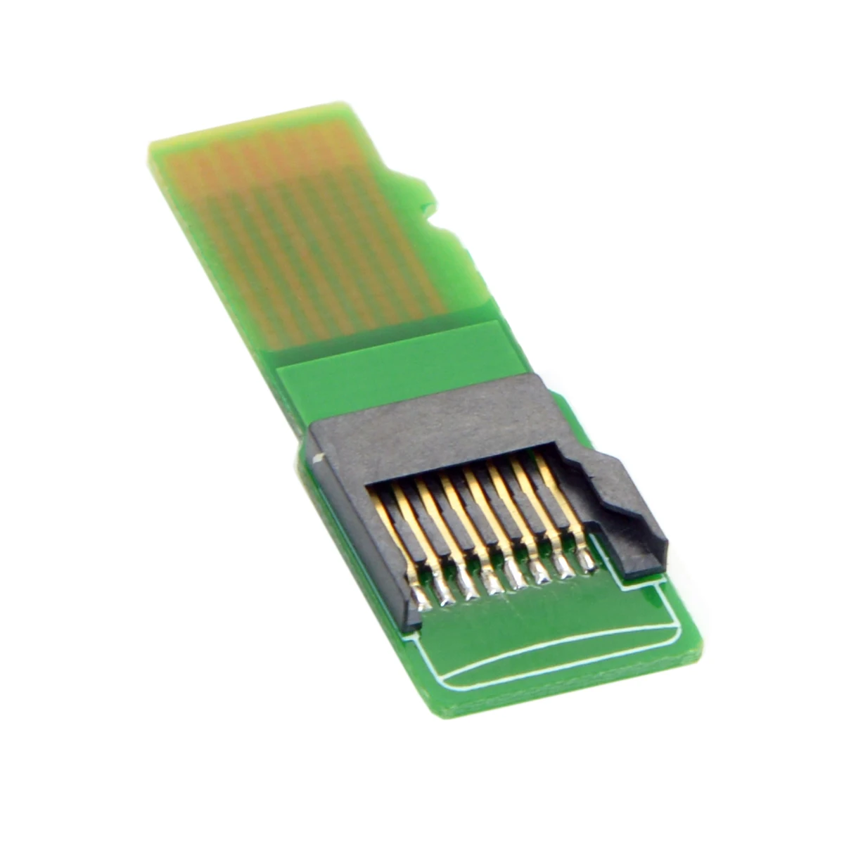

n°65471280
Mac Gyver ​974
Posté le 17-03-2022 à 23:42:46  profilanswer
Si si :D
https://ae01.alicdn.com/kf/HTB1g.ldQVXXXXbKXXXXq6xXFXXXI/CY-Chenyang-Kit-de-carte-m-moire-Micro-SD-TF-c-ble-adaptateur-d-extension-m.jpg
C'est ce qu'il cherche, mais coudé. Dangereux pour le lecteur de la dashcam à mon avis :o
Edit: tu prends ce truc, tu le casse, le ressoude piste par piste à 90°, le colle et voilà :o
Message édité par Mac Gyver 974 le 17-03-2022 à 23:45:47
n°65471297
jma64
Electricien chez MOI 8-))
Posté le 17-03-2022 à 23:46:34  profilanswer
pourtant :
https://fr.aliexpress.com/item/1005 [...] Redirect=y
n°65471328
Spiderkat
Posté le 17-03-2022 à 23:52:52  profilanswer
Mac Gyver 974 a écrit :
Si si :D
https://ae01.alicdn.com/kf/HTB1g.ld [...] sion-m.jpg
[:bidem]
Via un adapteur parce que sans je ne vois pas comment c'est possible. :o
