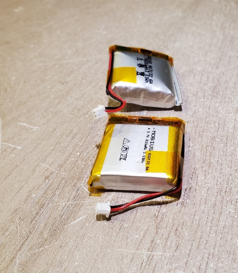

En voulant remplacer la SD de ma mobius2, je me suis aperçu que le boitier était légèrement gonflé, après démontage, même problème qu'avec la mobius1 la batterie à anormalement gonflée  :o  :
https://rehost.diberie.com/Picture/Get/r/53164
Et pourtant celle-ci était bien abritée du soleil à l'arrière de la voiture, bon j'avais une batterie d'avance mais j'ai préféré mettre 2 condensateurs de 10F 2.7V en série que j’avais sous la main.
Batterie lifo, c'est tres courant, j'avais eu le meme chose avec ma viofo a118, remplacé par une a119 a super condo.
Pour moi c'est plus des caméras adaptées à cet usage, pour 50 balles t'as une vraie dashcam avec des vraies fonctions de dashcam...

vincebdx
Posté le 15-11-2021 à 19:50:15  profilanswer
J'ai une vraie dashcam devant mais comme je n'utilisais plus la mobius2 je l'ai installé à l'arrière histoire qu'elle ne termine pas dans un placard  [:airforceone]
