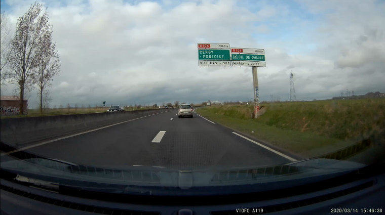

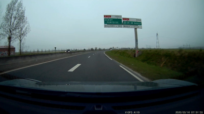

Posté le 16-03-2020 à 17:57:35  profilanswer
J'ai installé un filtre polarisant sur ma A119 v2
Sans filtre
https://zupimages.net/up/20/12/03gi.jpg
Avec
https://zupimages.net/up/20/12/jdzw.jpg
On voit plus le reflet du TDB au milieu :o
n°59137394
Fouge
Posté le 16-03-2020 à 18:18:58  profilanswer
Et ça supprime les nuages aussi :o

Posté le 16-03-2020 à 18:26:21  profilanswer

chaced
Posté le 17-03-2020 à 10:57:25  profilanswer
sauf que la nuit on ne voit plus rien avec ce filtre...
j'ai testé sur ma a119s
n°59149294
Kara
Moi je dis y bluff !!!
Posté le 17-03-2020 à 11:05:31  profilanswer
Ha mince, j'ai pris le filtre pour ma 129 (toujours pas installée  [:zeusy] )
Du coup il est pas top ?
n°59149544
chaced
Posté le 17-03-2020 à 11:22:40  profilanswer
en cas de plein soleil oui.
mais bon on ne va pas passer son temps a l'enlever et le remettre...
Message édité par chaced le 17-03-2020 à 11:23:31

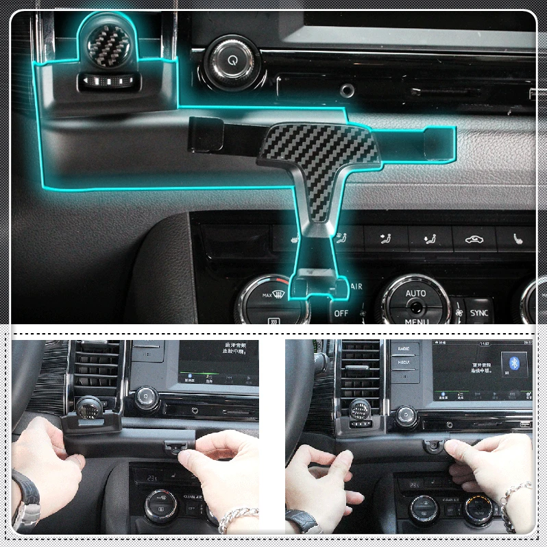

Pour le Coyote j'hésitais entre à gauche directement fixé sur le TDB (je n'aime pas le côté gauche)
https://scontent-frx5-1.xx.fbcdn.net/v/t1.0-9/90242774_10221769368402131_5380698349408092160_o.jpg?_nc_cat=110&_nc_sid=1480c5&_nc_oc=AQkGCAIMOHr83w1bdOB2JZrDFSOp-fvqiHQJqYJF9L1ZjIIpuS4_b52t7XO_Phoc9OraXtliMjpYnMoUo8NRkmSj&_nc_ht=scontent-frx5-1.xx&oh=152fdd594e20e8b6b100b80e78e2f0eb&oe=5E9F2E0F
Mais au final ce sera à droite avec un support magnétique
https://scontent-frt3-2.xx.fbcdn.net/v/t1.0-9/90212306_10221769300320429_7751271901661495296_o.jpg?_nc_cat=109&_nc_sid=1480c5&_nc_oc=AQnHwcWhRUBaMpDf4AsqbWPfGBqoi2drWPf8c8g1mAvPCjKDzYsRSAjTMkLq0L2mbL1Pn_vLmognnNCHAdVr2b5l&_nc_ht=scontent-frt3-2.xx&oh=3248429800c78be5c90c0773f80cb708&oe=5E9E49BA
Et j'ajouterai ceci pour permettre de mettre le téléphone en dessous et éviter qu'il ne se trimballe n'importe où et ce sera top même avec Androïd auto
https://fr.aliexpress.com/item/4000 [...] BeN5O&mp=1
https://ae01.alicdn.com/kf/H777abcac94ea450baadb9f1f4e103a475/LHD-Pour-Skoda-Kodiaq-2017-2018-2019-2020-De-B-ti-D-vent-De-Voiture-R.jpg
A toute espérant que ça pourra en aider, parce que moi j'ai galéré à trouver ces infos !!
