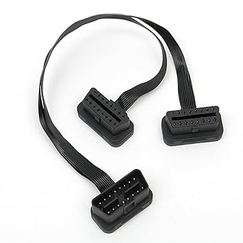

daneel12 a écrit :
Comment fais tu pour coupler le ScanGauge et cet adaptateur ? Je croyais que le ScanGauge se branchait aussi sur la prise OBD2 ?
avec une multiprise  :whistle:

bobsleiig
Posté le 11-09-2018 à 14:30:02  profilanswer
Avec un OBD2 splitter j'imagine.

chaced
Posté le 11-09-2018 à 14:33:44  profilanswer
oui une multiprise obd2
