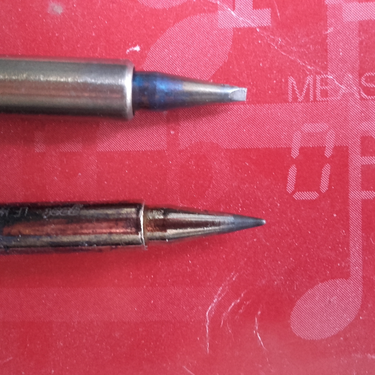

Posté le 12-03-2025 à 11:58:29  profilanswer
Salut,
Je me résous à demander des conseils. Je répare occasionnellement des appareils électroniques un peu anciens, mais n'ai pas une grande expérience de la soudure. Je viens de remplacer mon vieux fer JBC un peu cassé par un Goot PX-201 70W régulé jusqu'à 450°C, que je souhaite utiliser avec du fil sans plomb. J'ai du Sn99,3Cu0,7 Velleman avec flux qui dormait depuis quelques années dans un tiroir.
Le problème : impossible d'étamer les pannes neuves. La soudure fond mais n'adhère pas. J'ai essayé à différentes températures, avec du flux (peut-être trop vieux?), j'ai nettoyé les pannes de différentes manières (elles paraissent propres et lisses), rien n'y fait, l'étain roule sur la panne sans adhérer.
Ai-je raté quelque chose ? Ai-je déjà endommagé mes pannes en insistant ?
Dois-je changer de fil ? À l'argent ?
De la pâte à braser ? Laquelle ?
Du flux ?
Je tente d'étamer au plomb ?
Merci par avance. :sweat:

Posté le 12-03-2025 à 16:58:24  profilanswer
vax71 a écrit :
Salut,j'ai nettoyé les pannes de différentes manières (elles paraissent propres et lisses)
C'est à dire? Pas à la lime j'espère. :o Tu peux faire une photo de la panne?
Y'a des "réactivateurs de panne" au pire, en gros un petit pot de chimie dans lequel tu plonges la pointe de la panne chaude (en évitant de respirer les fumées).
Sinon Velleman je suis pas fan, mais l'étain se périme pas vraiment. Le flux en pot c'est autre chose.

Posté le 12-03-2025 à 17:39:01  profilanswer
Voici une photo. Les pannes ont pris des couleurs, mais bon. L'extrémité de l'une est un peu sombre, mais pas l'autre. Le résultat est le même, ça n'adhère pas.
https://rehost.diberie.com/Picture/Get/r/377607
Nettoyage avec un nettoyant contact et avec un produit pour traiter l'oxydation sur divers métaux. J'ai tenté avec un truc à l'ammoniac pour faire briller le cuivre (Mirror). J'ai aussi retiré un peu de suie avec de la laine d'acier 000, et tenté ma chance avec un papier abrasif très fin (sans forcer). Résultat nul. Comme moi :cry:
n°463945
rat de com​bat
attention rongeur méchant!
Posté le 12-03-2025 à 18:36:32  profilanswer
Vu tout les produits que t'as mis dessus perso je les changerais les pannes. Et ajuste bien la t° pour du non plombé, c'est marqué dans le FP il me semble.
n°463947
kronoob
Posté le 12-03-2025 à 19:01:14  profilanswer
Ah mon avis il est encore possible de les sauver en les poussant à la température max pour cramer les produits que tu as mis dessus puis tu réduis la température à 350 degré Celsius et tu utilises du fil de qualité (MBO, Senju, Loctite, Chipquick, etc) avec un flux adapté ou un pot de rénovateur de pannes.
Achat - Ventes/Feedback
n°463948
vax71
Mostly Harmless
Posté le 12-03-2025 à 19:12:57  profilanswer
Au début j'ai respecté la température indiquée (350) pour du SnAgCu. Comme le fil SnCu nécessite un peu plus chaud, j'ai aussi essayé de monter la température [:cerveau spamafote]
Si mes pannes sont HS  [:cerveau mareek]  alors autant expérimenter. Je vais voir ce que je peux faire.
Merci.
n°463957
kronoob
Posté le 12-03-2025 à 19:49:38  profilanswer
Je viens de regarder de quel fer il s'agit. Je trouve dommage d'avoir investit dans un fer avec une construction archaïque.
Vérifie que tu as un bon contact entre la panne et l'élement chauffant du fer. Tu n'arrives peut être pas à utiliser le fer parce que la panne n'est pas assez chaude.
Message édité par kronoob le 12-03-2025 à 19:50:14
