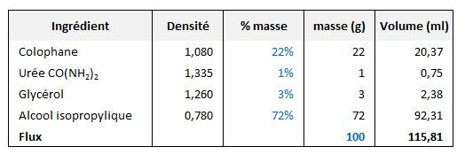

J’avais questionné le forum il y a un mois environ pour connaitre d’éventuels retours d’expérience sur le flux de soudure maison à base de colophane.
Après quelques recherches sur le net, j’ai retenu la formule suivante que je poste à toutes fins utiles. Le produit obtenu est tout aussi efficace que les produits commerciaux, type CR2. Les densités viennent de Wiki, les chimistes dosent en masse. Le produit obtenu est volontairement assez liquide puisque j'ai déjà du flux en pate mais on peut rajouter de la colophane pour l'épaissir.
https://www.zupimages.net/up/21/18/9k5p.jpg
Pour répondre à la question de l’intérêt par rapport aux produits commerciaux, j’aime bien ce côté DIY. De plus, je disposais déjà de la plupart des ingrédients. Mon pharmacien m’a gentiment donné quelques grammes d’urée.
Pour un amateur et un usage occasionnel, il n’est pas toujours évident d’acheter à bon prix ce genre de consommable qui se conserve mal. Fini pour moi les stylos qui sèchent !
Pour compléter, certains rajoutent un peu d'acide oxalique pour accroitre l'effet décapant. J'en avais mais pour l'électronique, je ne pense pas que ce soit utile. On peut lire aussi l'utilisation d'un faible taux d'acide salicylique (1%), plus difficile à trouver, à ne pas confondre avec l'acide acétylsalicylique qui est de l'aspirine.

Charles K
Posté le 04-05-2021 à 14:03:10  profilanswer
Et avec pourquoi pas un soupçon d’acide ascorbique pour la conservation :o
Je déconne mais c’est intéressant. À côté de ça je me demande ce que sont exactement les (tacky) flux synthétiques, qui au final sont collant aussi(enfin peut être un peu moins que la colophane), j’imagine que ça doit être un acide résinique comme ceux présent dans la colophane, mais de synthèse.
Edit : dans la feuille MSDS de mon flux ils mettent ”modifier rosin” https://www.chipquik.com/store/prod [...] _id=310003
Message édité par Charles K le 04-05-2021 à 14:21:06

Bersac
Posté le 04-05-2021 à 14:21:20  profilanswer
La colophane (Rosin in inglish) est utilisée depuis toujours pour fabriquer le flux de soudure. Dans mes recherches, j'ai trouvé ce brevet US, expiré :
Int. Cl. C23c 1/12 US. Cl. 148-23 27 Claims ABSTRACT OF THE DISCLOSURE A non-activated soldering flux comprising from 20- 65% rosin, 0.0 l1% of a cationic fluorocarbon surfactant, balance organic solvents. The flux finds particular application in the field of microelectronics.
Par ailleurs, le glycérol permet une meilleure conservation du flux dans le temps. L'urée joue le rôle d'activateur.
Il est clair qu'en 2021, d'autres produits sont utilisés, notamment ceux ne nécessitant pas de nettoyage.
