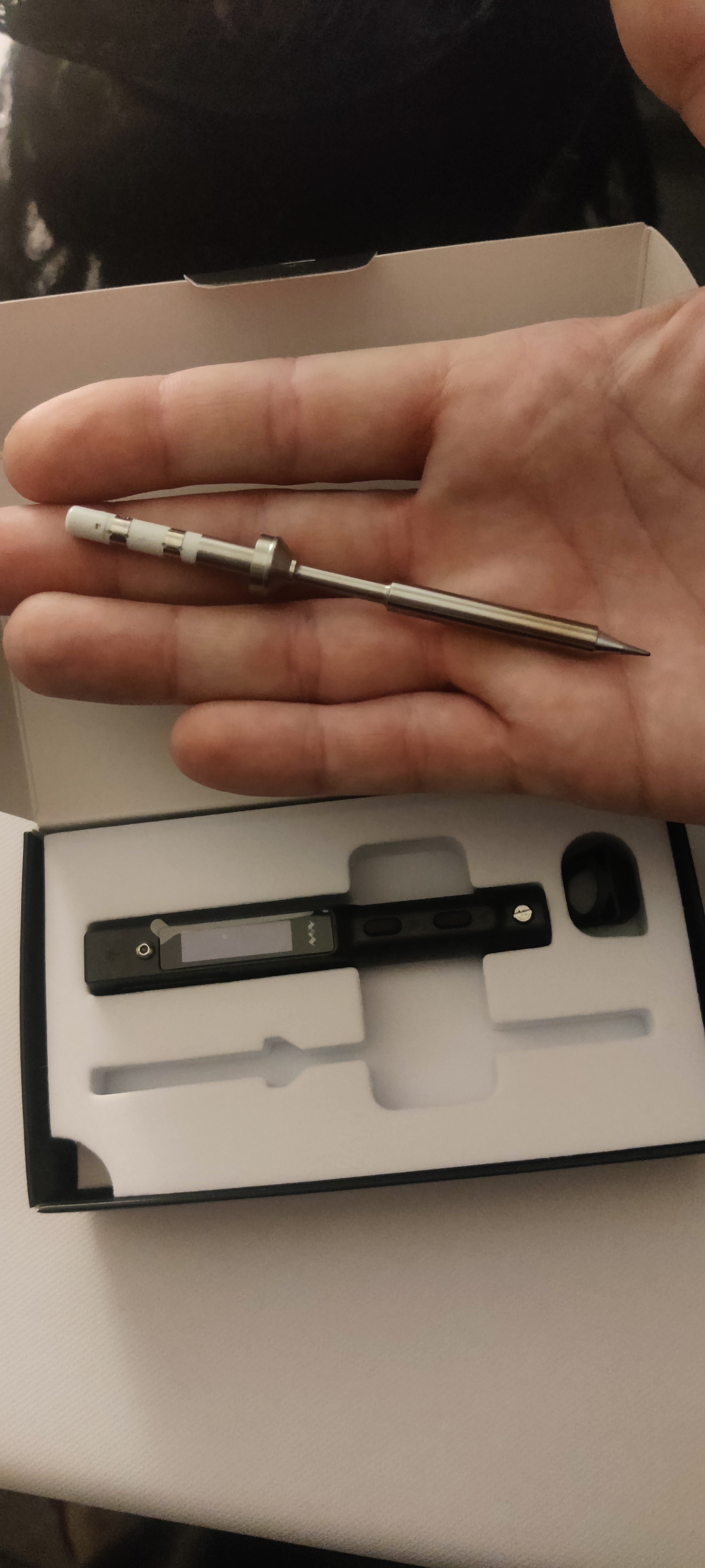

Bon bon... ca fait 3 fois que je commande des pointes de fer de 118mm environ de long mais je reçois TOUJOURS de 150mm...
Une idée d'où je peux commander ça et être sur d'avoir du 118mm? :D
Merci! :jap:
Je deviens fou! J'ai encore commandé ailleurs, c'est bien noté 113/118mm et c'est ENCORE du 150mm... si quelqu'un a une idée...  :sweat:
https://media.discordapp.net/attachments/349553308949544964/1166024558797664356/ADCreHfDrGIBpa5OZs8aQQLH7XP9C4e_KOGyGPyrQp1a4miM95U7goxy7NC1gAw1279-h963-s-no.png?ex=6548fbfe&is=653686fe&hm=59aa6c4811c30331c643b28e63ba9957137c79d6e3928de7b990f4c1383f905b&=&width=724&height=545

Bersac a écrit :
118 mm semble correspondre à la longueur du tube, ie. sans la panne et sans la partie connectique blanche.
Non du tout, sur les photos c'est bien une version 118mm mais quand je les reçois c'est toujours la version plus longue...

Roger01
Posté le 23-10-2023 à 20:23:50  profilanswer
Bersac a écrit :
Mesure donc la longueur du tube pour voir
Déjà fait :D
https://media.discordapp.net/attachments/349553308949544964/1166079191339511858/image.png?ex=65492edf&is=6536b9df&hm=dd888936b414c31b57951123879a4364885e2e506762ba290fa33f85f0458b7e&=&width=1073&height=514
Moi j'ai celui d'en haut, et j'ai beau commander à l'identique (référence, taille et même sur les photos c'est identique) je reçois toujours comme en bas.
Pourtant j'ai testé 3 vendeurs différents...
Je viens de commander sur aliexpress, j'ai vu la photo d'un avis où il a reçu la bonne taille. A voir.

bitubo
GT Turbo Addict
Posté le 28-10-2023 à 21:49:32  profilanswer
rat de combat a écrit :
Je veux bien un retour le moment venu pour le FP.
Et pour info, tout ce qui vient après le '?' dans les liens Ali c'est du tracking, si tu pouvais nettoyer...
Du coup
Hier j'ai pu tester le TS101
Pour refaire les même opération de dessoudage et soudage que j'avais fait sur d'autres appareil similaire et un autre fer a souder avec une pointe énorme :pt1cable:
Commandé donc avec une pointe TSi et le chargeur de 24v fourni avec
Très léger et maniable
Écran très lisible
J'ai réglé les 3 préréglage de température a 300 / 350 et 400
Avec le mode boost a 400 si besoin
Il passe en veille a 250 degrés lorsqu'on le pose trop longtemps ( timer réglable dans les settings )
Pour passer de la température ambiante a 400 degrés il doit lui falloir 5 secondes maxi
Il sort de sa température de veille (250 degrés )
Pour repasser a 400 des qu'on le prend en main
Il a un capteur de mouvement je dirais
Franchement c'est plaisant d'avoir enfin un fer a souder efficace :d et petit
Le fer + le support + le transfo rentre dans une boîte de téléphone portable
Impec pour le transport :d
Pour le prix qu'il m'est revenu 58€ sur ali au lieu de 100€ sur Amazon
Je valide :jap:
https://rehost.diberie.com/Picture/Get/r/219877
