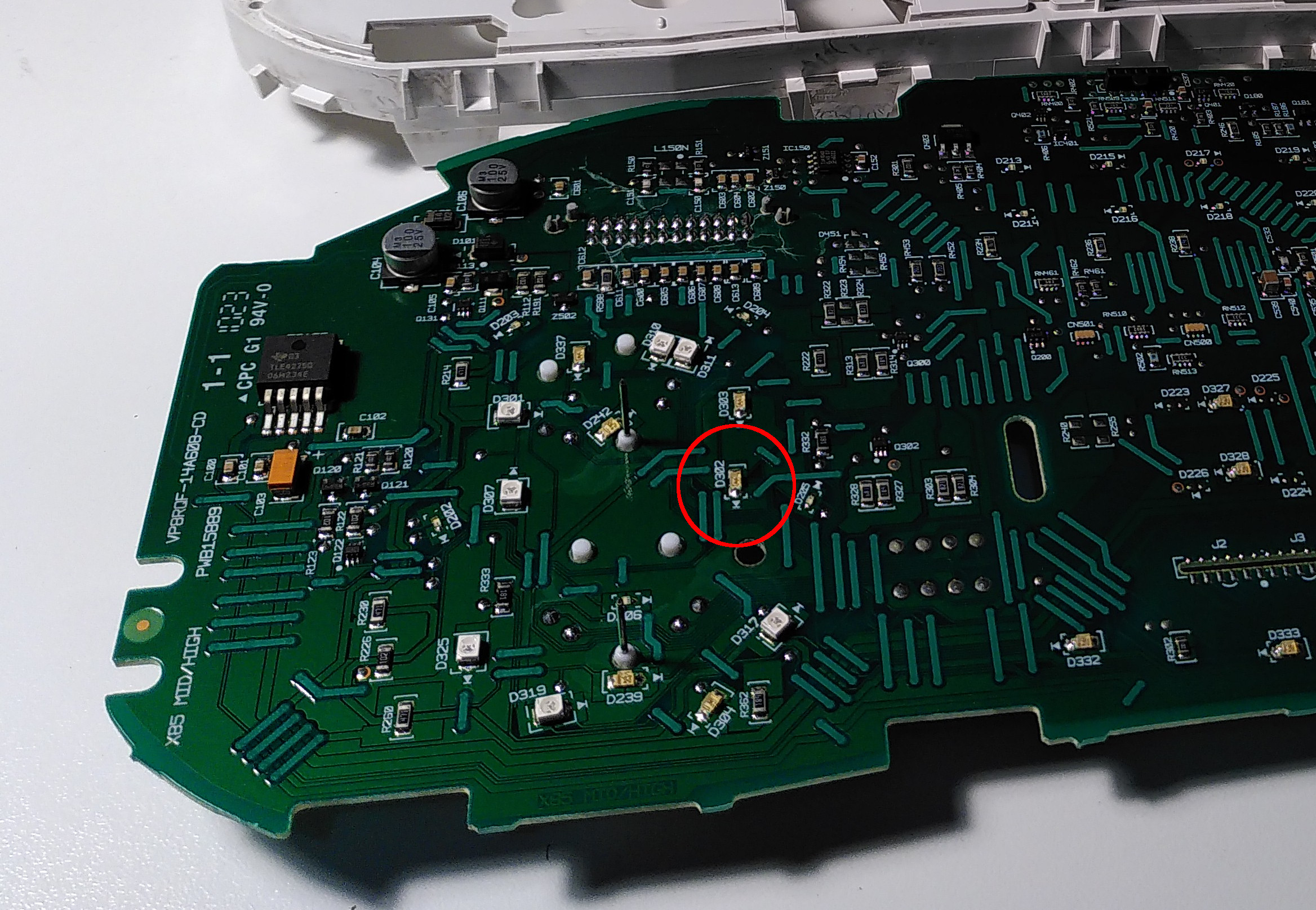

Ha bah alors je vais te filer mon PCB parce que perso j'y arrive pas ! xD
Autant j'arrive à souder du PLCC-2 sans soucis, autant plus petit je n'y arrive pas >< .
https://galleries.darkou.fr/uploads/60b888606070ef4168c50698/medium_518dd920d4294f3baccc1d351114d54c_leds.jpg
En rouge la led en question (on peut voir une PLCC-2 en dessous).

J’utilise du chip-quik, parce c’est ce qui est dispo chez Mouser, en version no fridge, pas besoin de la mettre au frigo.
C’est des 0603 ? 0402 ? Perso je trouve que les 2 sont faisables au fer, mais sinon tu pré etame+flux et tu reflow à l’air chaud ça marche aussi.
Édit : pour souder à la main les dipôles CMS : https://youtu.be/P72U2yHWKSk

Après ça va dépendre de la forme de ta panne. Si c'est du conique, ça ne m'étonne pas que tu n'y arrives pas. D'autant plus si c'est une panne très fine (qui ne devrait même pas exister vu le peu d'utilité du truc).
Avec une biseauté, c'est déjà plus surprenant.

Aucune idée pour le format, c'était une de mes prochaines questions :D .
Pour le moment je n'arrive pas trop à étamer correctement (j'ai une nouvelle bobine d'étain avec laquelle j'arrive pas à trouver les bons réglages :'( )
Je vais regarder ta vidéo merci.

Alors effectivement c'est une panne conique relativement fine que j'ai…
Je vais regarder pour trouver une biseauté compatible avec ma station :jap:
C'est quoi comme étain et de quelle marque (no-name Aliexpress ou marque connue, alliage, ...)?
Les pannes biseautés faudra que j'en commande une, perso j'ai que du conique mais je ne fais que tu 0805 et encore assez rarement (mais j'y arrive sans trop de soucis).

Ok. C'est du no-name sans plomb. Déjà sans-plomb veut dire qu'il faut une température plus élevée, ton fer est réglable? Ensuite 1mm de diamètre c'est gros pour faire du CMS, perso j'ai du 0,5mm voir du 0,38mm de marque. Comment tu fais pour nettoyer la panne de ton fer? Tu soudais à l'étain plombé avant?

Ok pour 0.5 et 0.38. À la base j'avais pris cette bobine pour souder des composants traversant (clavier mécanique custom entre autre).
Je nettoie ma panne avec ceci : https://m.media-amazon.com/images/I [...] L1500_.jpg (quand le fer est encore chaud).
Avant je soudais avec une vieille bobine des années 90 donc très certainement plombée ouais (mais qui avait l'avantage d'être facilement utilisable :lol: ).
n°349558

Anéfé, 1 mm de diamètre c'est gros.
Et du Sn 99,3 Cu 0,7, c'est un alliage bas de gamme :
Also designated as Sn99Cu1. Cheap alternative for wave soldering, recommended by the US NEMI consortium. Coarse microstructure with ductile fractures. Sparsely distributed Cu6Sn5.[1][46] Forms large dendritic ß-tin crystals in a network of eutectic microstructure with finely dispersed Cu6Sn5. High melting point unfavorable for SMT use. Low strength, high ductility. Susceptible to tin pest.[42] Addition of small amount of nickel increases its fluidity; the highest increase occurs at 0.06% Ni. Such alloys are known as nickel modified or nickel stabilized.
Et la paille de laiton, c'est bien pour nettoyer une panne de fer avec de l'alliage sans plomb mais il te manquera le coup de froid pour réamorcer la régulation de ton fer si c'est un modèle résistif (ce qui doit être le cas). Donc je te conseille d'utiliser également une éponge humide (et non pas mouillée) pour provoquer cette chute de température et relancer la chauffe au moment opportun.
Et puis utilise une panne biseauté d'au moins 1 mm de large. Plus petit, c'est contre-productif.
Surtout que ta panne a été "contaminée" avec du plomb donc le mouillage ne sera pas excellent. Il ne faut pas mélanger les alliages : une panne dédiée au plombé et une autre pour le sans-plomb.

J'ai reçu ma panne biseautée (BC2) ainsi qu'un lot de leds SMD 0603 et j'ai pu changer mes leds sans trop de difficultés.
J'avais également du flux de soudure en pâte que j'ai utilisé (comme dans les vidéos linké plus haut) et une loupe ! :lol:
Bref je suis content de moi et merci à vous !
Une photo du résultat pour les curieux :
https://galleries.darkou.fr/uploads/60b888606070ef4168c50698/medium_4e8c6f353445d83ad8f687f14f4559e8_IMG_20210911_202952.png
(la différence de blanc c'est parce qu'il y a encore des PLCC-2 que j'ai eu la flemme de changer pensant que ça ne se verrait pas mais du coup ce sera fait le WE prochain xD ).
