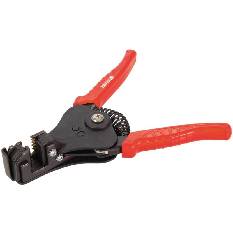

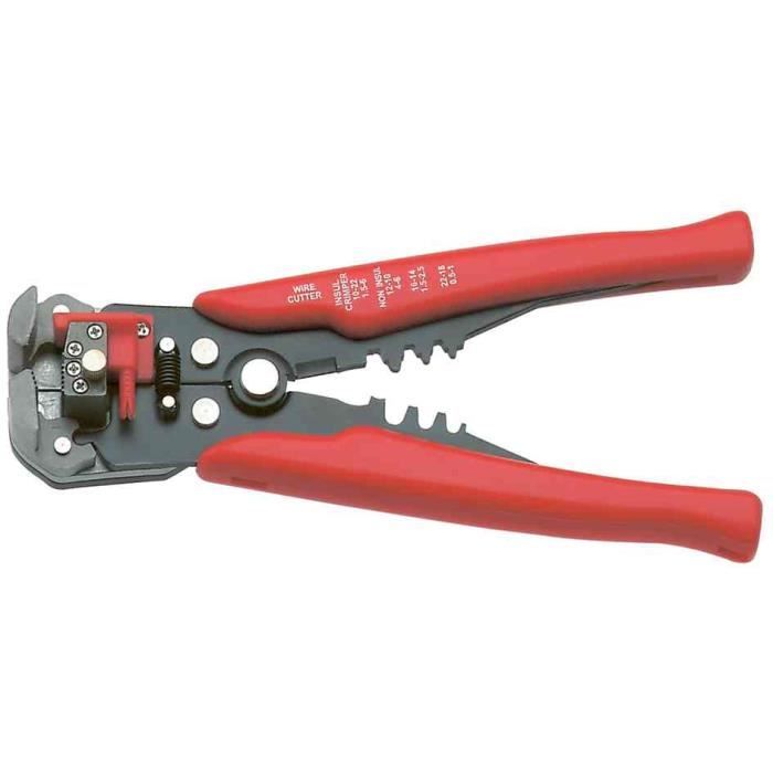

Pour aller avec le fer à souder qu'utilisez-vous pour dénuder les fils?
Avec un cutter c'est pénible et à un moment je fini toujours par m'entailler le pouce.
n°323859

Posté le 21-12-2020 à 18:52:16  profilanswer
Merci, j'aime l'idée du réglage manuel à molette. Ça marche bien en pratique?
Je vais regarder chez Knipex s'ils en ont une pas trop cher.
J'ai une vieille pince de ce type:
https://i.ibb.co/LnQ3Wxq/pince-a-denuder.jpg
évidemment ça ne dénude pas car les deux bras ont un peu de jeu, les demi lunes ne sont pas assez tranchantes, et le fil a souvent un diamètre soit trop gros soit trop petit. C'est peut-être aussi la pince qui est merdique.
Message édité par nerosso le 21-12-2020 à 19:08:46

Posté le 21-12-2020 à 18:56:49  profilanswer
Sur du premier prix, je ne pense pas que ca soit bien efficace.
Sur du Facom ou Knipex, c'est fonctionnel.
Après, je ne m'en suis jamais servi. Tu doses avec la pression appliquée sur la pince et avec l'expérience tu peux dénuder proprement sans abimer les brins. :o
Je pense que ton problème viens de la pince. J'ai une Facom automatique avec empreinte et c'est rudement efficace.
https://www.qofipro.fr/component/content/pince-a-denuder-automatique-laterale-986058-facom-ig-47122.jpg
Les outils CK à empreinte fixe sont aussi d'une excellente qualité (je n'ai jamais testé les versions réglables).
https://static.rapidonline.com/catalogueimages/product/93/12/s93-1230p01wl.jpg
Message édité par kronoob le 21-12-2020 à 19:01:11

n°323875
kronoob
Posté le 21-12-2020 à 19:15:32  profilanswer
J'ai eu des pinces premier prix entre les mains, manuelle à bec simple comme mon premier lien, manuelle combinée à sertir comme l'image de nerosso, automatique comme le second lien de Natopsi et automatique comme ca :
https://www.cdiscount.com/pdt2/0/1/7/1/700x700/auc5051074950017/rw/pince-a-denuder-automatique-avec-bouton-micro-r.jpg
Et à part la première, j'ai toujours trouvé ça pas génial. D'où ma recommandation.
J'en ai gardé que 3 (enfin 4 mais cette dernière est hors catégorie) :
La manuelle à bec simple comme mon premier lien pour la caisse à outils à utiliser quand c'est pas prévu.
Une automatique à empreinte Facom qui me sert quand je câble de l'electronique.
Une automatique Weidmüller qui me sert quand je câble des systèmes électriques (automates, toussa) notamment parce que j'ai aussi un modèle combiné qui sertit les cosses. :love:
Message édité par kronoob le 21-12-2020 à 19:50:30

n°324395
pyromanu
Posté le 26-12-2020 à 11:15:04  profilanswer
nerosso a écrit :
J'espère que vous allez bien.
J'ai ce modèle en usage intensif depuis 6 ans, à part les restes de gaines qui se bourrent parfois dans les lèvres et qu'il faut penser à nettoyer c'est du très bon matos.
https://www.manomano.fr/p/pince-a-d [...] -6546426#/
Message édité par pyromanu le 26-12-2020 à 13:13:37
