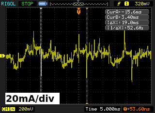

Retour sur la charge électronique Kunkin KP184:
150V/40A/400W
payé 141€ sur Ali (lien exact sur demande, faudra que je me connecte chez Ali) plus 32,50€ de douane et frais DHL... :fou:
Première chose à faire: Vérifier que le commutateur est bien sur 230V!
Inspection visuelle, quelque très légères traces sur le boîtier métallique, aucune importance. Le sigle de garantie est cassé - ah tiens, quelqu'un aurait déja ouvert le truc pourtant neuf? Hm...
Ensuite, premier test - le différentiel qui saute en branchant et c'est pas étonnant:
https://nsa40.casimages.com/img/2020/03/13/mini_200313062151551386.jpg
(posté sur blabla@élec si vous avez un déjà-vu :o )
J'étais rassuré :o , du coup j'ai sorti mon très pratique testeur d'isolation: Ràs, >4GOhm entre phase/neutre et terre et entre phase/neutre et les bornes face avant. La continuité de la terre à l'air moyenne, j'ai pas fait de mesure de résistance.
Bon, ceci étant: Le truc fonctionne et fait son boulot. Les 4 modes (CC, CV, CR, CP) fonctionnent, l'utilisation est assez facile et la doc est en anglais plus ou moins correct. J'ai foutu 80W dedans, le ventilateur est à peine audible et le boîtier même pas tiède. J'ai pas de grosse alim pour s'approcher des limites du truc, mais pour mes besoins ça fait clairement le job.
On peut piloter le truc par RS232 (eh oui, pas de USB, à l'ancienne) ou par RS485 je crois. Un câble série est fourni et - point positif - la doc contient le protocole si j'ai bien vu. M'étonnerait pas que le truc soit déjà supporté par sigrok. J'ai pas poussé, j'ai pas testé.
Il semble aussi y avoir un mode décharge batterie avec coupure si la tension passe en-dessous d'un seuil, j'ai pas regardé/testé.
Reste l'ondulation du courant en mode CC mis en avant par Cyrob dans sa vidéo. J'ai mis une résistance de 10 Ohm et j'ai réglé le truc en mode CC 2A:
https://img.super-h.fr/images/NewFile0.png
Ouais... Officiellement je n'ai pas ouvert le boîtier, mais un rongeur m'a dit :o que le PCB porte une inscription genre 11/2019 (assez récent donc) et que ce fameux condensateur dont parle Cyrob est présent. Je devrais peut-être l'enlever? Sinon rien à dire sur la qualité interne, tout semble bien foutu. Pour les hackeurs, il y a un STM32 avec un port série interne (pas testé/regardé), un autre connecteur non marqué (prog??), un petit AVR aussi et pas mal de points tests.
Peut-être il y a des choses que j'ai pas vu, mais pour l'instant je suis satisfait, je lui mettrait bien 15/20 surtout vu le prix et la petite taille. Pour le câble 230V je vais voir avec le vendeur pour récupérer quelque euros et en racheter un en local.
Voilà, si ça intéresse quelqu'un... :o
