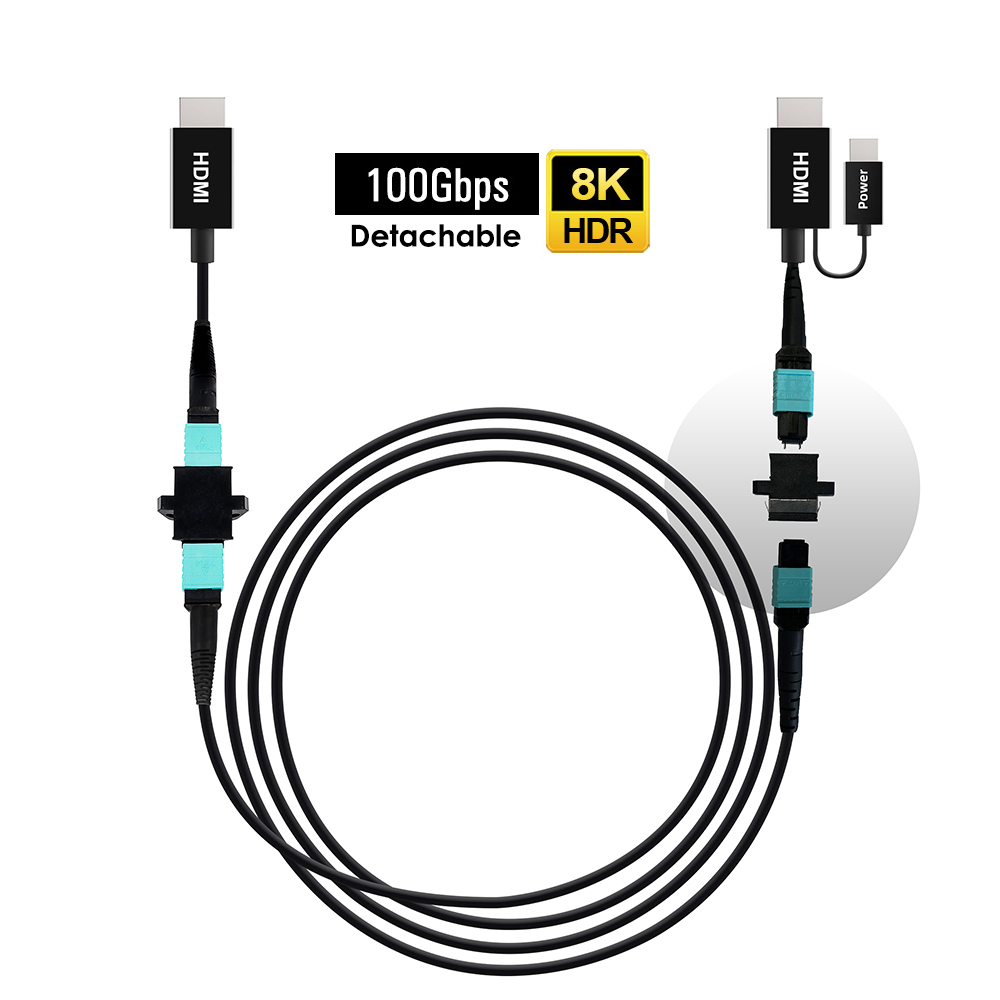

Autre solution présentée par "neo world" dans le topic Rénovation : https://forum.hardware.fr/hfr/Discu [...] #t74301499 (solution que je n'ai personnellement pas testée).
Ce type de câble : https://hardware.digidip.net/visit? [...] 3t74301499
https://img-va.myshopline.com/image/store/2000202065/1628136567325/14b24f3b4fa44b648664e0b5772bf77e_1080x.jpeg
Des longueurs de fou disponibles (et pas à un tarif exponentiel lié à la longueur :D).
Le connecteur MPO fait 12mm de large et le câble est fourni avec des extrêmités amovibles qui font HDMI (jusqu'à 8k) + USB.
Tu peux visiblement changer les connecteurs des extrêmités pour d'autres entrées / sorties.
Le câble n'a pas de d'orientation contrairement aux câbles HDMI optiques classiques qui ont un côté "Source" et un côté "Display".
Garantie en remplacement pendant 5 ans et à vie en réparation  :love:
Ca semble merveilleux :D
