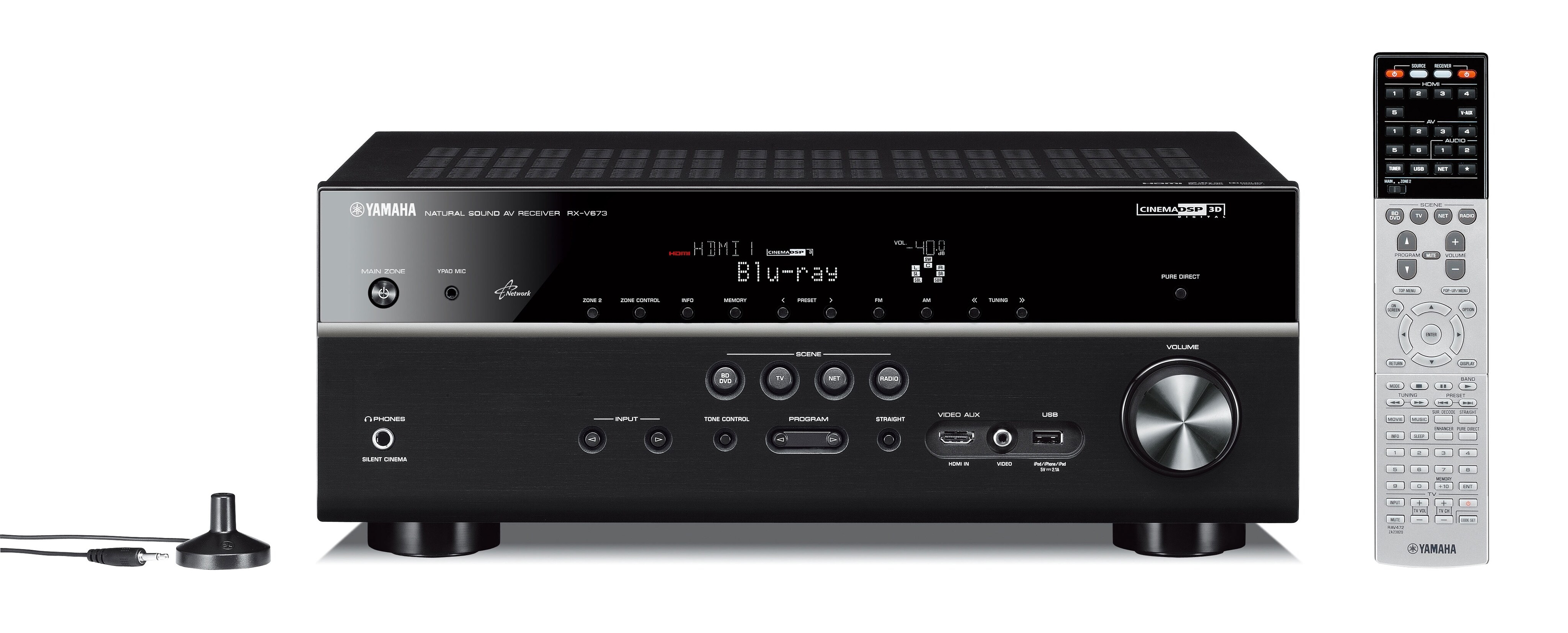

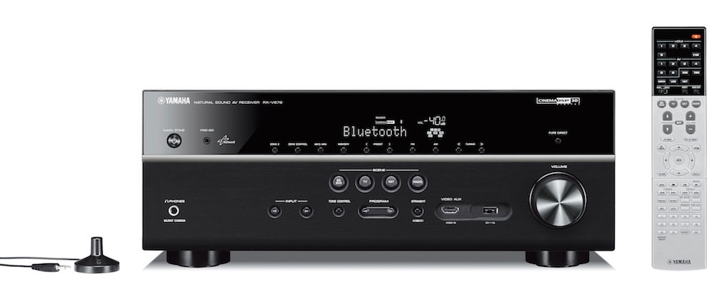

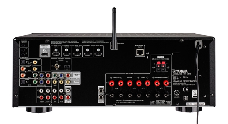

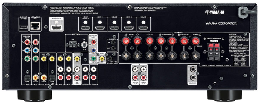

[:paul de saint-balby:1] J'ai mon nouveau vieil amplificateur. J'upgrade donc du Yam RX-V673 au RX-V679. Some features en plus et surtout le Spotify Connect.
RX-V673 vs RX-V679 avant
https://rehost.diberie.com/Picture/Get/r/537808
https://rehost.diberie.com/Picture/Get/r/537811
RX-V673 vs RX-V679 arrière
https://rehost.diberie.com/Picture/Get/r/537809
https://rehost.diberie.com/Picture/Get/r/537813

 [:kennyknafou:3] Comme le CEC est enclenché sur l'amplificarteur, le VP se lancer dès que j'allume ce machin pour juste écouter de la musique. Suis-je condamné à couper le CEC pour ne pas avoir à stopper le VP à chaque fois que je veux écouter de la musique en mode Connect ?
De fait j'ai un Yamaha RX-673 à vendre [:jubijub]
Message édité par muzah le 21-08-2026 à 14:50:00
- - -  [:daique]
Spécifications
RX-V673
RX-V679
Tiens, marrant, j'ai dans le viseur un RX-A1060 qui pourrait venir remplacer mon RX-V1067. On est sur la gamme 2016, mais j'y gagnerai quand même déjà pas mal de choses là ou j'ai le sentiment que le gap vs prix des modèles plus récents est moins intéressants.
Upgrader du vieux par du moins vieux, je trouve finalement l'idée pas déconnante au vu des prix des Yam actuels. D'ailleurs, j'ai l'impression que ça fait des années que les AxA sont sortis et que leurs prix ne font que grimper, j'ai faux ?
