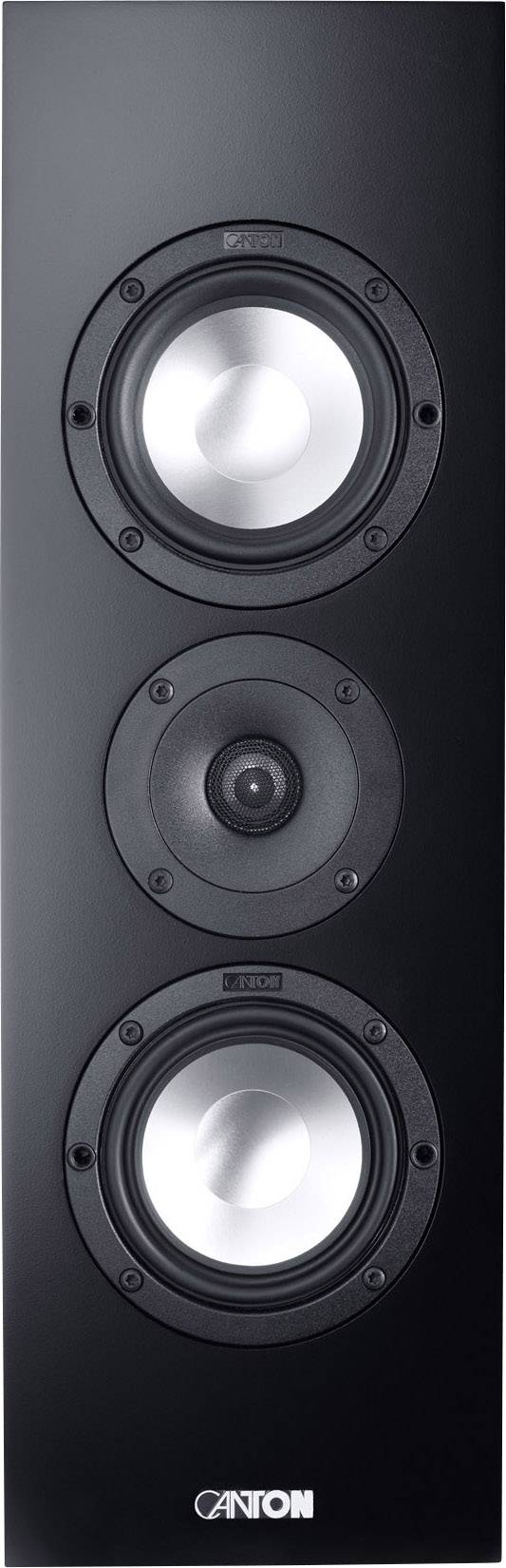

J'ai reçu des 417.2 pour un montage mural:
https://asset.conrad.com/media10/isa/160267/c1/-/fr/002148920PI00/enceinte-murale-110-w-canton-gle-417-2-onwall-03887-8-noir-1-pc-s.jpg?x=400&y=400&format=jpg&ex=400&ey=400&align=center
Ce sont des "2-way bass reflex with passive cone". Quel est le principe ? Un des deux woofers est passif ?
https://asset.conrad.com/media10/is [...] ign=center
https://www.canton.de/en/hifi/gle-s [...] 7.2-onwall
Woofer
1 x 128 mm (5''), Aluminum (Wave surround)
1 x 128 mm (5''), Aluminum (passive)
Je suppose que c'est ça :??:
n°2238969
Leica
James bonds furieux
Posté le 29-04-2020 à 19:56:59  profilanswer
Woofer
Il est dans le même volume de charge que l'autre woofer actif, mais n'est pas branché et n'a ni bobine ni aimant. Le radiateur ou résonateur passif est un autre type de résonateur que le bass reflex.
Vous pouvez en voir aussi sur le haut des Focal SM9 ou sur le côté des moniteurs Barefoot par exemple.
https://muzikercdn.com/uploads/product_gallery/1320/132093/thumb_d_gallery_base_7e00831f.jpg
Plus d'infos sur les types de résonateurs :
https://www.son-video.com/guide/tou [...] ents-types

Mais ça ne génère pas un signal déphasé par rapport à l'autre speaker ?
Je ne suis pas très technique, mais de ce que j'avais compris, le but c'est que ça rentre en résonance avec le HP actif ; ça ne marche que sur une gamme de fréquences définie. Comme l'évent bass reflex, ou comme la bouteille qui produit un son quand tu souffles dedans à la bonne vitesse et avec le bon angle.
