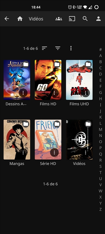

En gros sur android c'est classé comme ça niveau affichage
Sur Apple TV
J'ai pas réussi à classer pareil :d
J'ai pas encore re installé le client pour essayer ceci dit
https://rehost.diberie.com/Picture/Get/r/385215
n°2369528
gatsu35
Blablaté par Harko
Posté le 08-04-2025 à 21:58:52  profilanswer
ah mais tu as une approche chelou en fait
tu as créé une seule librairie qui s'appelle "vidéos"
je te conseille de créer autant de librairies que tu as de dossiers principaux, car en fonction du type tu peux affiner les providers de métadonnées et c'est bien mieux.
je dois avoir environ 15 librairies sur le mien

J'avoue que j'avais fait ce format de dossier pour Plex
parce que je ne savais pas trop comment gérer les différents dossiers dans Plex :pt1cable:
Du coup j'y suis aller au plus simple :D
Faudrait que je réorganise tout mais je sais pas trop comment m'y prendre :whistle:
Message édité par bitubo le 08-04-2025 à 22:07:43
n°2369530
gatsu35
Blablaté par Harko
Posté le 08-04-2025 à 22:10:41  profilanswer
ben tu réorganise rien tu créé juste une librairie par dossier que tu montres sur l'écran et basta
Et checke tes MP :o

Perso, j'ai plus des lib par thêmes.
1 films et 1 films enfants.
Idem pour les series.
J'ai du mal a comprendre l'idée de tout séparer ?
Oui. Non. Peut être...

Pour résumé moi j'ai une librairie par type environ
Mangas - Series
Mangas - Films
Film
Series
Animation - Series
Animation - Films
Corée - Séries (parce que j'en ai beaucoups)
Emissions
Documentaires
Spectacles
Concerts
Sports
etc...

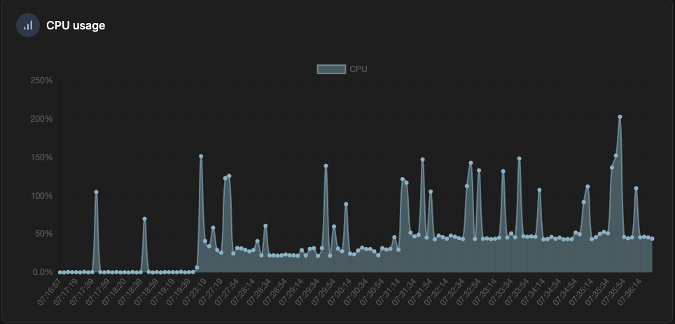

Petite question vous aussi le docker de Jellifyn consomme au mini 5/6% du cpu? J e trouve ca enorme vs emby  qui est a 0.02% en idle
n°2370245
gatsu35
Blablaté par Harko
Posté le 29-04-2025 à 07:16:12  profilanswer
je ne sais pas trop, mais en tout cas, de tout ce que j'ai vu, jellyfin >>> emby :)
et puis je fais tourner jellyfin sur un container dans un serveur dédié avec un bon CPU
chez moi jellyfin est à 0.4% en idle
si ça se trouve tu avais un scan en cours, et là oui il monte.
même avec 8 personnes dessus j'ai aucun soucis.
et même avec ma giga librairie, pas de soucis.
eidt en fait j'ai rien dit, le mien consomme pas mal, mais normal : il est sollicité par sonarr, radarr, jellystats, streamystats, jellyseerr. (sonarr et radarr le notifie, et ils mettent à jour souvent la lib)
https://img.super-h.fr/images/2025/04/29/ec08aadff64bebf5b3f2ae2779e36e8a.png
Message édité par gatsu35 le 29-04-2025 à 07:38:30
Blablaté par Harko

Girouette Pro
Posté le 29-04-2025 à 08:18:55  profilanswer
gatsu35 a écrit :
pour le firewall, je ne sais pas trop, chez moi j'ai seulement redirigé les ports 80 et 443 du routeur vers mon serveur (et pas activé le firewall car il me les brisait menu)
C'est ce que j'ai dit la 1° fois. Puis un connard a chiffré mes dd.
Format + réinstalle et installation de ce qu'il faut.
Je n'ai pas fait attention mais j'ai un ''gros'' CPU. Il consomme même en idle quand les bibliothèques sont scannées, le trickplay fini etc ?
Faudrait que je regarde pour savoir et pas dire de conneries
n°2370248
SirGallaha​d
Girouette Pro
Posté le 29-04-2025 à 08:27:03  profilanswer
Je viens de vérifier. Mon Jellyfin@Docker tourne à 0.01% du cpu en idle avec des pointes à .06/.1 toutes les quelques secondes.
Comme gatsu, j'ai aussi radarr et tout le toutim
Message édité par SirGallahad le 29-04-2025 à 08:27:49

wazany
Posté le 29-04-2025 à 15:15:18  profilanswer
J'ai aussi tout ça et un 12600k et il tourne tout le temps a 6/7% alors que emby aussi a radarr sonarr etc
n°2370286

wazany
Posté le 30-04-2025 à 15:00:47  profilanswer
Hum je pense que le soucis venait du fait que j'ai active le trickplay sur certaines lib :o
