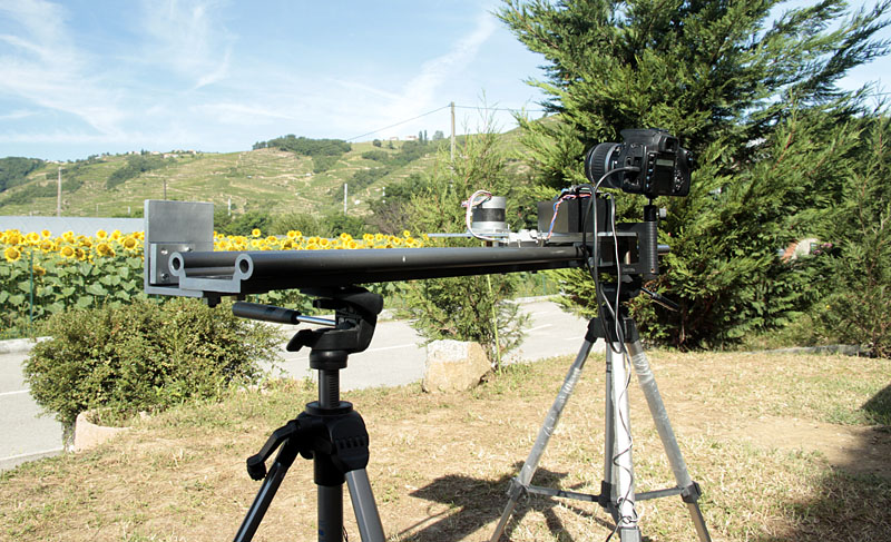

Posté le 10-08-2012 à 18:48:26  profilanswer
Hello ,
nouveau jouet bientôt prêt ...
test impeccable sur le mode continu et video
pour le timelapse ce sera dans la semaine sur un site nature !
http://www.galerieceleste.net/tmp/dolly.jpg
Message édité par Gandalf la croute le 10-08-2012 à 18:49:46
Astro, photo, macro, brico, dodo

Hello ,
joli joujou :love:
je suis impatient de voir tes réalisations :jap:
