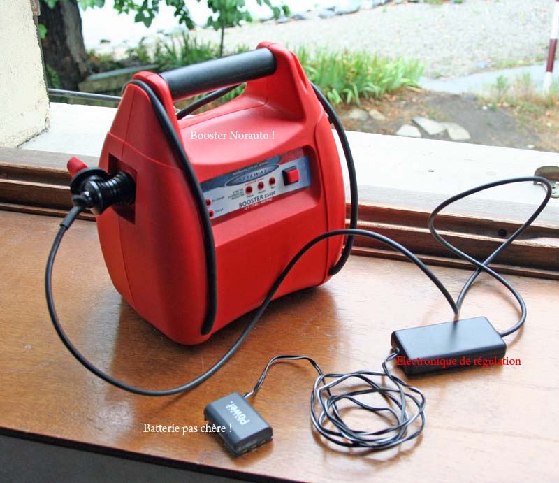

Posté le 01-08-2008 à 18:46:46  profilanswer
Slt cbastos
Avec une batterie/démarreur voiture Norauto 12V/7Ah avec une batterie noname pour canon modifiée et un petit régulateur. Si ça t'intéresse je peux poster des plans et des photos du système.
Enragé aujourd'hui eclipse de soleil en timelapse ratée car les nuages et les orages en ont décidé autrement grrrr !

Posté le 01-08-2008 à 19:12:00  profilanswer
Inspiration ici : http://steph.ubaud.free.fr/article [...] =fr&pg=198
Ensuite mon setup
http://www.galerieceleste.net/temp/power.jpg
Le LM317 est un composant simple à trouver ...avant de plugger l'APN vérifier au voltmètre que la tension de sortie est bonne sinon flinguage !
Voilà niveau electronique ca demande pas grand chose , je dois même avoir mon plan pour réalisation sur une plaque a trous , inutile de router un CI !
La seule opération délicate est l'ouverture de la batterie sans tout casser , le site de Steph explique la manip de façon très détaillée.
Pour les peureux j'utilise depuis un an le setup aucun flinguage d'apn ni de fumée !
Autonomie de 7Ah consommation du EOS 350D 150mA/h de quoi tenir longtemps !
Je pense que la chose est adaptable sur bon nombre de boitier.
A+
