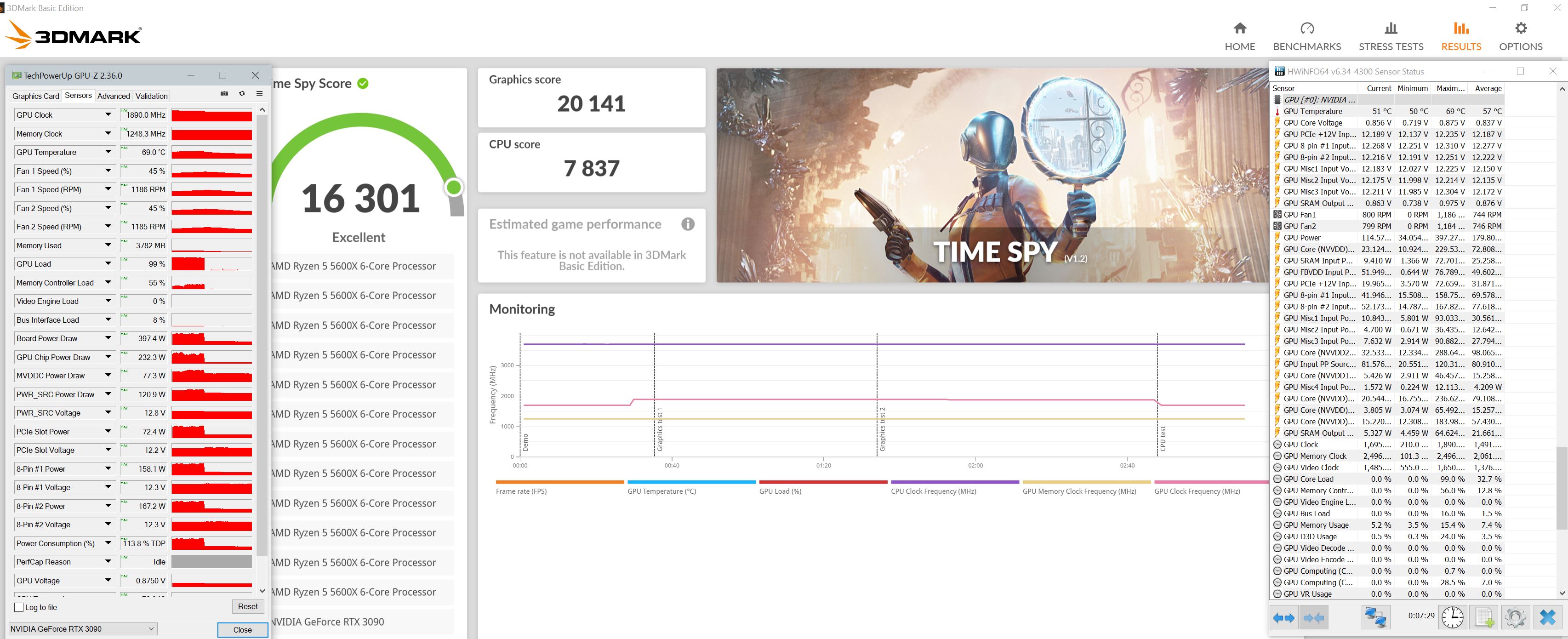

  Je suis très limité par mon CPU et carte mère qui date  !  Très content  de cette 3090 FE   de par son silence et de sa température en pleine charge qui ne dépasse pas les 63°  ! Après c 'est clair que pour la conso  quand on possède une cg  de ce genre faut pas regarder ...
  Je testerai plus tard l' UV  pour voir ce que cela donne en conso mais je ferai cela avec  nouveau CPU et CM  :)
  http://rehost.diberie.com/Uploads/0/20201205-232338-e64fe65d-a2ad-49c3-9f9e-30053e6e3f82.0.pic.PNG
  http://gpuz.techpowerup.com/20/12/05/e9j.png   http://gpuz.techpowerup.com/20/12/05/uvc.png http://gpuz.techpowerup.com/20/12/05/p5p.png
   http://rehost.diberie.com/Uploads/0/20201205-234730-b248a03d-ca5d-4957-a468-b23df99d4765.0.pic.PNG
n°2548915
philo01
Posté le 06-12-2020 à 09:31:04  profilanswer
Quand tu faits un screen de gpuz,tu retourne sur le bureau pour le faire ?
Message édité par philo01 le 06-12-2020 à 09:31:31
n°2548920
Thima
Posté le 06-12-2020 à 10:19:45  profilanswer
 Juste à la fin du bench   j'ai fait les screens d'ailleurs la température de la cg à baissée ainsi que les fréquences . Je pourrai faire un OC meilleur pour mon CPU et augmenter la fréquence mémoire de la cg  mais pas trop le temps  :)
 J'avais le mis le power limit de la 3090 à 114 dans Msi Afterburner  ! Je pense que cette FE peut certainement accepter des fréquences plus hautes !

Après plusieurs essais sur Time Spy, je me suis fixé sur ce réglage :
3090FE
5600X @ Stock
Voltage : 0.8750 V
GPU Clock : 1890 MHz
Memory Clock : 1248.3 Mhz
TDP Max : 113.8
GPU Température : 69°
GPU Power : 232.3 W
Graphics score : 20141
J'ai réussi à monter à 20897 avec d'autres réglages, mais celui-ci est le seul que j'ai réussi à stabliser pour rester en gris/idle  tout du long dans le PerfCap.
A noter que même en montant le voltage et la fréquence ma température ne varie pas. Je suis toujours à 69°
https://zupimages.net/up/20/49/vbuc.jpg
n°2548963
philo01
Posté le 06-12-2020 à 18:44:06  profilanswer
tu a 7 837 score cpu avec un 5600 x,c'est normal ?
Je n'ai aucune référence de score mais pour info avec un 3600 stock, j'ai environ 7100, je me rends pas compte si son score doit être vraiment plus élevé ou pas.
Mais au moins, ceux qui savent auront un score pour comparer.
 [:heow]
Franchement, aucune idée non plus.
Je n'ai pas bloqué les coeurs, ni même activé le PBO.
J'attends pour la fin du mois un 5900X plus par envie que par besoin. (Egalement car on peut le trouver à son "juste" prix en Suisse)
Je m'attarderai d'avantage sur le fonctionnement du processeur à ce moment là.
Pour l'instant, il faut que je valide les réglages GPU dans différents jeux.
