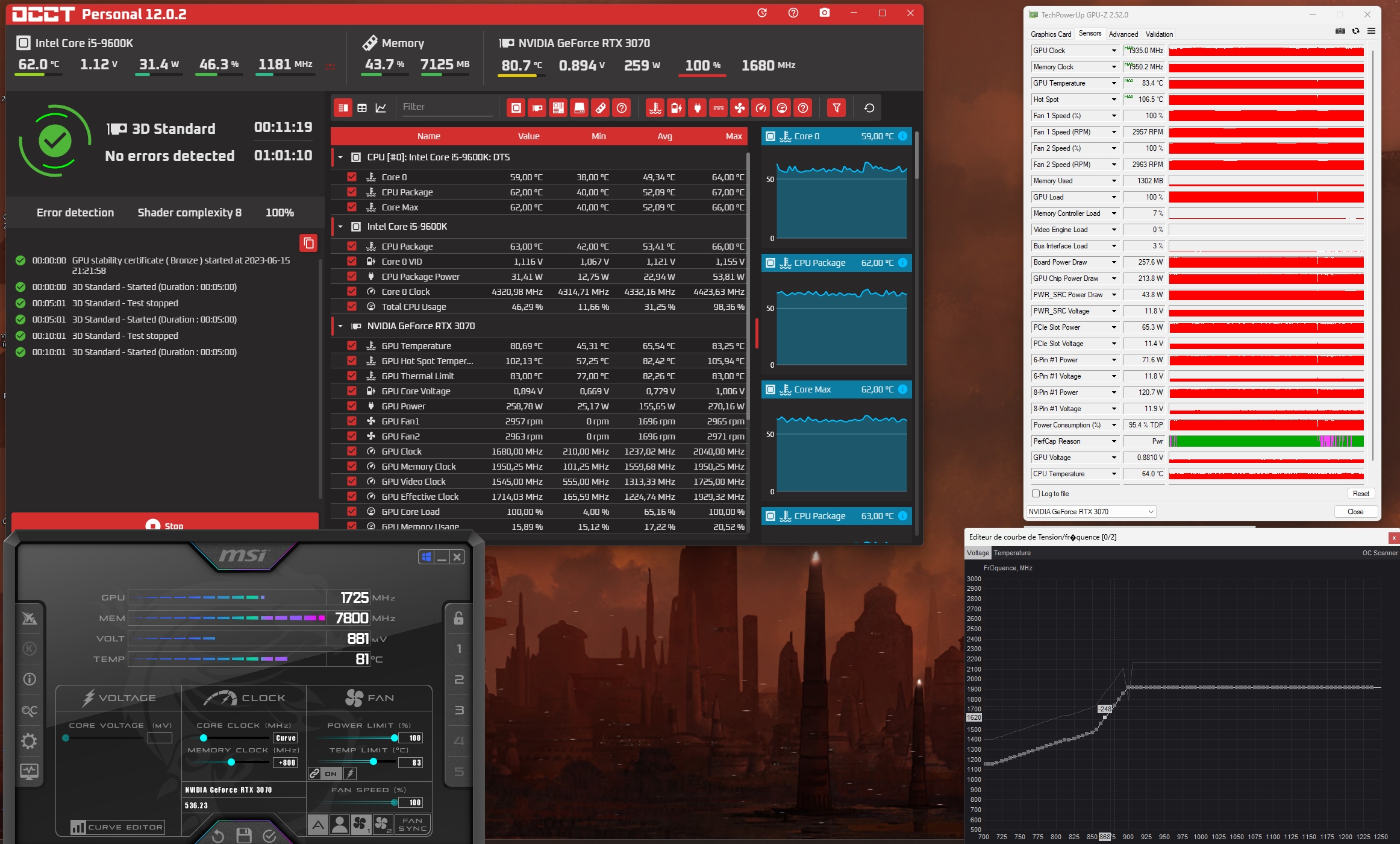

Posté le 15-06-2023 à 21:27:35  profilanswer
Je me remet à l'UV de ma nouvelle 3070 OC Vision, donc comme d'habitude je mets 900mv pour 1950MHz mais je remarque qu'elle reste dans les 850/875mv de consommation.
Du coup il faudrait que je fasse démarrer les 1950MHz dans cette zone là ? :??:
[VDS] ↑ Asus Prime Z790-A WiFi ↑ Clavier Corsair K65 ↑ NAS DS118 + 3To ↑ /// LEGO UCS / Poussette Trio Peg Perego
Pas compris  :pt1cable:
Édit :
La procédure est simple avec Afterburner:
   1- tu fais tourner une appli 3D en fond pour que la carte chauffe.
    2- tu baisses la fréquence dans page principale (au max ou de 200-300 MHz)
    3- sur la courbe ensuite, tu montes le point de la tension que tu veux à la fréquence que tu veux (c’est des pas de 15Mhz de mémoire) et ce point doit être au dessus de tout les autres ( si non c’est qu’à l’étape 2 tu n’as pas assez baissé)
    4- tu appliques
Et voilà
Message édité par Miky 2001 le 15-06-2023 à 21:38:24

Posté le 15-06-2023 à 21:34:16  profilanswer
En gros la tension de 900mv est pas trop atteinte là donc comme on le voit sur la courbe on est en dessous et donc la fréquence reste bien inférieure à l'attendu alors que je suis en charge.
https://rehost.diberie.com/Picture/Get/t/180667
Message édité par raph0ux le 15-06-2023 à 21:35:15
Check avec unreal Heaven pour voir si la fréquence monte bien à 1900MHz ?
Sinon t'as bien validé les modifs ? (question conne mais bon, on ne sait jamais on peut oublier)
Ou alors c'est une limitation hardware du BIOS de la carte qui plafonne la fréquence à 1725MHz ?
Message édité par mlietchnyipout le 15-06-2023 à 21:46:00

Posté le 15-06-2023 à 21:59:02  profilanswer
Alors ça monte à 1930MHz sans soucis d'après GPU-Z (cf. screenshot) , mais après la fin du test OCCT  :lol:
Après est ce que c'est parce qu'il faut super chaud ?
Édit :
4- tu appliques
Et voilà
J'ai mis -250 au core puis 1950 @ 900mv
n°2588672
Miky 2001
N'y pense même pas !!!
Posté le 15-06-2023 à 22:19:32  profilanswer
cherche pas 260W et 80°  :sweat:
ta carte dans ce cas limite
Edit : j'ai jamais essayé OCCT pour le GPU mais c'est un gouffre !!! c'est abusé !
Fais tourner ton jeux du moment, tout simplement... et avec afterburner tu incruste en temps réel Fréquence/Tension/Conso, c'est plus simple et plus représentatif d'une utilisation "normal"...
Message édité par Miky 2001 le 15-06-2023 à 22:24:10
n°2588673
raph0ux
Amateur de PC
Posté le 15-06-2023 à 22:26:46  profilanswer
Bon visiblement ça passe :
https://www.ocbase.com/stabilityCer [...] 71c595f974
Je verrais demain en jeu, là c'était juste histoire de m'assurer du bon fonctionnement de la carte :jap:
