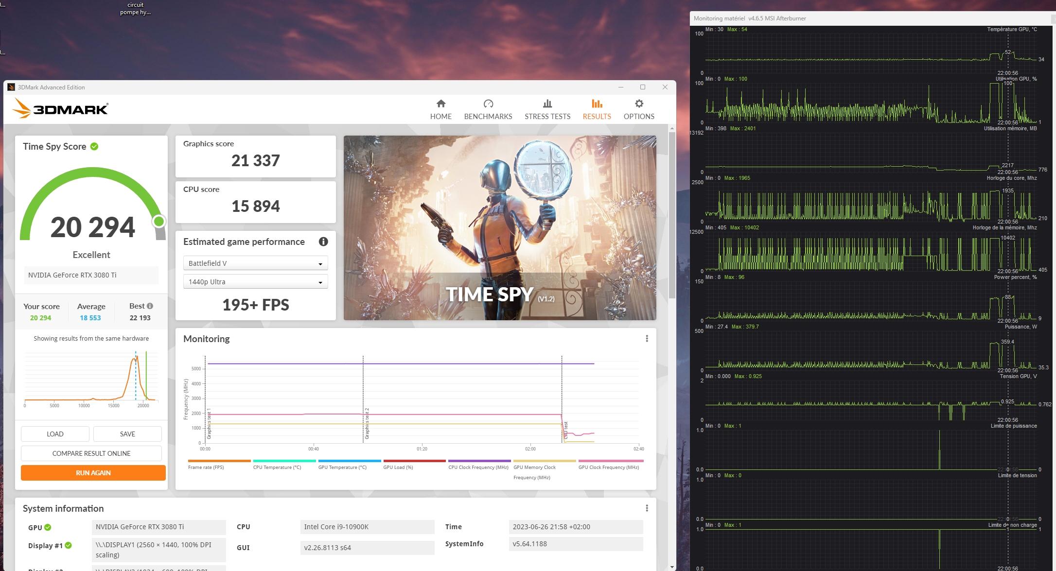

Posté le 26-06-2023 à 22:06:53  profilanswer
coil whine a écrit :
Salut.
J’aimerais si possible pouvoir comparer des 3080ti avec la mienne, en limitant le power limit a 350 watts. L’idée serait de voir quels seraient vos réglages pour extraire le meilleur d’une 3080ti @350 watts, sur la base d’un timespy. (Oc gpu et ram).
La mienne étant UV H24 1935Mhz à 0.925v, je tape du 360w en moyenne si ça peut t'aider, c'est une ftw3 ultra sous flotte :jap:
https://rehost.diberie.com/Picture/Get/f/182543
Message édité par w00t w00t le 26-06-2023 à 22:08:09

Posté le 26-06-2023 à 22:33:39  profilanswer
En dessous t’es pas stable ? A mon avis tu as encore de la marge.

Posté le 26-06-2023 à 22:51:41  profilanswer
à 0.90v ça plante sous Apex Legends, du coup pour vraiment être sûr de pas planter, je rajoute par cran de 0.025v, et j'ai pas eu de plantage jusqu'à maintenant
