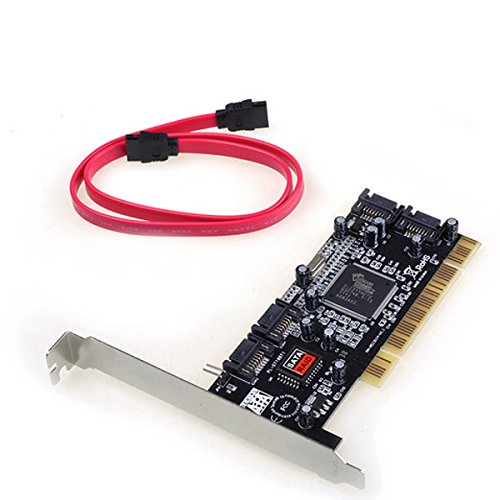

@reorx
Sur mon NAS j'ai une carte contrôleur 4 ports sata, c'est reconnu direct mais attention, suivant le port PCI PCIE etc .. le débit sera diviser par le nombre de HD, ce qui n'est pas tres grave puisque  le gigabit est largement en dessous de la bande passante des ces ports sauf le "PCI blanc"  (je dis blanc mais c'est en fait du PCI 32bits soit 133Mo/s sur certaines carte mere il est de couleur différente)
Sur mon NAS j'ai 2 cartes PCI / 1 carte contrôleur et une carte réseau Gigabits
https://images-na.ssl-images-amazon.com/images/I/51R7mBi74iL.jpg
pour faire le point https://fr.wikipedia.org/wiki/PCI_%28informatique%29
Message édité par kaos666 le 02-06-2016 à 18:29:13

Merci Kaos666
vais me trouver une carte "de base", le débit n'étant pas ma priorité, pour le moment mon NAS sous OMV me sert surtout de backup pour mon SYNO
Merci encore :jap:
