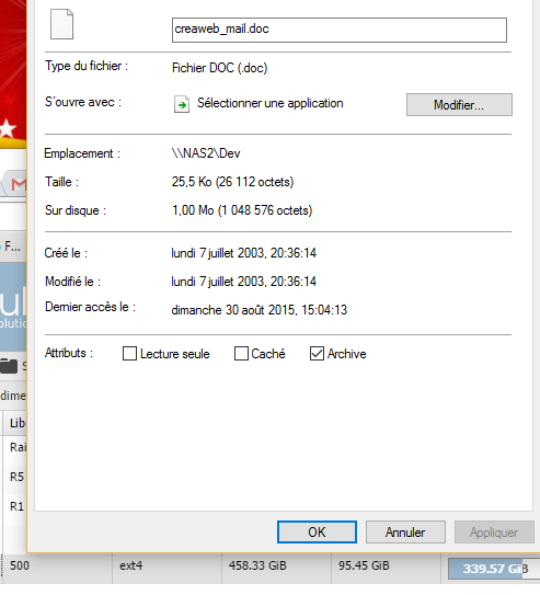

Posté le 02-09-2015 à 19:27:51  profilanswer
Bonjour,
Je suis sous OMV depuis quelques années et je viens de découvrir quelque chose qui "me fait peur", je m'explique.
Sur cette machine je stocke mes fichiers divers et variés, j'ai découvert il y a quelques jours, en faisant juste "Propriété" sur un de mes répertoires contenant des petits fichiers (images,php, doc etc) que tout mes fichiers inférieur à 1Mo prennent 1Mo ! ce qui me fait une perte énorme !
exemple actuel :
29 695 Fichier, 1 452 Dossiers
Taille : 2,47 Go (2 655 226 221 octets)
Taille sur le disque : 29,8 Go (32 092 717 056 octets)
Mes disques sont en Raid 5 (pas tous) et formaté en Ext4
pourquoi cette perte ?
le seul moyen que j'ai trouvé étant de me faire des archives 7-zip du coup.
Merci de votre aide !

n°1380537
matteu
Posté le 02-09-2015 à 21:52:25  profilanswer
C est la partie granularité celle qui te concerne
Sinon pour info la taille des blocs se paramètres lors de la création du raid.
Si ça a pas la valeur désire me semble que t es bon pour sauvegarder tes données péter le raid le refaire avec la taille de bloc souhaite et remettre les données
Mon Feedback---Mes ventes

Voici le test en mettant un fichier sur ma machine virtuelle.
http://zupimages.net/up/15/36/84dy.png
n°1380604
eeeinstein
Électricien au CERN
Posté le 03-09-2015 à 22:44:04  profilanswer
Chunk size x le nombre de disque = 1mo, non ?
n°1380605
dvincent
Posté le 03-09-2015 à 23:05:30  profilanswer
Le même fichier sur 1 disque de 500Go (lui tout seul) sur mon Nas OMV donc ce n'est pas le Raid alors ?
http://zupimages.net/up/15/36/r9ur.png
Voici ce que j'ai pu récolter comme infos (étrange mon GPT déjà, tout à été fait à partir de OMV)
