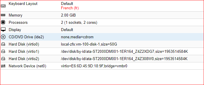

Avec cette commande :
qm set 100 -sata0 /dev/sdc
qm set 100 -sata1 /dev/sdd
https://www.resizup.com/images/2018/08/01/RAID1.md.png
Message édité par baptiste1380 le 01-08-2018 à 14:37:31
https://i.goopics.net/W2klw.png
C'est pas une bonne idée (du tout) d'utiliser le /dev/sdX étant donné qu'il n'est pas persistant sur le host ...
Faut les déclarer via /dev/disk/by-id/XXX qui eux ne changent pas.

n°1421539
baptiste13​80
Posté le 01-08-2018 à 14:39:30  profilanswer
Je vois, pour prendre l'ID du disque je passe par fdisk -l (Si je me trompe pas, je commence sous les commandes Debian)
n°1421540

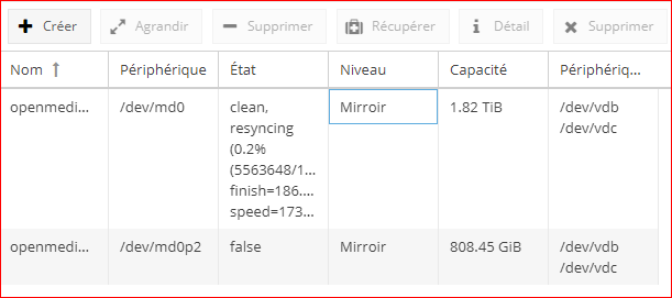

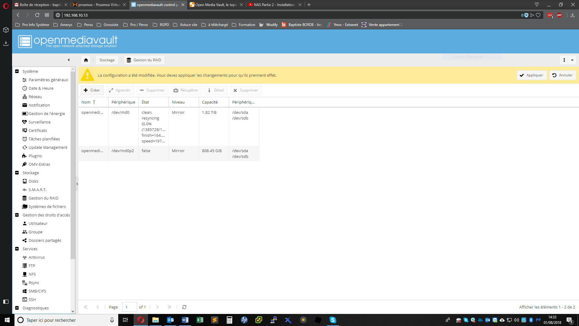

Posté le 01-08-2018 à 20:16:07  profilanswer
Re !
J'ai bien fait comme vous m'avez dit, mais toujours le même soucis lors de la création du RAID1
https://zupimages.net/up/18/31/r18m.png
https://zupimages.net/up/18/31/f89v.png
Ils ne sont pas en GPT dans Proxmox, cela pourrait venir de la ?
Merci pour votre aide en tout cas ! :)
Message édité par baptiste1380 le 01-08-2018 à 20:20:40

eeeinstein
Électricien au CERN
Posté le 01-08-2018 à 20:32:49  profilanswer
bah c'est quoi le problème ?
y'en à pas là non ?
edit ha bah si, mdop2 devrait faire 1.8To
Message édité par eeeinstein le 01-08-2018 à 20:35:11

baptiste13​80
Posté le 01-08-2018 à 20:33:54  profilanswer

n°1421560
eeeinstein
Électricien au CERN
Posté le 01-08-2018 à 20:35:50  profilanswer
md0p2 c'est la partition
https://reho.st/self/540556ff27f4e777b3064f2f4040a7cf9ec8cfcd.png

n°1421562
baptiste13​80
Posté le 01-08-2018 à 20:38:08  profilanswer
Du coup, md0p2 correspond à la partition sur mon 2TO ?
n°1421566
eeeinstein
Électricien au CERN
Posté le 01-08-2018 à 21:10:08  profilanswer
non à la partition du raid md0

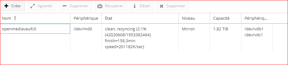

Posté le 01-08-2018 à 21:30:15  profilanswer
J'ai réussi !
Grâce à ce lien : https://wiki.debian-fr.xyz/Raid_logiciel_(mdadm)
Merci pour m'avoir fait monté les disques correctement et des autres réponses :D
https://zupimages.net/up/18/31/rsoh.png
